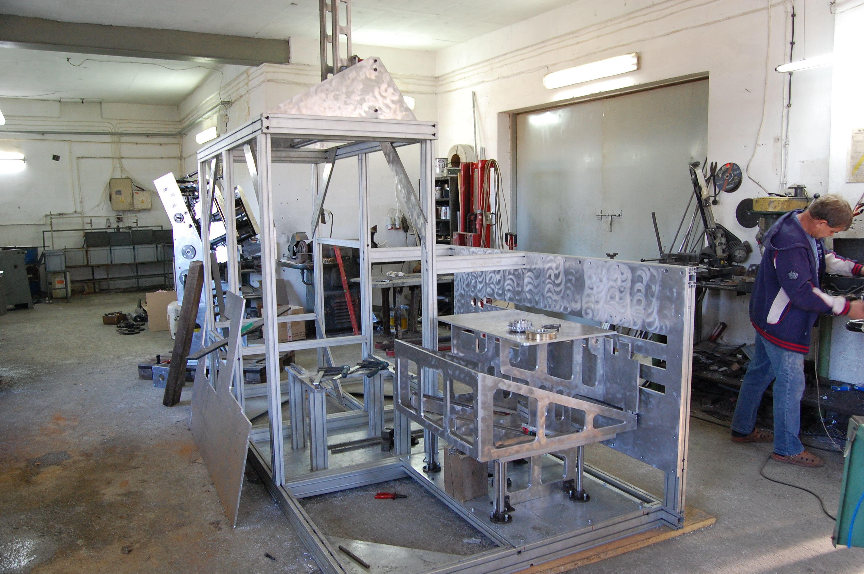

Zakładam ten temat dla kolegów lubiących oglądanie nietypowych projektów, maszyn czy przyrządów. Proszę o aktywny udział, żebyśmy mieli co oglądać.
Na początek mój prototyp urządzenia do rozkładania i załadunku pudełka kartonowego.
Zdjęcie początkowe przeniesione z innego wątku.

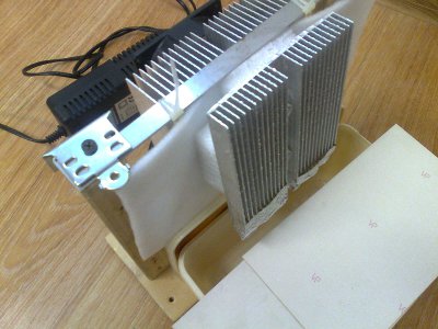

To i ja coś dorzucę jednak bardziej prymitywnego, coby więcej było odważnych do pokazywania, i wcale nie tylko konstrukcji mocno rozwiniętych technicznie. ;-)
Bawię się w różne dziwne prototypy i lubię robić coś z "niczego" na szybko w parę chwil (brak czasu). Czasem coś trzeba zrobić precyzyjnie, estetycznie itp., a czasem wystarczy parę kawałków drewna, wkrętów i jakiś rupieci aby coś sprawdzić i zobaczyć jak działa. Doświadczenia rozwijają i poszerzają horyzonty myślowe. :-)
Tu przykład przerobienia zepsutej lodówki samochodowej na osuszacz powietrza w wilgotnym pomieszczeniu (czas wykonania 30minut) - moja najnowsza działająca zabawka:
Wnioski: przy wilgotności 80% łapie około 200ml wody na dobę bez nadmuchu na część chłodzącą. Dla wilgotności poniżej 70% i temperaturze poniżej 20C część chłodna pokrywa się lodem. Skuteczniejsze w łapaniu wilgoci od osuszaczy solnych sprzedawanych w biedronkach i castoramach. Kiedyś myślałem o zastosowaniu takiego rozwiązania do regulacji klimatu w formikarium teraz użyłem jako zabezpieczenie przed nadmierną wilgotnością w zamkniętym (grawitacyjnie samowietrzonym) i nie ogrzewanym pomieszczeniu.
Kolejna zabawka wymaga małej pompy do wodny - może być parę litrów na minutę ale wysokość podnoszenia co najmniej 20m. Niestety jakoś nie mogę znaleźć takiej w normalnej cenie..

pitsa, a ten osuszacz, to w bardzo wilgotnym pomieszczeniu, typu mała zamknięta piwniczka, sprawdzi się? Mam tam wstawione kilka osuszaczy chemicznych, ale one nie dają oczekiwanych rezultatów.

jak masz zamiar naprawdę coś osuszyć to kup normalny osuszacz .
raz i spokój na lata .

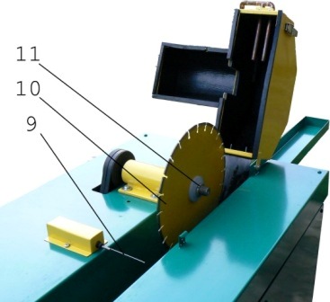

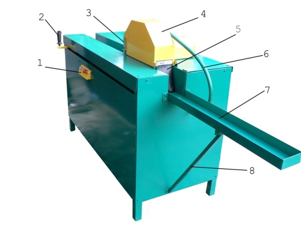

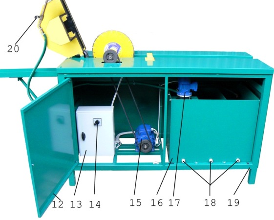

To ja przedstawię moje dzieło.
Zaprojektowana i wykonana w całości moimi rękami (poza gięciem blachy i malowaniem).
Piła diamentowa do rdzeni wiertniczych. Służy do rozcinania wzdłużnego rdzeni powstałych w czasie odwiertów poszukiwawczych. Firma dla której była wykonana ta piła przetnie na niej w ciągu najbliższych lat ok 70 do 150 km rdzeni. Piła ma zamknięty obieg wody z odstojnikiem szlamu. Umożliwia wygodne i przede wszystkim bezpieczne cięcie gdyż element tnący jest zabudowany a operator nie stoi na linii strzału, ręce operatora są daleko od miejsc niebezpiecznych. W mniejszych ilościach takie rdzenie tnie się na piłach budowlanych stołowych ale jaki przy tym powstaje bałagan hałas i niebezpieczeństwa brrr ja na swojej pile mógłbym pracować i swojemu dziecku też bym pozwolił ale na takiej budowlanej strach podejść ze świadomością że przez najbliższe 2 lata bym miał pracować po 8h dziennie.
Maszyna spełnia wymagania bezpieczeństwa i jest oznaczona znakiem CE (dla wnikliwych na zdjęciach nie ma jeszcze nalepek ostrzegawczych i informacyjnych gdyż były robione przed ich umieszczeniem).
widok z przodu m.jpg (45.22 KiB) Przejrzano 7024 razy
widok z tyłu m.jpg (58.49 KiB) Przejrzano 7027 razy
widok wałka tarczy i osłony kopia m.jpg (32.93 KiB) Przejrzano 10905 razy

syntetyczny pisze:ten osuszacz, to w bardzo wilgotnym pomieszczeniu, typu mała zamknięta piwniczka, sprawdzi się?
U mnie sprawdza się bo ściany są pokryte tynkiem gipsowym i nie mam dużej ilości wilgoci w ścianach. Przy większej trzeba coś większego - rzeczywiście profesjonalny osuszacz. Możesz jednak sprawdzić skuteczność osuszania wstawiając do piwnicy starą lodówkę absorpcyjną i zostawiając otwarte drzwiczki lub nawet większą starą sprężarkową. ;-)
Chodzi o to aby uzyskać najzimniejszy punkt do skraplania wody i niewielką cyrkulację powietrza w pomieszczeniu i do tego lodówka w sam raz się nadaje. :)
