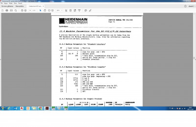

Mam problem, mamy w firmie wytaczarkę UNION BFT 110 ze sterowaniem Heidenhain TNC 355. Tak naprawdę dopiero raczkujemy w temacie, mamy kogoś "dochodzącego" ktory pracuje na duzo nowszym Heidenhainie ale tego naszego powoli rozgryza i w sumie napisał już kilka dość rozbudowanych programów. Z tego względu zaczyna brakować miejsca w pamięci komputera maszyny. Chcielibyśmy podłączyć laptopa i skopiować programy na jego twardy dysk, nie bardzo wiemy jak to zrobić. Mieliśmy kiedyś w firmie serwis do tej obrabiarki (nie autoryzowany) i tam elektryk polecił kupić adapter USB/ rs232 MOXA "UPort 1110", oraz przewód szeregowy "wtyk 25 pin/gniazdo 9 pin" z obłożeniem 2-3, 3-2, 4-7, 5-8, 6-6, 7-5, 20-4. Zalecił też ściągnąć TNCremo, ale tłumaczył mi coś że normalnie Remo się nie połączy z poziomu aplikacji, a przesyłanie programów muszę wykonać z pulpitu sterowania obrabiarki. Nie do końca potrafię to zrobić, tzn. używam funkcji przesyłania ale nic na komputerze nie widzę że coś nowego się skopiowało. Jak to zrobić prawidłowo? A może mam złe obłożenie wtyczek przewodu połączeniowego i dlatego Remo się nie łączy?

Jeszcze jedna sprawa, w instrukcji mam podane dwie tabelki z parametrami maszynowymi, nie wiem które powinienem mieć ustawione dla transmisji w taki sposób? W tej chwili mam parametry z tabeli "Blockwise transfer", czy tak powinno być?

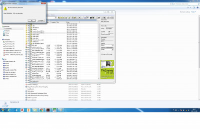

Post napisał: cyborg78 » 11 gru 2017, 08:09
ad. 1 TNC Remo mam zainstalowany
ad. 2 Skonfigurować? Masz na myśli ustawienie odpowiedniego portu, szybkości transmisji oraz właściwego protokołu? To mam wybrane raczej właściwie..
ad.3 Podłączam kabel we właściwe gniazda
ad. 4 Jak sprawdzić działanie transmisji? Ja od razu wciskam przycisk na aplikacji Remo: "Utworzenie połączenia", po czym dostaję komunikat że nie można ustanowić połączenia, dokładnie taki obraz:

Post napisał: andrjalo » 11 gru 2017, 08:45
A na systemie masz wybrany protokół LSV czy FE bo z tego co pamiętam to 355 nie obsługuje LSV

Steryd
Posty: 4808
Re: Heidenhain 355 jak połączyć z PC
Post napisał: Steryd » 11 gru 2017, 11:32
ale w REMO nie ustanawiasz połączenia, tylko na obrabiarce.
właśnie dlatego, ze nie ma protokołu dwustronnego, tylko FE albo ME
Wciskasz MOD w trybie programowania i przeglądasz po kolei parametry, na końcu masz protokół baudrate i sprawdzanie parzystości.
TO JEST W INSTRUKCJI.
