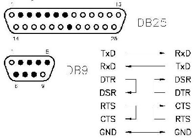

Witam!Czytalem juz chyba wszystkie watki zwiazane z moim tematem,ale nadal tncremo nie widzi maszyny MAHO.Wczesniej mialem ja podlaczona ze starym kompem i obslugiwal ja jakis program dosowski niestety dysk padl.Teraz mam XP przy maszynie mam wejscie rs232,podlaczylem go jak w zalaczniku(dodal go na forum EASY2002),ustawienia tez sa moim zdaniem poprawne i w maszynie i w kompie.
Mi sie wydaje ze kable sa nie odpowiednio powpinane,na schemacie nie ma uziemienia czy powinno byc?Bylbym mega wdzieczny za odpowiedz!
schemat

Jaki to sterownik dokładnie :?:

No a gdzie masz kabel, na ktorym wczesniej transmisja szla? Problem z komunikacja moze byc tez po stronie XP, bo on blokuje porty szeregowe. Mialem podobnie z PCIN- na DOS'ie i WIN-NT hulal, na XP przestal.... Przeszedlem na WINPCIN - i wszystko wrocilo do normy. Proponuje sprobowac innego programu do transmisji ( w koncu to tylko RS232) wiec nawet powinno pojsc przez HyperTerminal.

Easy2002 nie wiem jakie mam sterowanie na panelu mam napisane MAHO CNC332,a hh to jakis stary151(cos w podobje)tak wyglada poczatek programu
0 BEGIN PGM 5000 MM
1 BLOK FORM X-200 Y-200 Z-10
2 BLOK FORM X+200 Y+200 Z+2
3 STOP M6
4 TOOL CALL 1 Z S4000
5 L Z+50 R0 F3333
6 L X+24.486 Y-9.612 R0 F3333M3
7 L Z+50 R0 F3333 M8
Co ciekawe wczesniej maszyna byla ustawiona na przesyl 9600 a cncremo przy sterowaniu hh151 ma max 2...
Na kablu wczesniejszym przy cncremo zawieszal sie pulpit przy maszynie wiec pewnie jakies zwarcie bylo pozniej zmienilem ustawienie kabli na to co Easy2002 napisal i po tym nie zawieszal sie,ale w dalszym ciagu nie widzial maszyny komp.Moze to zeczywiscie xp jest winowajca.

Ustawienia komunikacji w programie TNCremo jakie są ??

w TncremoNT ustawienia mam takie:
protokol LSV-2
interfejs Com-1
szybkosc (auto)9600
transmisja binarna
A w Tncserver
controler (unknown)
load flesh 9600
com1

protokol LSV-2 --- na tak starym sterowniki to nie pójdzie
interfejs Com-1
szybkosc (auto)9600
transmisja binarna
A w Tncserver
controler (unknown)
load flesh 9600
com1
Proponuje FE1 i predkość 9600
A ma kolega możliwość ustawienia portu w maszynie ??
