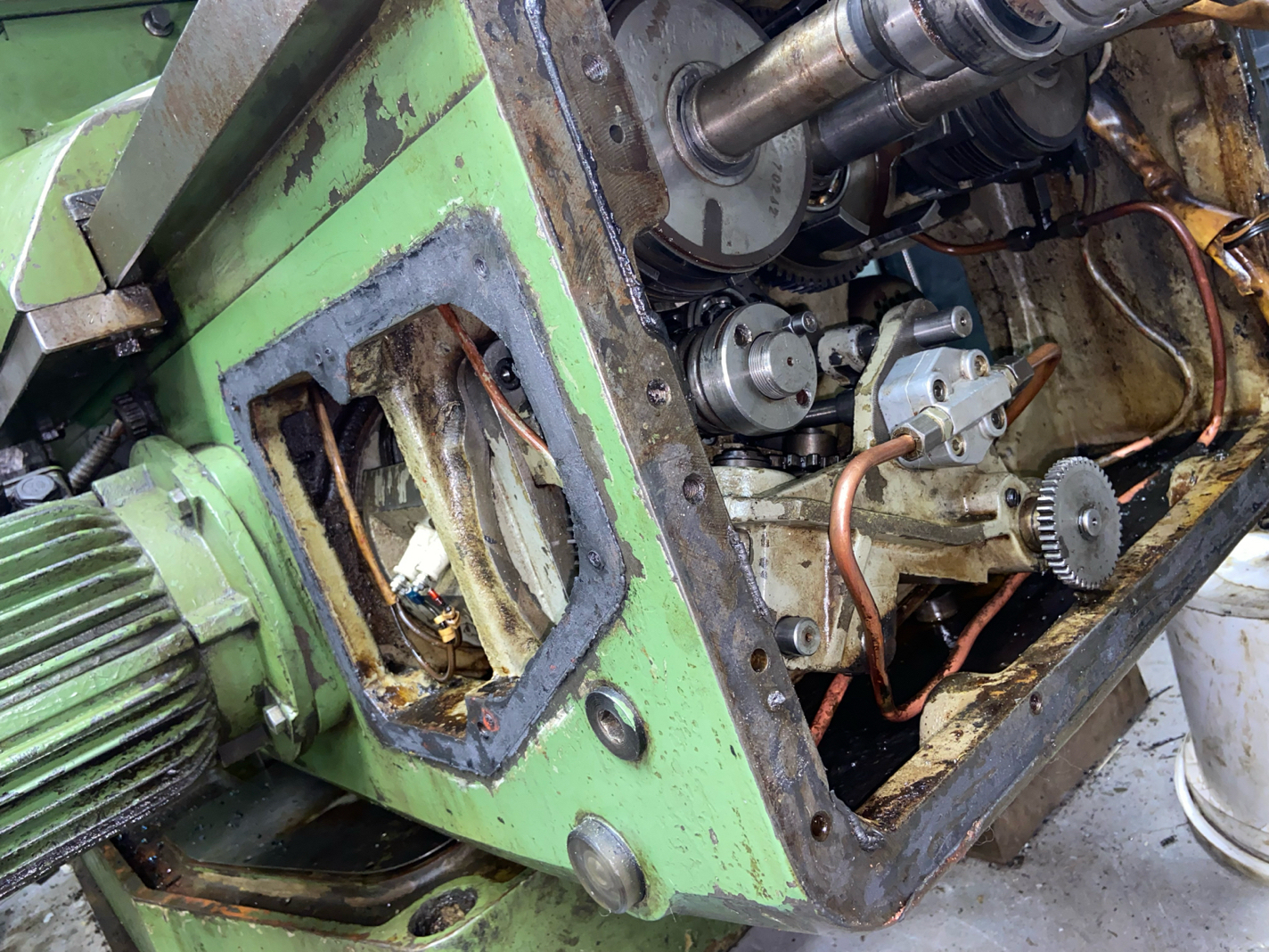

Zdjąłem panel przedni, nie było tak źle, bo okablowanie ku memu miłemu zaskoczeniu było to na jakiejś takiej eurozlaczce:
Teraz nie mam pomysłu, jak zdjąć gałkę. Są dwa otwory pod kątem 90°. Większy jest gwintowany a mniejszy jest w jakimś takim skoblu I też jest gwintowany. Myślałem że Śrubka wkręcana Skobel wypchnie go do góry ale tak się nie stało a nie chciałem jej złamać. Starałem się też wyciągnąc Skobelek Kombinerkami ale raczej wyginał em śrubę i ta sama obawa. Wkręcanie śruby w drugi większy otwór też nie pomagało. Pokrętło jest na wałku luźne bo czuję mały luzik. Czy ktoś wie jak to zostało zrobione?

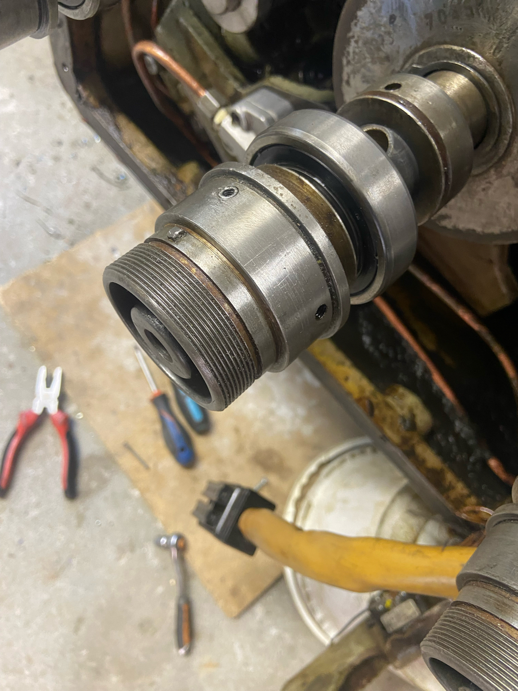

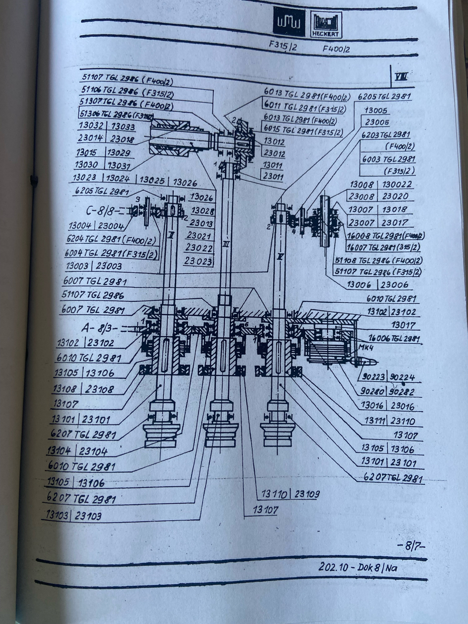

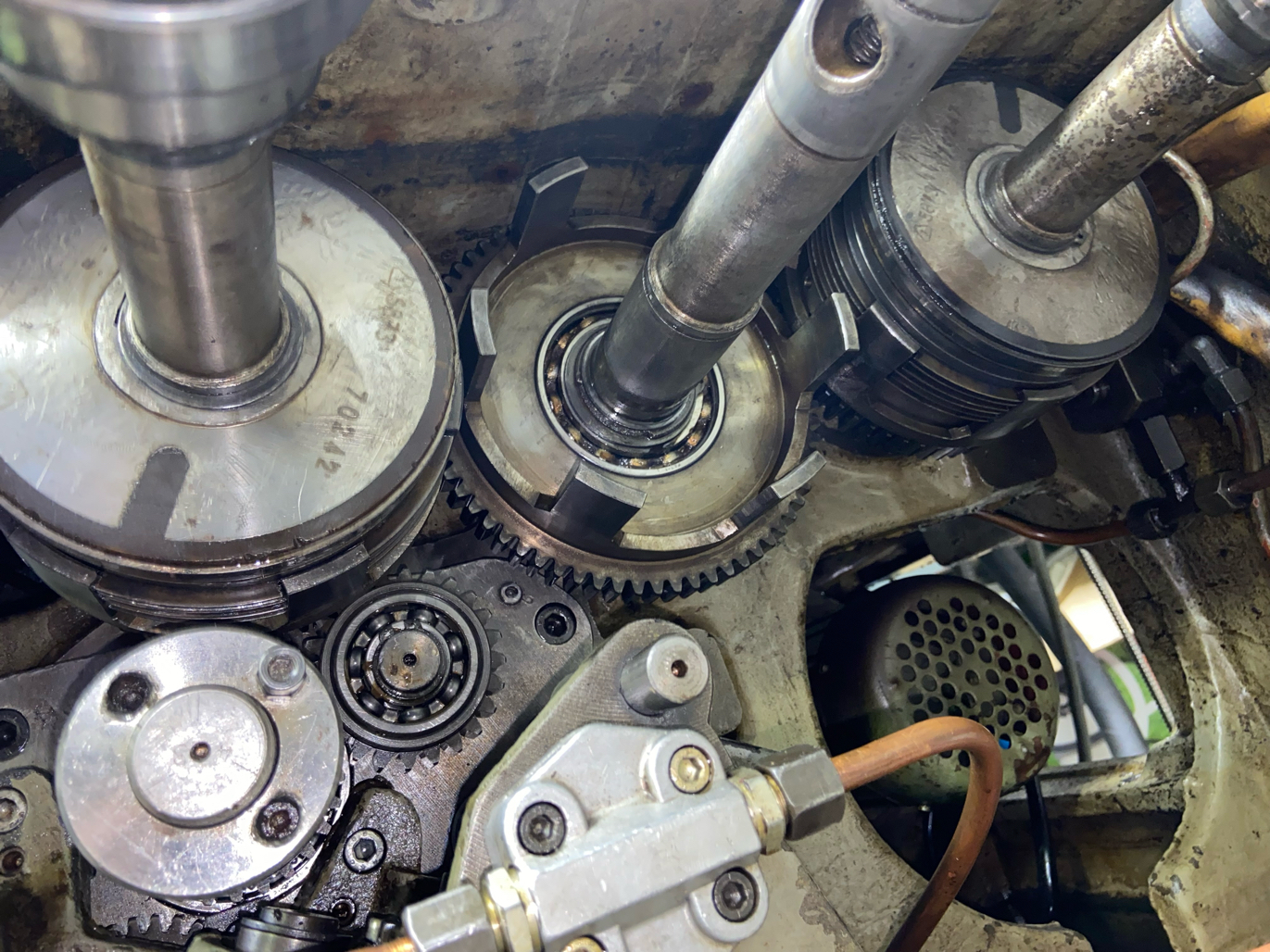

Czy mi się czasem nie trafiła najgorsza możliwa usterka w tej maszynie? Sprzęgło z przodu zdemontowałem, wpust na sprzęgle ok:
Wałek się kręci na całej widocznej długości i dochodzi do ściany odlewu:

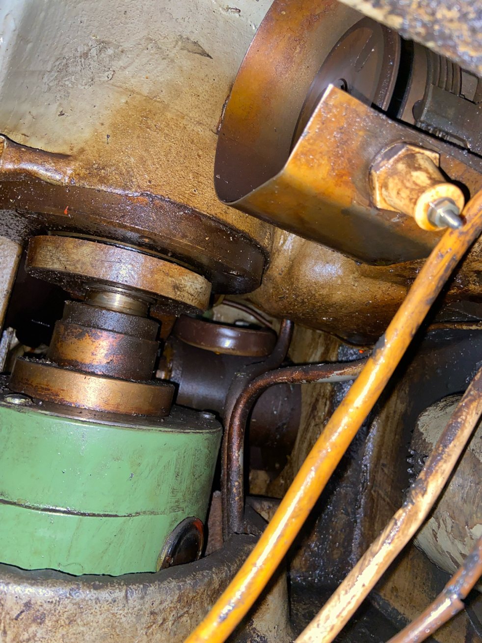

i chowa się w komorze, w której jest przekładnia na nakrętkę śruby osi Z, tu widoczna z drugiej strony:
Nie wiem, jak się do tego dostać i chyba w ogóle ciężka sprawa. Z drugiej strony też nie ma dostępu. Może trzeba to wszystko wybebeszyć?
A może odkręcić ten pierścień nad śrubą i podnośnikiem podnieść stół, żeby mieć dostęp do koła przekładni, która siedzi na wałku (i ma pewnie zerwany wpust?)....

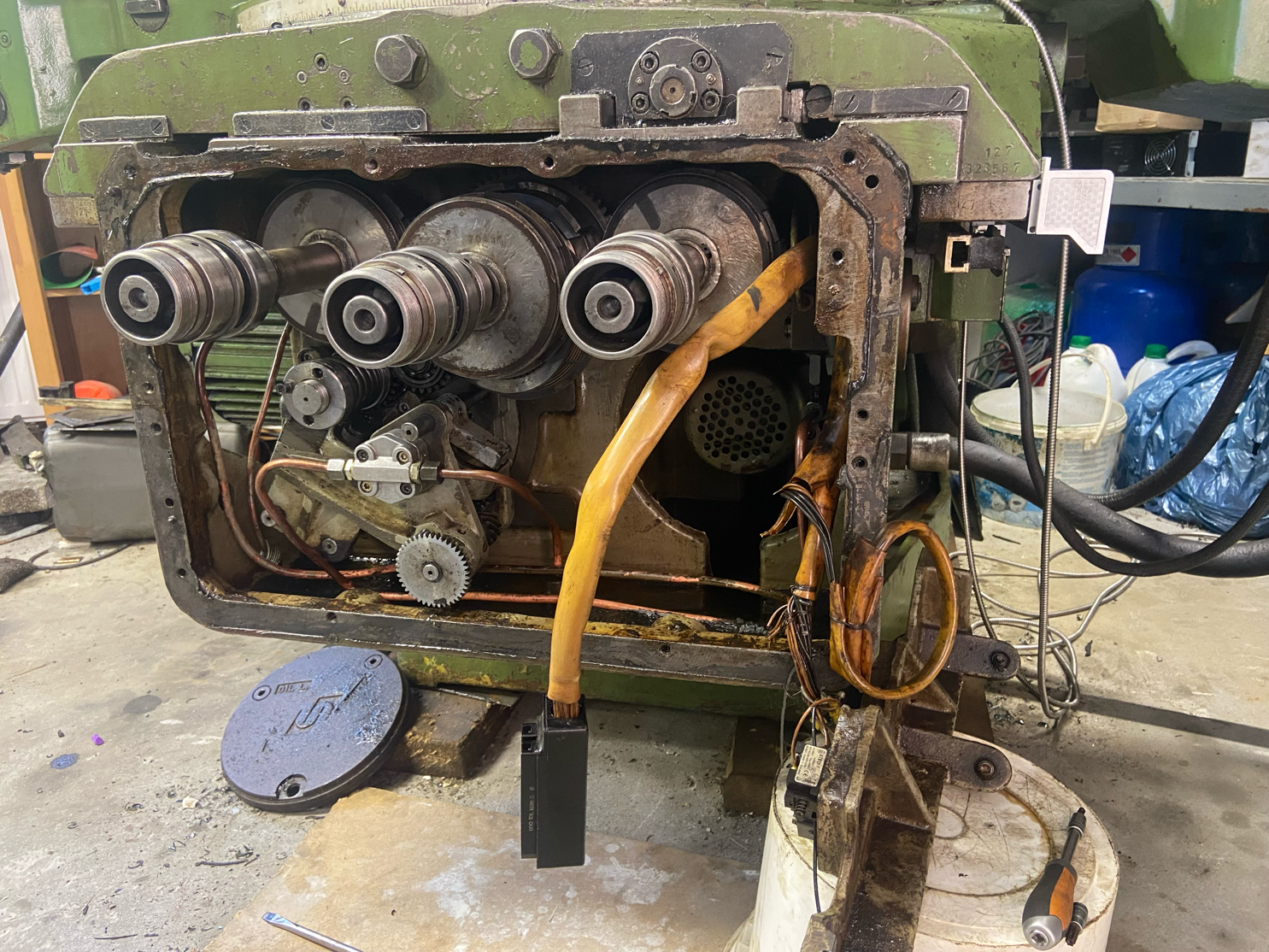

Wygląda to tak: (środkowy wałek)
Nakrętka jest umieszczona w podstawie, przekładnia obraca śrubę. Zastanawiam się teraz, jak to możliwe , że podnosiłem frezarkę, podnosząc wspornik. Musiałem pchać łożyskiem oporowym w koło zębate na śrubie. Skoro nie wyskoczyło, to pewnie jest na nakrętce, a wpust tylko pozycjonuje?
Dodane 2 godziny 6 minuty 19 sekundy:
Aaa, nie :) jednak musiałem pchać tym pierścieniem na dolne łożysko oporowe. Czyli jak wykręcę pierscuen, to wspornik powinien dać się unieść, ujawniając stan przekładni. Chyba…

Czyli jak kręcisz środkowym wałkiem to napęd nie jest przekazywany na śrubę, tak?

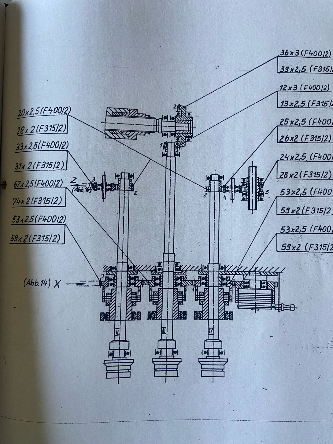

Jest możliwe że odsunęło się koło zębate skośne założone na śrubę? Z tego co widzę to pod kołem są dwa łożyska oporowe (pomiędzy nimi myślę że jest korpus maszyny), dalej jest to większe koło zębate skośne i jak ono jest zabezpieczone żeby nie zjechało ze śruby? Na rysunku nie widzę nic (może ślepy jestem), tak jest jakaś śruba czy coś innego? Czy koło jest blokowane od góry fragmentem odlewu?

Robert_K pisze:(pomiędzy nimi myślę że jest korpus maszyny)
Chyba nie. Nie ma dojścia ani od góry, ani od boku, więc łożyska mogą oporować co najwyżej na tym pierścieniu, co przykręcony jest do korpusu. Może ma bardziej złożoną budowę wewn. i pozwala na oparcie się z dwóch stron. A czy od góry coś jest potrzebny jakiś opór w ogóle? Wspornik opada sam pod swoim ciężarem, trzeba go tylko podeprzeć?
Robert_K pisze:Jest możliwe że odsunęło się koło zębate skośne założone na śrubę?
Nie wiem, tyle wiem, co Kolega :) od góry, jak mówiłem nie ma dojścia. Jest wpust w wałku, jak widać na schemacie. Może się zerwał i się zsunęło. A może spadło koło na wałku poziomym, z którego idzie napęd? Tam nie widzę żadnego wpustu, może jest na stożku założone i się poluzowało? Chyba nie mam wyjścia, tylko odkręcić i zweryfikować hipotezy.

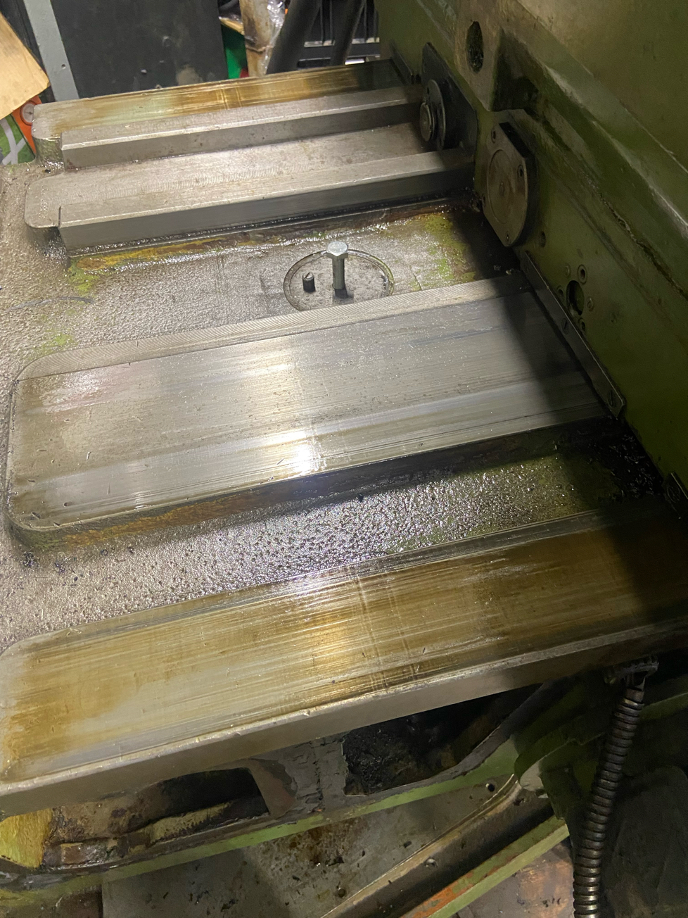

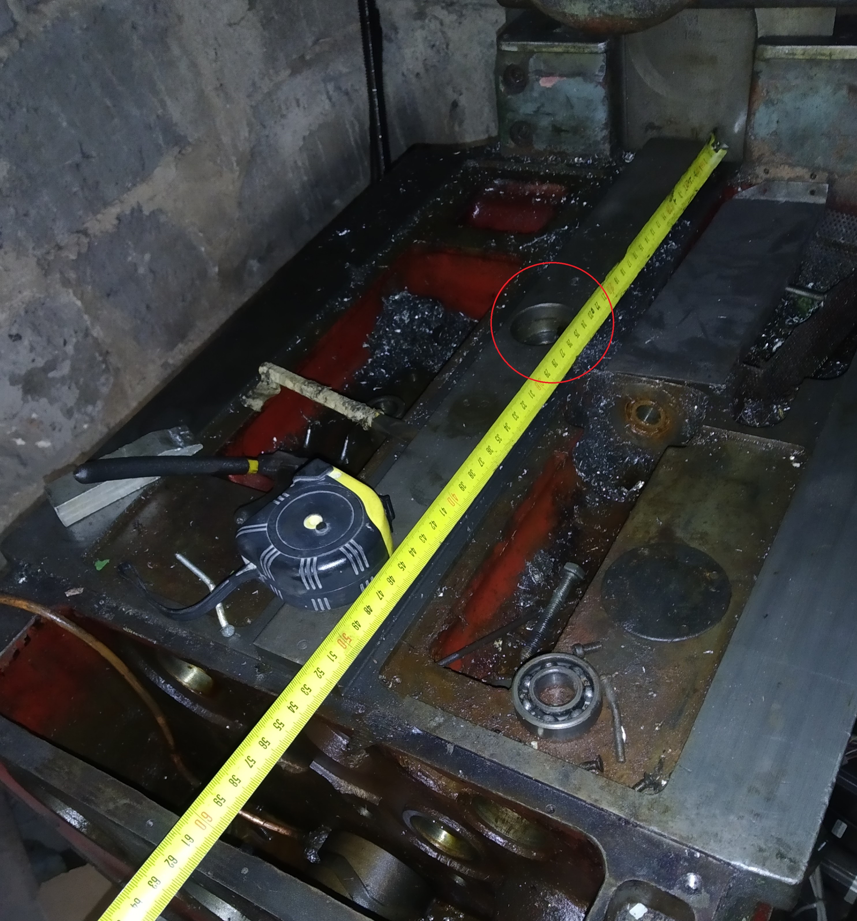

Jak podjedziesz stołem maksymalnie do "przodu" to nie ma tam z tyłu takiej zaślepki? (zaznaczone czerwonym kółkiem) W mojej maszynie "heckerto podobnej" tam od góry było dokręcone łożysko wzdłużne oporowe na końcu śruby od Z.
Będziesz widział czy się kręci śruba i urwało np nakrętkę/obsadę nakrętki czy coś w skrzyni. (jakość fotek słaba, dość stare są...)

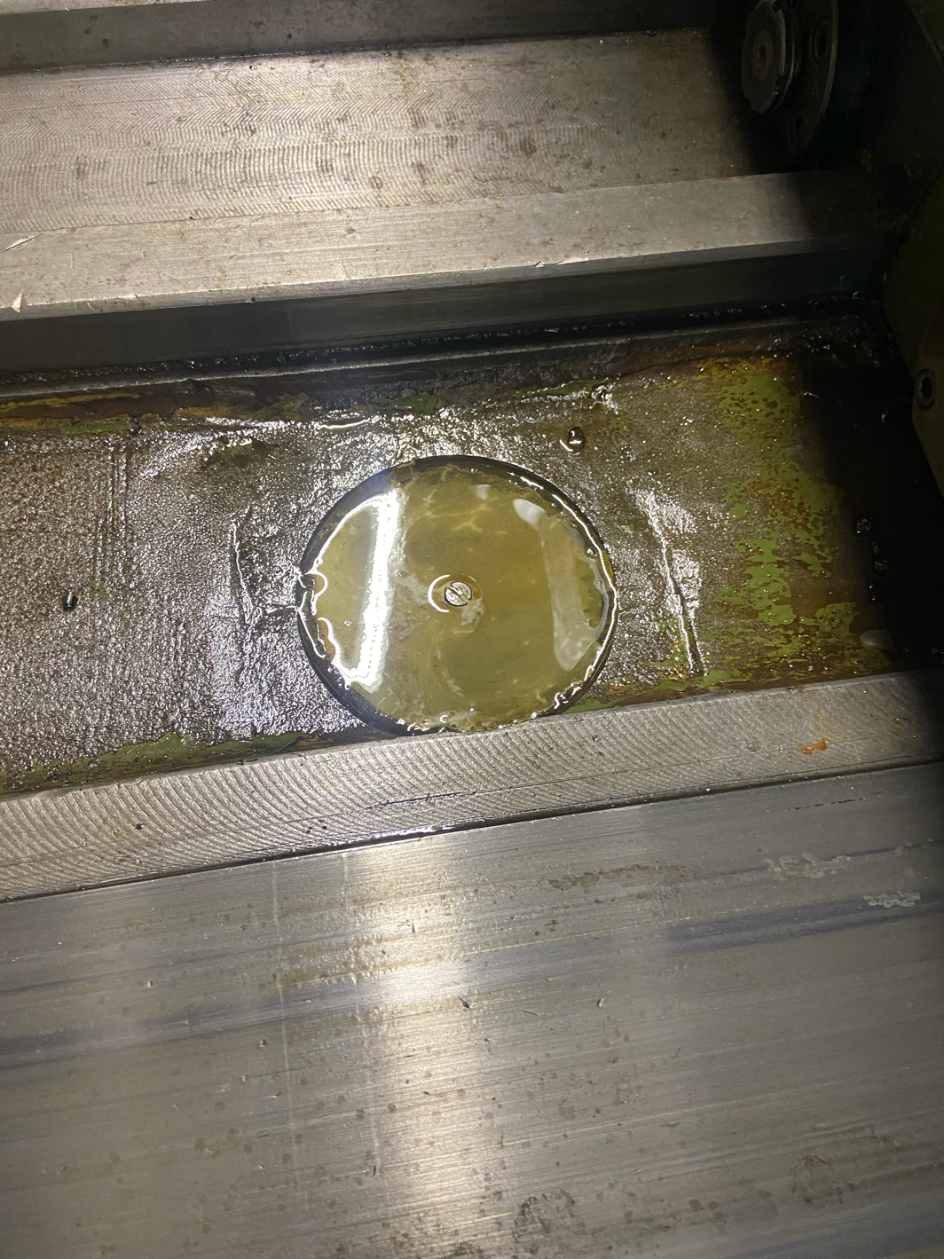

Dzieki. Upewnię się, ale ani jak dojadę na Maxa w przód ani w tył po y-ku, nic tam nie widzę. Chyba, że szerokość stołu jest akurat taka, że to kilka cm zasłania.
Ze schematu powyżej wynika, że łożysko na końcu śruby tam jest, a właściwie na kole zębatym. Czyli gdzieś musi być osadzone. Ale może jest osadzone w korpusie w taki sposób, że nie jest konieczne wypychanie go, tylko można je wyciągać, wkładając “trójząb” do środka.

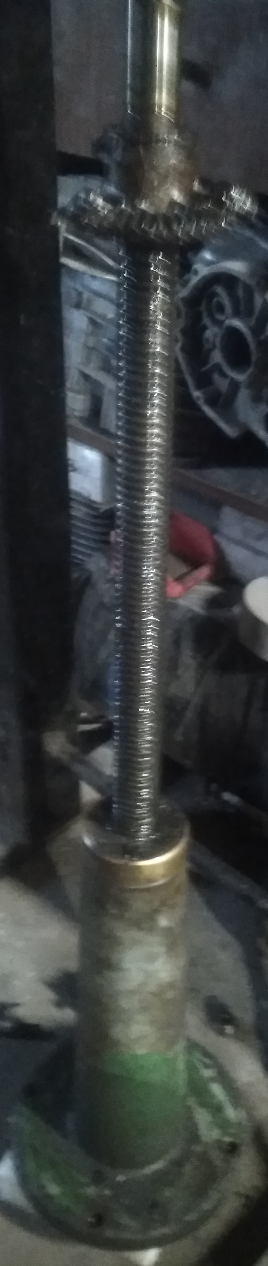

Poza tym u Ciebie jest trochę inaczej (“normalnie”). Śruba podnosi nakrętkę, a ta podnosi wspornik, jak sądzę ze zdjęć. U mnie śruba podnosi się w nakrętce, która to nakrętka jest statyczna w podstawie.

Post napisał: Dawid92 » 26 sie 2024, 00:55
Tutaj jest tak samo, podstawa z drugiego zdjęcia jest przekręcona do "stopy" maszyny a 4 śrubami M6 na końcu jest przykręcona nakrętka.(Śruba wykręcając się podnosi korpus w górę ).
U mnie koło zębate ma zęby skierowane do góry a u z Ciebie do dołu.
Nad widocznym kołem zębatym było łożysko oporowe i to się opierało o korpus X I dalej przechodząc na górze było drugie łożysko dokręcone nakrętką pod tym dekielkiem który zaznaczyłem. (Nad zębatką jest długa walcowa część.) Ten dekielek był widoczny tylko jak się podjechało do przodu, i pasowany był bardzo dokładnie, na pierwszy rzut oka nie zauważyłem go.

Ok, dzieki, przyjrzę się uważnie. Może coś tam było i rzeczywiście tak pasowane, że mogłem wziąć za element odlewu.
Dodane 34 minuty 53 sekundy:
Jest jak byk… coś mnie zamroczyło chyba, że o nim zapomniałem…. Rozmowa z Kolegami z forum jest potrzebna jak “code review” u informatyka! :)
Teraz tylko jakoś wyciągnąć dekielek za śrubę i wszystko powinno być jasne (nie zrobiłem tego bo byłem w domowych ciuchach, z ciekawości).
