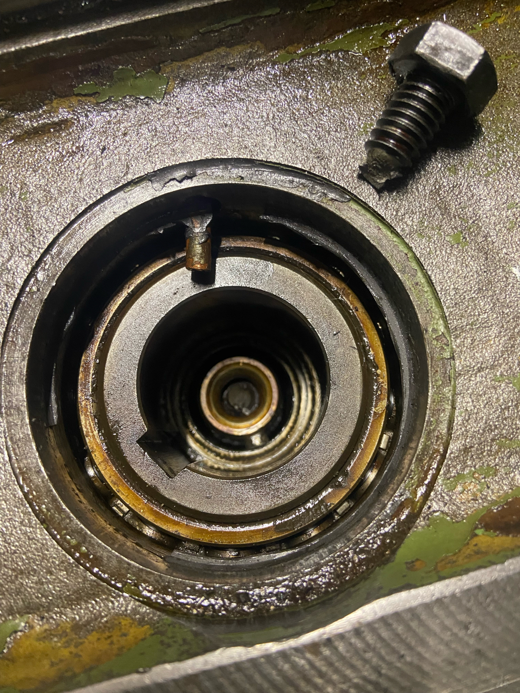

@D@Dawid92 miałeś rację. Zsunęło się górne koło zębate, urywając przy okazji śrubkę, chyba m12, któreś je trzymała

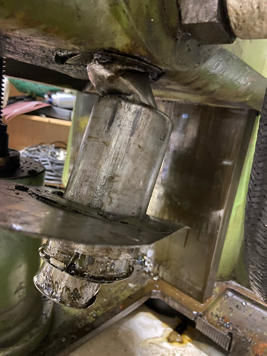

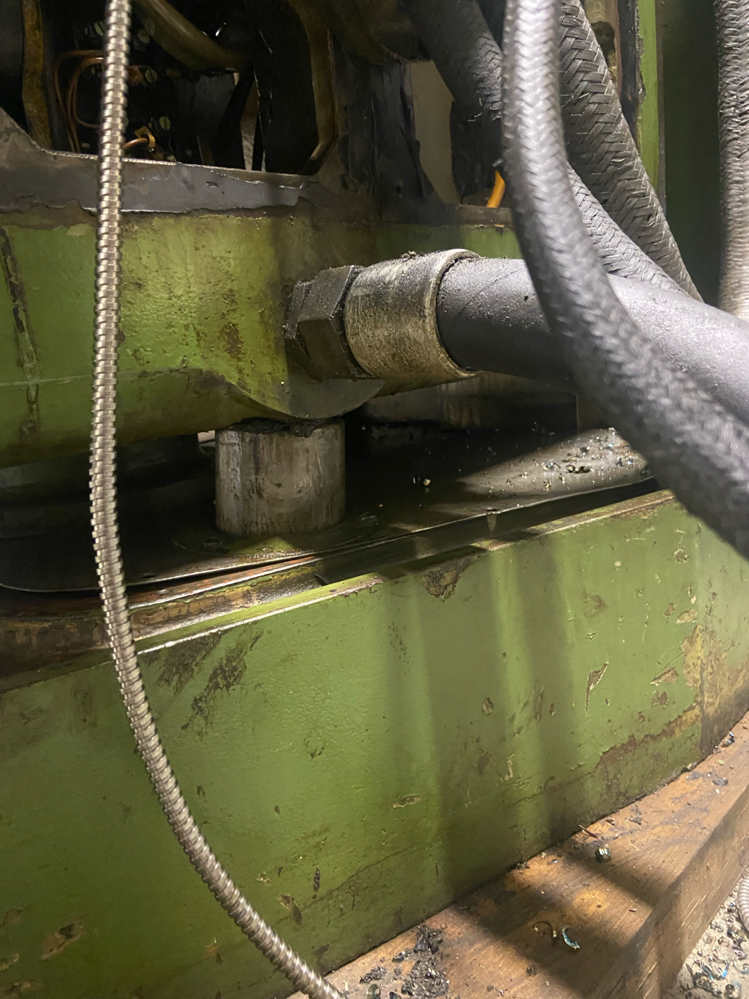

Śruba osi Z poszła w dół, a stół został wyżej i nie zjechał, prawdopodobnie z powodu niezamocowanej jeszcze po czyszczeniu podstawy rury teleskopowej, która ustawiła się chyba pod kątem i nie zmieściła w dziurze. Dobrze, że mi jej nie pogięło:
Dodane 4 minuty 17 sekundy:
Pewną zagadka pozostaje dlaczego nie udało mi się podnieść stołu przy pomocy Podnośnika samochodowego tylko unosiłem całą frezarkę do góry. Być może wspornik/stol zakleszczył się na prowadnicach osi Z bo po tylu latach są już jakieś luzy i ponieważ Podnośnik położyłem z przodu stołu to siła działająca zakleszczala go jeszcze bardziej. Tę hipotezę łatwo sprawdzę podkładając Podnośnik bliżej prowadnic. Oczywiście będę uważał żeby mi to nie rypło nagle na dół.
Jak macie Koledzy jakieś jeszcze rady czy spostrzeżenia o bezpieczeństwie układu, czy pytania sprawdzające, to prosiłbym, bo nie chce nic więcej spieprzyć przy okazji.

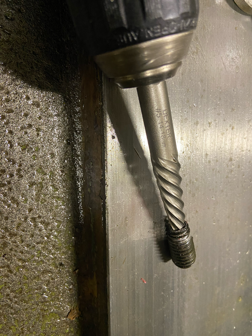

Przy okazji… jak się wykręca takie głęboko schowane śruby?… to jakaś twardsza sztuka raczej. Mam takie markietowe stożkowe wiertła z przeciwnym gwintem , ale ze firmy “Dexter” to nie wiem, czy się uda.

forestgril pisze:jak się wykręca takie głęboko schowane śruby?
Ja tam się nie znam, ale ja bym nawiercił w środku i nagwintował jakimś gwintem M8, później odtluścił i wkleił tam jakąś twardą śrubę na loctite albo czymś podobnym. Jak klej zastygnie to próbowałbym odkręcać, jak nie będzie chciało pójść kluczem to nie drzeć na siłę tylko nasadkę i zakręcarką (małym kluczem udarowym), udar niekiedy działa cuda.

Dzięki:) Dexter z leroja Merloja jednak dał radę :) najpierw nawierciłem pilotowo 4mm, potem już 6 i mam ją. Jednak raczej Miętka była.
Dodane 54 minuty 50 sekundy:
Są szkody, ale niewielkie:
