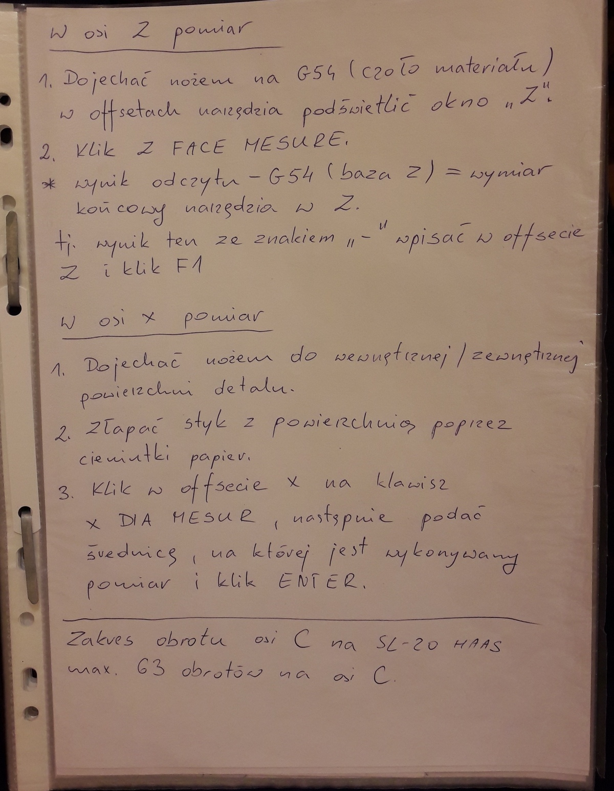

Stary temat ... odświeżę.
Będę tak z doskoku coś tam programował ST-10, a że na tokarkach CNC nie pracowałem jakieś 4 - 5 lat i że owa ST-10 ma uszkodzoną sondę pomiarową jakoś muszę mierzyć narzędzia. Znalazłem kiedyś taki oto opis (nawet już nie pamiętam gdzie):
POMIAR W OSI Z
1. Dojechać nożem na G54 (czoło materiału) w offsetach narzędzia podświetlić okno ,,Z''
2. Klik Z FACE MESURE
* wynik odczytu - G54 (baza Z) =wymiar końcowy narzędzia w Z tj. wynik ten ze znakiem ,,-'' wpisać w offsecie Z i klik klawisz F1
POMIAR W OSI X
1. Dojechać nożem do wewnętrznej / zewnętrznej powierzchni detalu.
2. Złapać styk z powierzchnią.
3. Klik w offsecie X na klawisz X DIA MESUR , następnie podać średnicę , na której jest wykonywany pomiar i klik ENTER.
Ja to rozumiem tak. W MDI wpisuję G54 --> Start.
Podświetlam w offsetach narzędziowych wybrany nóż, np. T202 w polu osi Z.
Jak chcę zmierzyć nóż do toczenia (np. T202) w osi Z dojeżdżam do czoła materiału (ale materiał przecież może być wysunięty na dowolną długość względem szczęk?) --> wynik odczytu (skąd to pobrać?) minus baza w Z dla G54? Wpisać w offsecie narzędziowym w polu Z wynik, ale z minusem i nacisnąć F1.
Dla osi X podobnie, tylko podświetlić w offsecie narzędziowym pole X nacisnąć klawisz X DIA MESUR, podać średnice wałka na którym nastąpił styk z płytką i nacisnąć klawisz ENTER?
W/w rozumowanie jest poprawne?

Ja na swojej SL-20Haas nie stałem już od przeszło 3 lat , a wypociny , które znalazłeś są moje.
Napisałem je , gdyż pewien czas musiałem obsługiwać tokarkę z uszkodzoną sondą narzędziową.
cosmonet pisze: ↑
18 sty 2020, 16:31
... Znalazłem kiedyś taki oto opis (nawet już nie pamiętam gdzie):
.... Dla osi X podobnie, tylko podświetlić w offsecie narzędziowym pole X nacisnąć klawisz X DIA MESUR, podać średnice wałka na którym nastąpił styk z płytką i nacisnąć klawisz ENTER?
Pomiar w osi X jest prosty , więc nie wymaga komentarza.
Pomiar w osi Z wyglądał mniej więcej tak (o ile dobrze pamiętam).
Przed awarią sondy narzędzia w głowicy znajdowały się pomierzone i w offsecie X i Z tego narzędzia znajdowały się wartości po wcześniejszym pomiarze.
Takim narzędziem robiłem podjazd na czoło materiału aby ustawić sobie nową bazę G54 podświetlając jej offset w osi Z i klikałem Z FACE MESURE ustalając nową bazę.
Po kliknięciu wartość bazy G54 w osi Z się zmieni.
Przy mocowaniu nowego narzędzia w głowicy jego pomiar polegał na;
1.Dojechaniu nożem na G54 i podświetleniu w offsecie narzędzia okna Z
2.Kliknięciu Z FACE MESURE ( w tym momencie wynik odczytu w okienku Z tego narzędzia minus wartość w okienku bazy G54 w osi Z da Tobie wymiar końcowy tego narzędzia w osi Z)
Wynik ten ze znakiem ,,-'' wpisz w offset Z mierzonego narzędzia i kliknij F1
Z tego co pamiętam , to w maszynach nie posiadających sondy ta metoda nie działała.
p.s.
Jakby co , to zerknij do instrukcji obsługi ...... , coś tam piszą o ustawianiu narzędzi - pewnie też zadziała.
Mariusz.

Przed awarią sondy narzędzia w głowicy znajdowały się narzędzia pomierzone i w offsecie X i Z tego narzędzia znajdowały się wartości po wcześniejszym pomiarze.
Ha, ha, ha - ale do sedna. Byłem już na zakładzie (nawet pracowałem tam do 2013 roku i własnie tam nauczyłem się na Haas SL-10, SL-20, SL-30) i narzędzia tak naprawdę nie są pomierzone. Pomiar w tej chwili odbywa się na zasadzie: sonda w dół, dojazd narzędzia do płytki sondy w osi X, Z i papierek - wiadomo o co chodzi. Czyli wartości w offset są z ??? bo jak coś im nie pasuje to dodają / odejmują snobie wartości, czyli ma toczyć na fi 20, wychodzi z pomiaru 19,85 no to cyk plus 0,15. Podobna (taka sama sytuacja) sytuacja w Z.
Trzeba będzie powalczyć ... :)

Jak będziesz ustawiał narzędzia na maszynie z uszkodzoną sonda pomiarową w/g instrukcji to na wszelki wypadek odpowiednim M kodem ( nie pamietam jakim ) wyłącz ją.
Swego czasu gość moją instrukcją ustawiał narzędzia na maszynie bez sond i nie zadziałało.
..... , sytuacja może się powtórzyć jak będzie odwrotnie.

Sonda jest! Tylko tyle, że jest uszkodzona i dlatego chcę pomierzyć narzędzia jak wyżej opisano.

Podpytaj jak teraz mierzą.
Jakby co to moje wypociny działają.

Uszkodzona sonda w dół. Dojazd nożem do płytki pomiarowej w X i Z + papierek i wpisują położenie w offset narzędziowy.

Mam rozumieć , że działa , tylko jest rozkalibrowana (?) ...... , i stąd ten papierek.
