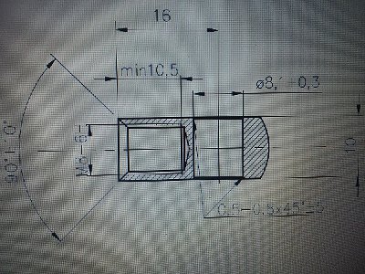

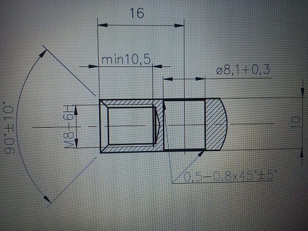

Witajcie koledzy.
Mam takie coś do produkowania i zanim to ustawie to zastanawiam się czy nie będzie problemu z gwintem. Jakiś technolog to sobie narysował jako "prototyp" i na rysunku to wygląda fajnie ale jak patrze na te wymiary to boje się że gwintowniki będę łamał na dnie :( 10,5mm ma być długość gwintu czynna a przy 12mm już wiertło zacznie wychodzić na zewnątrz. A tu jeszcze trzeba pamiętać że wiertło nie jest proste tylko ma 118-130 stopni wiec.
Aha no i mam już gwintowniki fanaru do otworów nieprzelotowych kręte. One mają tak ze 2mm stożka na początku gwintu.
Wiec chyba od razu na szlifierkę i trzeba będzie skrócić ten gwintownik żeby nie miał żadnego stożka na początku.
Inżynierek jeden z drugim rysunek zrobi a potem człowiek się głowi bo mu szkoda było 1mm więcej materiału dołożyć.
Gwintowanie na tokarce CNC z oprawką kompensacyjną.
Powiedzcie jak to widzicie?? Ja tam nic nie gwintuje wiec pytam Tych co w tym siedzą :wink:

Post napisał: ARGUS » 10 mar 2016, 22:08
Wydaje mi sie że jak skrócisz gwintownik to będzie problem z gwintowaniem
Ten stożkowy początek gwintownika wykonuje największą pracę a dalsza część jakby wykańcza gotowy gwint.
Ja zrobiłbym to na dwa razy.
max gwintu oryginalnym gwintownikiem a tylko pogłębienie - dogwintowanie
gwintownikiem z zeszlifowana częscią skarawającą
Ale nie mam doświadczenia w gwintowaniu maszynowym więc to tylko takie moje gdybanie.

Post napisał: viper » 10 mar 2016, 22:46
ARGUS pisze:max gwintu oryginalnym gwintownikiem a tylko pogłębienie - dogwintowanie
możliwe że, właśnie tak się to skończy. Niestety nie jedna czy dwie tylko 1700sztuk :(
Gwint jest do wykonania np frezowaniem. Mozna go również wykonać gwintownikiem,specjalnym,,bo typowy się nie nada,albowiem ma za długi nakrój. Skad taki gwintownik? Trzeba sobie zamówić, to wykonają na zamówienie ,albo przerobić maszynowy przestrajając(jak się ma na czym). Zwykle na gwintownik na zamówienie trzeba czekać 6 tygodni(to taki standard,ale czasem d a się coś urwać).
Mam jeszcze 10 dni na wykonanie wiec niestety nie mogę już nic innego zamówić. Da się przerobić maszynowy gwintownik M8 kręty z nakrojem C metodą chałupniczą na szlifierce??
Ewentualnie myślę żeby jeszcze po wiertle 6,8 puścić frez walcowo-czołowy o takiej samej średnicy żeby zrobił dno na płasko. Ma to sens??

Post napisał: zdzicho » 10 mar 2016, 22:57
Sens ma bo coś zyskasz. ,do 10,5mm pełnego gwintu ,musisz doliczyć przynajmniej jeden zwój na nakrój ,a i tak będzie ciężka praca. musisz zatem uzyskać głębokość otworu nie mniejsza niż 11,75. i tak zostanie pielinka do otworu. Ręcznie raczej nie naostrzysz takiego gwintownika prawidłowo.

Post napisał: viper » 11 mar 2016, 13:41
I temat załatwiony- technolog zrobił korektę rysunku i mam otwór przelotowy :mrgreen:
