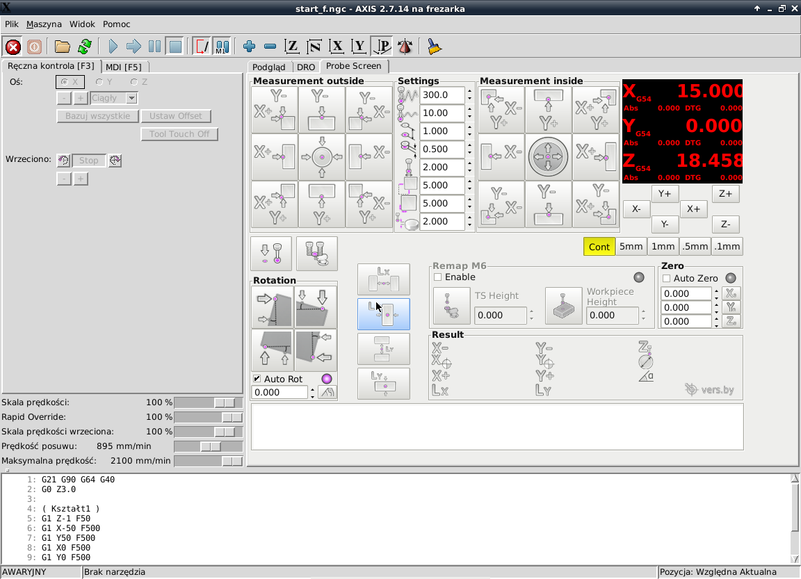

Walczę już kilka dni i za diabła nie mogę tego zestawu do pracy zmusić.. niby wyświetla się w zakładkach ekran z Probe Screen ale nic w nim nie działa... :-(
Może ma ktoś odpalony działający taki zestaw i podzielił by się sprawdzonymi plikami konfiguracyjnymi ???

Nie używam tego probe, ale odpaliłem symulator i poszło od strzała. Jeśli wszystko zrobisz jak jest opisane w instrukcji to nie ma z tym problemów. Masz w źródłach wszystkie potrzebne informacjie i dane konfiguracyjne kótre musisz dodać do swoich plików ini i hall.

No właśnie niby wszystko robię jak w opisie w instrukcji... najpierw próbowałem dołożyć do pracującej konfiguracji... niby się ładnie na zakładce wyświetla ale zero reakcji na wciśnięcie czegokolwiek. W drugim podejściu próbowałem na nowej, czystej konfiguracji też lipa.. na dodatek przestała mi obsługa wrzeciona po modbus działać :-(
Jutro spróbuję na symulatorze na spokojnie...

Może i ta rozbudowana zakładka jest OK, ale tam ciągle jakieś problemy są i je opisują.
https://forum.linuxcnc.org/49-basic-con ... with-probe
Ciągle jakieś poprawki. Jak już jedno działa to drugie nie działa i tak na okrągło.
Kiedyś gościu napisał parę prostych skryptów do probe na linuxcnc. 6 plików ngc i temat ogarnięty.
https://github.com/dcowden/emcfab/blob/ ... utines.ngc
Wystarczy dostosować je pod swoją wielkość sondy dopisać na Z korektę płytki jaka masz czy co tam używasz etc. i zmienić z calowych G20 na metryczne G21. Działa to bardzo dobrze. Popatrz chwilę, dostosuj pod siebie i jak to Kamar mówi małymi programikami wygodniej niż kobyłą. Wczytujesz to jako pliki ngc i robią robotę.

Masz rację kobyła z tego Probe_screen_v2... ale mam dotykowy ekran i chciałem to wykorzystać...
zacznę tak jak piszesz od tych małych skryptów... a z probe_screen pobawię się na lapsie z czystym linuxcnc, zobaczę czy uda się diabelstwo w końcu odpalić...

Bronsonboss pisze:Może ma ktoś odpalony działający taki zestaw i podzielił by się sprawdzonymi plikami konfiguracyjnymi ???
Mam sondę od kolegi snajper007 wodoszczelna-sonda-pomiarowa-3d-cnc-czu ... da#p700418
Działa super :D
Tu już u mnie https://youtu.be/sxFNVB_cYx0
Robione było dokładnie według tej instrukcji : https://vers.by/en/blog/useful-articles/probe-screen
https://github.com/verser-git/probe_screen_v2
Cały config :
z sondą 3D.7z
(224.6 KiB) Pobrany 258 razy
