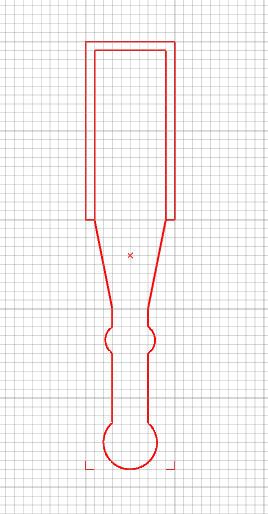

Ja wytoczyłem taki prosty czujnik i wsadziłem go w izolator u góry. Masz na milimetrowym mniej więcej jak to wygląda. Bałwanek nad kulką jest po to żeby piesek od kabla nie uciekał. Jak coś więcej chcesz to pytaj. Na początku ze dwa zgiąłem jak się uczyłem. Ale teraz kilka lat ten sam mierzy i zero problemów.

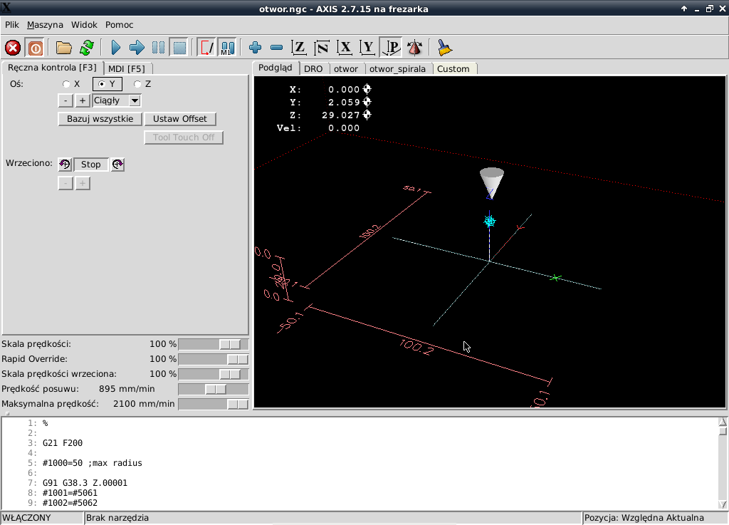

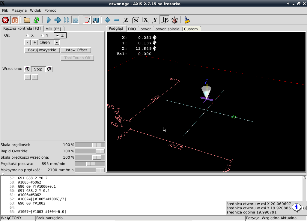

W poście tego tematu 08 wrz 2019, 10:21 masz link do tych prostych procedur. Zmienić tylko cale na mm trzeba i dostosować pod swoją kulkę.
Tak wygląda np. otwór
Tak robi
Tak kończy
