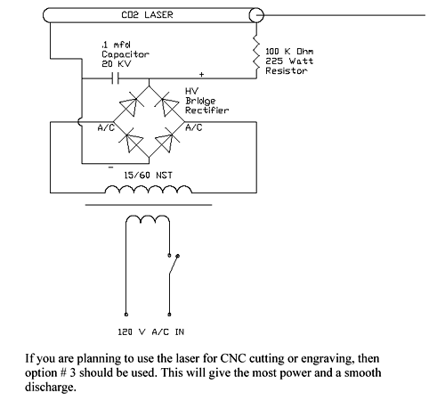

Samą tubę jak wiem to można kupić za 200$ a nawet mniej, zasilacz z tego co wyczytałem też nie jest cudem techniki - nie przesadzajmy, kolega Pro...(nie będę wytykał palcami) poradził se z nim, pozostaje mieć tylko nadzieję czy podzieli sie szczgółami z budowy i włączy do dyskusji podając wreszcie konkretne fakty, bo jak na razie tylko on jest tu w tym temacie expertem.
Ale powracjąc do instrukcji:
"The best power supply option is a 15,000 Volt Neon Sign Transformer
rated at 60 ma. Commonly referred to as a 15/60 NST. This time
however you will use a high voltage bridge rectifier to convert the output
of the NST to unfiltered D/C, then run it through a .1 mfd @ 20KV filter
capacitor, and finally through the 100 K Ohm @ 225 Watt Resistor in
series with the tube. For the rectifier use four high voltage diodes that are
rated for 15,000 volt PIV (peak inverse voltage), and 100 ma average
forward current arranged as shown in the drawing. This results in the
maximum output power, as well as a smooth, ripple free beam which will
cut evenly."

No to wracamy do początku. Jeżeli faktycznie pojawi się realne pewne źródło zakupu tuby laserowej za tak niską cenę (też czekam na oferty) to nie będzie dalej sensu zaczytywać się w kolejnych instrukcjach typu "zrób to sam" i także wykaszlę pieniądze na taką zabawkę. Problem w tym że eksperci jakoś nie mają cierpliwości i pewnie czasu na bicie piany z raczkującymi. Widziałem obrazki maszyny zbudowanej przez Pro...Przeczytałem kilka razy przebieg dyskusji na ten temat i co, i nic. Sama budowa plotera mając już laser to w sumie dla średnio zaawansowanego konstruktora nie takie znowu karkołomne zadanie. Można przecież idąc na skróty zwyczajnie dozbroić jakikolwiek ploter stołowy żeby wszystko zgrabnie zagadało. Niektóre pytania tam zadane nie doczekały się odpowiedzi i temat całkowicie usechł. Teraz znowu pojawiła się obietnica uruchomienia dystrybucji laserów z której może wyniknąć wiele albo nic. Jeżeli i tym razem (wiem, kraczę) cena lasera okaże się dziesięciokrotnie wyższa niż u producenta to nadal będzie to hobby dla elity finansowej. Co do zasilacza to oczywiście istnieją rozwiązania proste, do prób i bardziej złożone, jeżeli cały układ ma pracować bez przerw na chłodzenie a dodatkowo umożliwić modulację mocy. Czy to jest trudne? Proste dla kogoś kto ma to już za sobą. Jak widzisz jednak, eksperci przez wrodzoną skromność są wyjątkowo małomówni.
[ Dodano: 2006-05-28, 17:36 ]
No właśnie-do prób O.K. Zauważ że taki laser potrzebuje nieco mocy. Tutaj http://aukcja.onet.pl/show_item.php?item=98854497 i tu http://aukcja.onet.pl/show_item.php?item=100899597 są dla przykładu podstawowe dane zasilania takiej tuby. Sam transformator wysokonapięciowy o mocy ponad 0.5 kW to już niezły odważnik. Opornik (trzeba by przeliczyć dla konkretnej tuby) 100kOhm / 225W to też niezłe żelazko. Będzie się to ociupinkę grzało.Żeby taki zasilacz włączać nie wystarczy zwykła wajcha. Trzeba zaopatrzyć go we włączanie tyrystorowe i inny osprzęt umożliwiający komunikację z komputerem. Przy częstotliwości 50Hz z sieci i szybszym posuwie głowicy z soczewką ogniskującą ślad cięcia może przypominać ścieg maszyny do szycia. Dlatego dla poprawienia sprawności fabryczne zasilacze do laserów pracują impulsowo z dużą częstotliwością taktowania. Proste jak sznurek w kieszeni. Zapuściłem kiedyś dyskusję na temat na innym forum http://aukcja.onet.pl/phorum/read.php?f ... 22&t=32622 . Było ciekawie i ostatecznie taki zasilacz uzbroiwszy się w cierpliwość można popełnić. Wciąż jednak brakuje rzeczy podstawowej czyli tej elektronicznej bimbrownicy. Tutaj jest jeszcze jeden obrazek i opis ilustrujący budowę tego upragnionego cacka http://www.altair.org/CO2laser.html . Co mi tam- niech inni też pocierpią.
