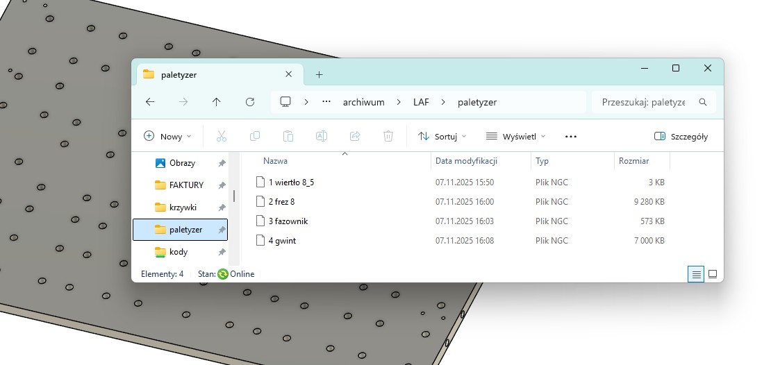

W razie gdyby to rzeczywiście kogoś interesowało to poszczególne narzędzia wykroiły wierszy : :)
1. wiertło 8.5 - 170
2. frez 8 - 273813
3. fazownik - 21854
4. gwint - 284770
Ponad pół miliona linii :) Zgroza.
Co razem zeżarło :
ZX-Spektrum by chyba uciągło :)
Pełnego pornola już nie wstawię, mam go dosyć po kilkunastu obejrzeniach. Już nie dryga :)

#76
Post napisał: tuxcnc » 07 lis 2025, 16:39
kamar pisze:
07 lis 2025, 16:16
ZX Spectrum miało 48 kilobajtów RAM, pierwsze pecety 640 kilobajtów, ale zupełnie nie o to chodzi.
Wykonując proste operacje w CAM, sam na siebie zastawiasz pułapkę.
Nawet jeśli g-kod będzie prawidłowy, to jego edycja jest praktycznie niemożliwa, właśnie z powodu rozmiaru.
Jeśli na przykład zechcesz przesunąć jeden otwór, to będziesz musiał zrobić to w CAD i wygenerować nowy g-kod w CAM.
No i miało być łatwo i szybko, a zrobi się trudno i długo.
