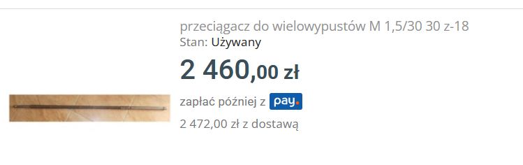

raczej tak.... ewolwentowy to raczej nie jest
Dlatego chciałbym kupić płytkę i wydłutować sobie przeciągacz, nie musi być super, kółko może być wykonane z brązu i też długo mi posłuży. jakieś byle jakie warsztatowe utwardzenie i powinien jedno czy dwa kółka ogarnąć, nie musi pokonać 100 sztuk.
Teraz nie wiem też czy zarys tego wielowypustu jest godny z normą, czy to jest czyjaś wydumka, muszę to potraktować chocby mikroskopem i odmierzyć kąt w cad, jakieś pojęcie mi to już da, tak się trochę zabieram do tego jak pies do jeża, ale musze to zrobić.

Post napisał: kamar » 18 kwie 2022, 10:24
Steryd pisze:
18 kwie 2022, 10:09
Jesteś pewny, że trójkątny?
Trójkątne to wyjątek ale modułowe bywają. Też cholernie drogie.
Tylko drut :P
Jak jedno czy dwa to przyślij z modelem i Ci zrobię.

Post napisał: Steryd » 18 kwie 2022, 10:44
Ewolwentowy przy dużej liczbie zębów będzie wyglądał jak trójkątny, zresztą proste krawędzie w tym wypadku są wystarczająco dobrym przybliżeniem, jak zmierzysz kąt wierzchołkowy pewnie Ci wyjdzie 60 stopni. Problem w tym, że tego by się nie dało zrobić na wałku inaczej niż struganiem ;)
Przeciągacz sobie odpuść. Robienie go bez chociaż podstawowych szlifierek narzędziowych i to takiego drobnego zejdzie Ci z 10 razy dłużej niż wydlutowanie tego, czy wycięcie drutem (nawet z przesyłką w obie strony). Zwlaszcza, że to cienkie, to da się na drutówkę ustawić cały pakiet.

to musiałbym dogadać, ale też koszty tutaj są kluczowe, przeciągacz to mogę sobie i z doskoku dziobać i w końcu się uda, w kółku z brązu może być też z grubsza, a resztę wygniecie nawet fabryczny wałek. Ono nie jest kluczowe i nie przenosi nie wiadomo jakich sił, to jest kółko pośrednie mechanizmu rozrusznika. Jeśli wykonanie tego koła z wielowypustem to 300pln to dla mnie bez sensu, oczywiście nie ma nic za darmo dzisiaj, ale ja motorek za tyle kupiłem do remontu. Z tego co kojarzę 1cm na drutówce to ze 100zł? Niektórzy nawet poniżej 500 zł drutówki nie włączają - prawda to?
ps. to nie jest na tyle małe żeby można było zarys trójkątny pomylić z ewolwentą, na moje oko to jest trójkąt.
