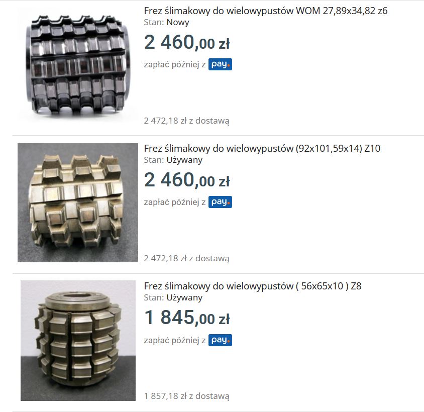

Post napisał: Steryd » 16 kwie 2022, 21:33
kamar pisze:
16 kwie 2022, 19:36
Zamawiałeś , kupowałeś czy tak Ci się wydaje ? :)
Jeśli tak, to daj namiary :)
Jestem w trakcie zamawiania. Przy czym nie miałem na myśli chińskich plytek ;)

Post napisał: kamar » 16 kwie 2022, 21:43
Steryd pisze:
16 kwie 2022, 21:33
Za m4.25 /20 zawołali ode mnie w krajowej firmie 2700 .
To ile kosztuje paczka niechińskich płytek ? :)

Post napisał: CFA » 16 kwie 2022, 21:50
kamar pisze:
16 kwie 2022, 21:43
Steryd pisze:
16 kwie 2022, 21:33
Mnie wyszło, że 5400zł.

Post napisał: Steryd » 16 kwie 2022, 22:09
Bo to już wielkie bydle.
ja na razie mam ofertę od gleasona na M1,5/30za ~800+vat.

Post napisał: kamar » 18 kwie 2022, 07:02
Żadne "wielkie bydle" i zrobi wszystkie koła o takim module, proste i śrubowe.
Natomiast frez do wielowypustów zrobi tylko wałek do jakiego był stworzony. A kosztuje różnie ale zawsze dużo :)

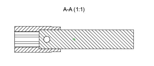

Zresztą, wielowypust zewnętrzny do pryszcz w porównaniu z wewnętrznym. Jakieś pomysły technologicznie na
wykonanie takiego wałka ?

Post napisał: Steryd » 18 kwie 2022, 09:01
W przypadku wielowypustów ewolwentowych efekt jest ten sam, frezem do modułu X zrobisz wszystkie wielowypusty o tym module.
Co do otworów to cudów nie ma- przeciąganie ub dlutowanie (w ślepych w zasadzie jedyna opcja) albo wycinanie drutem. Ewentualnie skiving do ewolwentowych.
Dodane 4 minuty 55 sekundy:
Technologicznie to ten wałek na filmie jest nietechnologiczny- żeby był technologiczny, to by go trzeba podzielić - wałek osobno, i tuleja z wielowypustem osobno.

Post napisał: kamar » 18 kwie 2022, 09:19
Steryd pisze:
18 kwie 2022, 09:01
No tak, bo każde koło zębate jest wielowypustem ewolwentowym :)
Co do walka to jak najbardziej technologiczny :)
