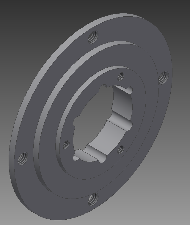

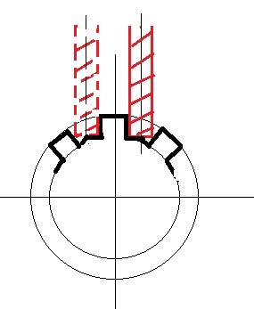

Obrazek Obrazek

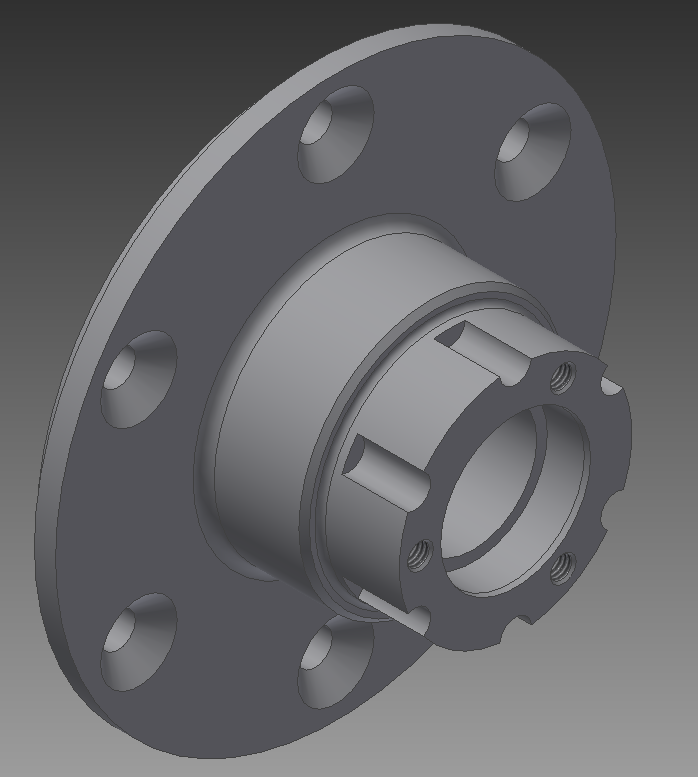

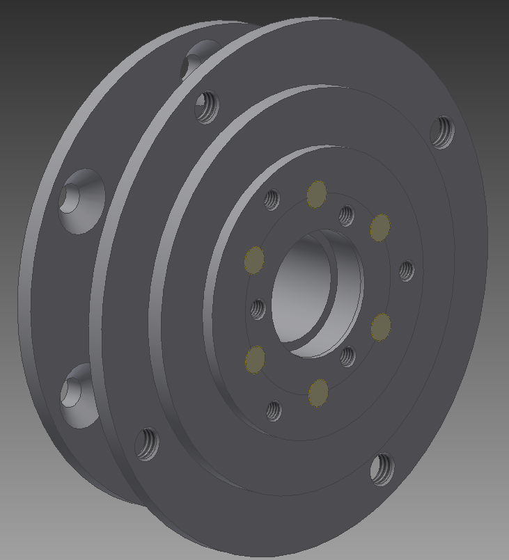

Post napisał: sharku111 » 28 paź 2020, 14:09
W pewnym sensie właśnie sprzęgło kłowe. Tyle, że na wałek muszę nabijać łożysko więc szeroka tarcza odpada. Obmyśliłem takie rozwiązanie:
ObrazekObrazekObrazek
Martwiłem się tylko czy te podfrezowania na kołki da się wykonać z dobrą dokładnością, żeby ładnie wchodziły. Ale w najgorszym razie można wbić ciut mniejsze i zalać wodą żeby poliamid spęczniał i wypełnił otwór.
Posty: 12306
Re: Frezowanie wielowypustu
Post napisał: RomanJ4 » 28 paź 2020, 14:26
sharku111 pisze:Ale w najgorszym razie można wbić ciut mniejsze i zalać wodą żeby poliamid spęczniał i wypełnił otwór.
A będzie to miało dostateczną wytrzymałość do tego zadania, i się nie zetnie? Może bardziej wytrzymałe byłyby kołki z metalowym rdzeniem?

Post napisał: cyna's » 28 paź 2020, 17:31
sharku111 pisze:
28 paź 2020, 14:09
Zawsze można wiercić i frezować pod wymiar złożone elementy jeśli nie masz dostępu do numerycznej frezarki, a dodatkowo zastosowanie stalowych kołków sprężystych (patrz wujek Google) zapewni dostatecznie dokładne dopasowanie i wytrzymałość połączenia.
