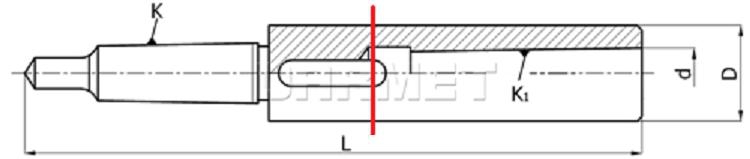

Chcę poszerzyć możliwości mojej tokarki o frezowanie. Przystawki prawdopodobnie zbuduję dwie albo i 3, w zależności od rodzaju prac. Mam dużo frezów na Morse 4. Jak je zamocować w uchwycie? Czy taka walcowa po wierzchu redukcja frezerska "Redukcja 1228 RMK.D40.MK4" to dobry (najlepszy) pomysł? Do nabycia choćby tu:

hapsf pisze:Chcę poszerzyć możliwości mojej tokarki o frezowanie. Mam dużo frezów na Morse 4. Jak je zamocować w uchwucie?
Kupujesz tańszą przedłużkę Mk3/Mk4, najlepiej z szlifowaną pow. walcową),
http://allegro.pl/tuleja-redukcyjna-fi- ... 53217.html
albo http://allegro.pl/tuleja-redukcyjna-dlu ... 54602.html
odcinasz część chwytową (płetwy) zostawiając walcową tuleję z gniazdem Mk4 po to by móc od tyłu dokręcić śrubą chwyt frezu by się w czasie frezowania nie luzował (jak szpilką we wrzecionie frezarki)
taka tuleja zamocowana w uchwycie tokarskim nie ma prawa się przesunąć w czasie frezowania (oczywiście musi zmieścić się w prześwit uchwytu)
