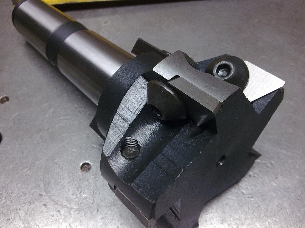

Moja głowica ma średnicę około 80mm, 5 płytek trójkątnych o wymiarach od podstawy do wierzchołka trójkąta 18mm. Uchwyt MK4. Frezarka i frezowanie oraz dobieranie parametrów frezowania nie jest mi obce. Pracowałem na frezarkach polskich i niemieckich. Ale to bez znaczenia.
Poniżej widok ostrza płytki po przejściu dosłownie kilkanaście cm frezowania. Następnie wszystkie płytki. Przed frezowaniem płytki były obrócone ostrzami nie używanymi. Oraz zdjęcie materiału który dobrze się obrabia frezem palcowym. Niestety po przefrezowaniu głowicą wygląd jest taki jak by obrabiało się stal dość mocno zahartowaną. Po lewej obrabiane głowicą, po prawej frezem palcowym. Trudno to opisać a zdjęcie tego nie oddaje jak to jest w naturze. Kupię nowe płytki sprawdzę to napiszę o wynikach.

Post napisał: rc36 » 26 maja 2016, 19:02
Te płytki wyglądają jak podporowe :mrgreen: skąd je wziąłeś?

Post napisał: grawer » 26 maja 2016, 19:29
Były w głowicy, na wyposażeniu frezarko wiertarki ZX 7045 :lol:
