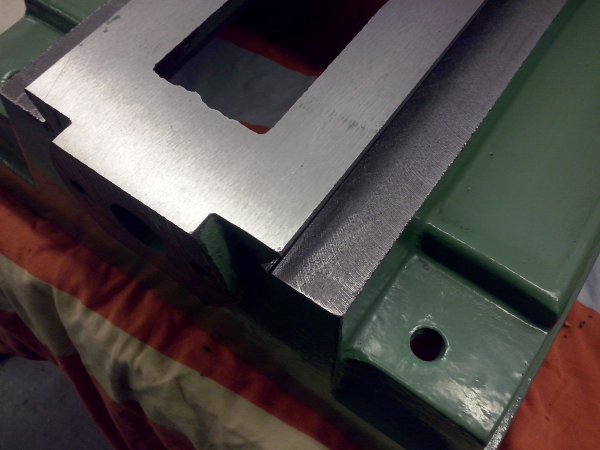

Uszkodzona część właśnie dotarła. Teraz pozostaje zorganizować trochę miejsca i zrobić pierwsze testy.Dzisiaj ma też dotrzeć do mnie oprawka z tulejkami ER25.

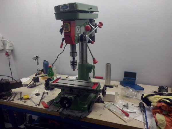

Koniec końców i ja zdecydowałem się na zośkę, chociaż "zosia" brzmi niepozornie to maszyna wbrew pozorom na zdjęciach, jest duża i cięzsza niż się można spodziewać
zamawiałem od multimasz i póki co pierwsze pomiary wyszly lepsze niz sie spodziewałem, bicie wrzeciona praktycznie na 0, luz pinoli przy max. wysuwie ok. 0,03 , wszystko jakoś spasowane. Tylko jeszcze nie sprawdziłem geometrii stolu, póki co zosia lezy w czesciach...
pytanie... jak właściwie zmienia się paski w przekładni? po zluzowaniu naciągu silnika, wsunieciu go aby paski były możliwie luzne paski ciągle są napięte tak, że trzeba się sporo siłować aby je w ogóle zdjąć z rowków, nie mówiąc o wygodnej zmianie przełożeń... jest na to jakiś patent?
adam Fx
Posty w temacie: 163
Posty: 5598
Lokalizacja: Gliwice
#700
Post napisał: adam Fx » 13 paź 2015, 00:51
Luzujesz z obu stron blokady tą rączką z prawej przysuwasz silnik a następnie kręcisz kołem i zrzócasz pasek na mniejsze kółko UWAGA NA PALCE!! .. i polecam robić to stopniowo - z rowka w rowek a nie np. od razu na górę masz 2 koła czy 3? bo czasem to środkowe ciężko chodzi i trzyma napięty pasek.
