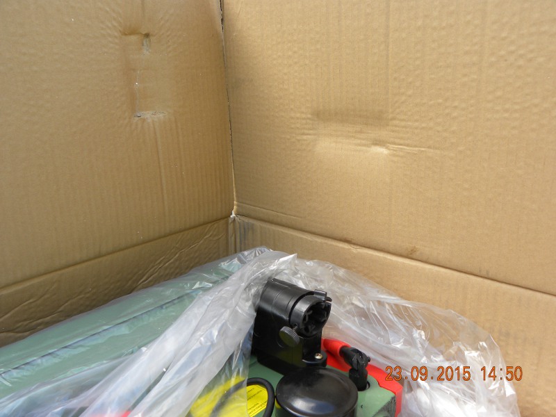

No cóż maszyna dotarła.
Jak widać na drugim i trzecim zdjęciu została lekko uszkodzona w transporcie.
Już zgłosiłem mają mi to przysłać nowe.
