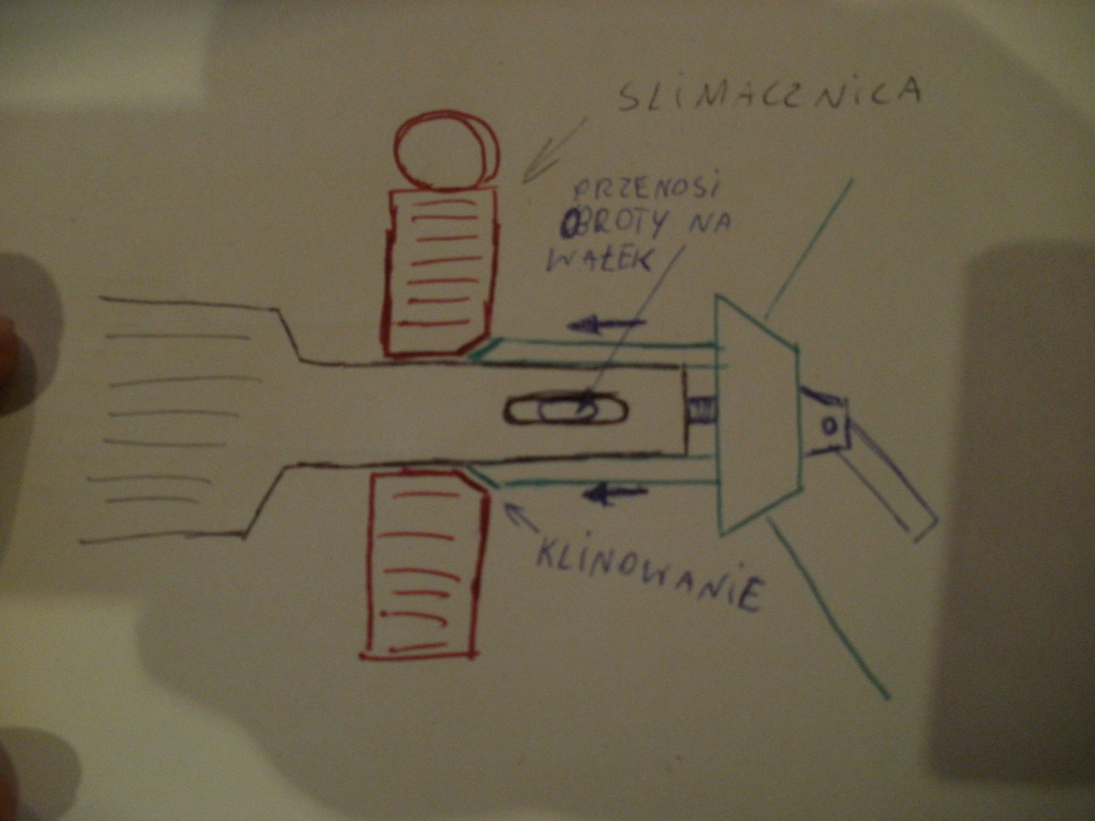

Przeglądam forum i zbieram informacje i najprawdopodobniej po nowym roku bedziem przerabiał moja TS 7016 planuje wsadzić falownik i posuw osi Z.
Na forum trochę o tym wspomnieli adam Fx i IgorWojas i bardzo fajnie. Ale taki trochę nie dosyt mam może przerabiał jeszcze ktoś tu? chciał to zrobić po lewej stronie bo po prawej mam liniał proszę o jakieś porady wskazówki oczywiście z prawej strony bym chciał nadal mieć sterowanie pinioli do wiercenia a z lewej dopinania do frezowania i dokładniejszego ustawiania dziękuje.

jeśli chodzi o mocowanie z lewej to problem chyba z długością tego zębatego wałka co za posuw odpowiada bo po prawej jest dość mięsa by coś kombinować lecz z lewej już jest sprężyna powrotna i nacięty gwintowany trzpień więc nie bardzo

Adam na razie planuje z lewej sprężyna wyleci i coś sie pokombinuje by tam dokrecic jakies przedłużenie trzpienia tylko jaką przekładnie i jak to zrobić by zapinać i odpinać to ustrojstwo.

zapięcie jest realizowane na zasadzie stożka coś jak stożek MK w moim wypadku dokręcając te pokrętło trójramienne stożek właśnie tego pokrętła zakleszcza się w stożku przekładni przez co moment podawany jest po przez ślimacznice
mniej więcej tak oczywiście ślimacznica jest ułożyskowana

dzieki za pomoc przyda sie ta przekładnia to miałeś na stanie czy kupiłes gdzies ?

jakaś niby używana z Allegro polowanie trwało długo bo ceny zwykle więcej niż 100zł ale udała sie od jednego kupiłem 2 jedną do tej przecinarki taśmowej która budowałem ( większą przekładnia) i tą małą właśnie w celu posuwu osi Z http://allegro.pl/listing.php/search?ca ... 9Blimakowa
