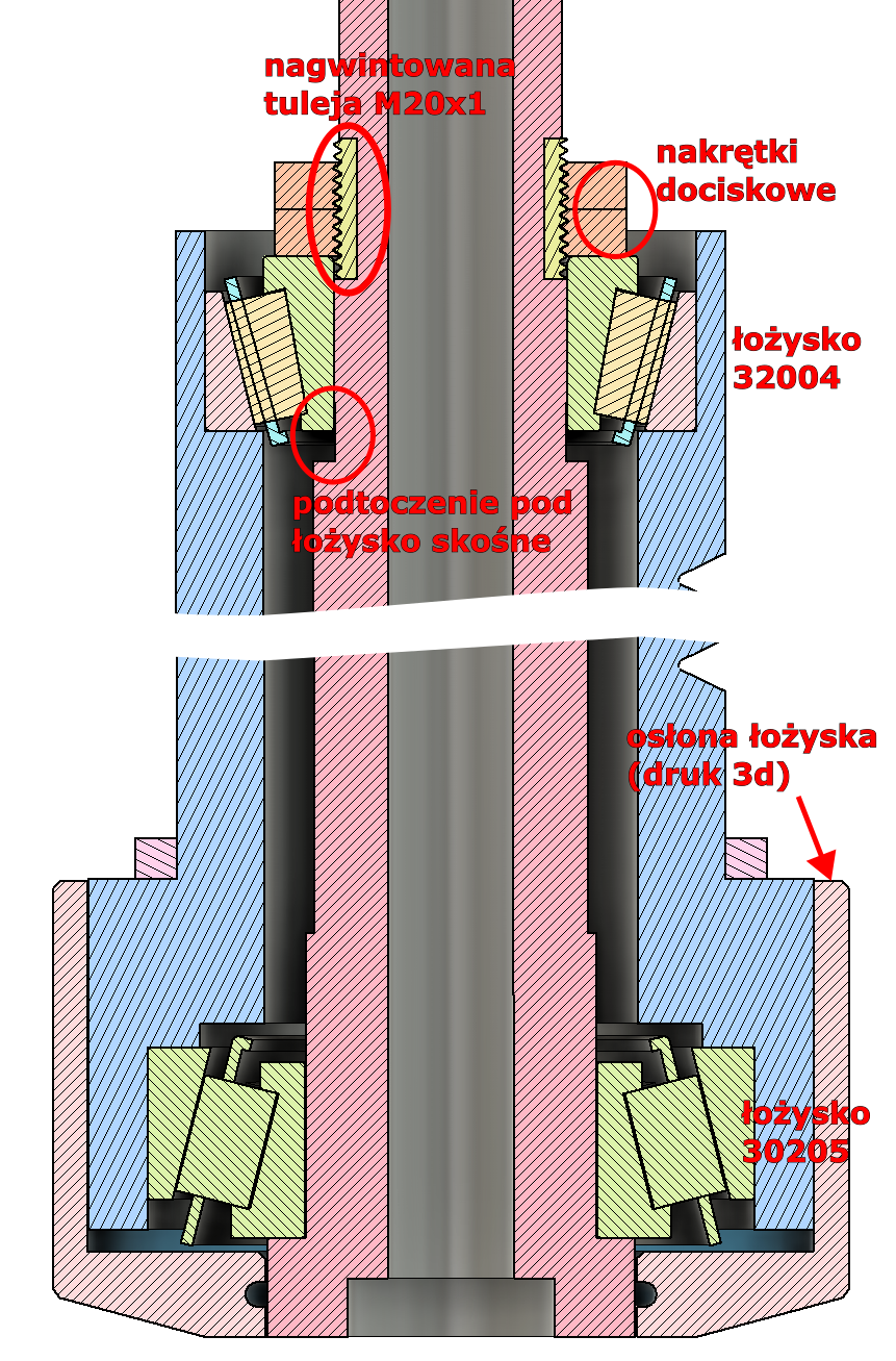

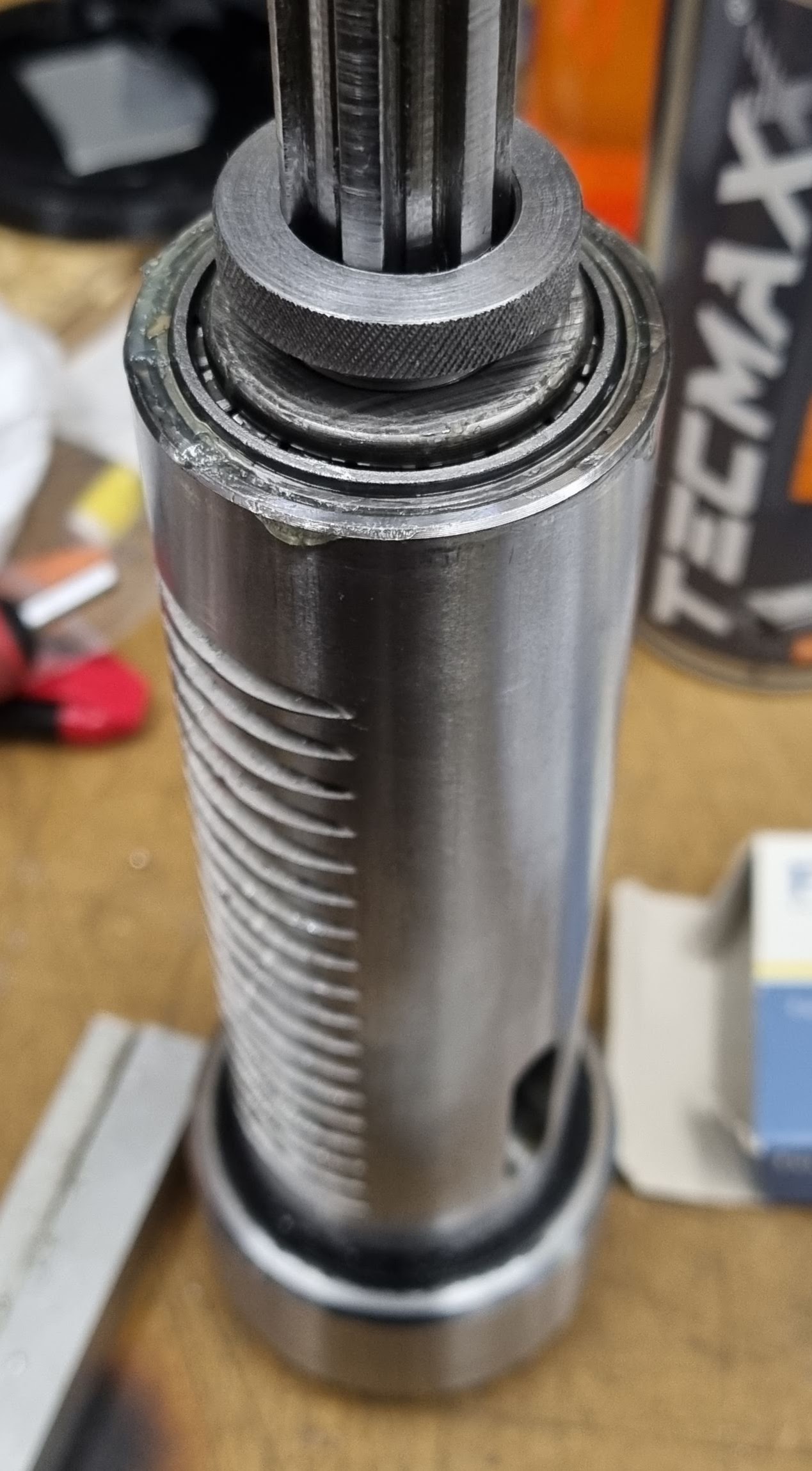

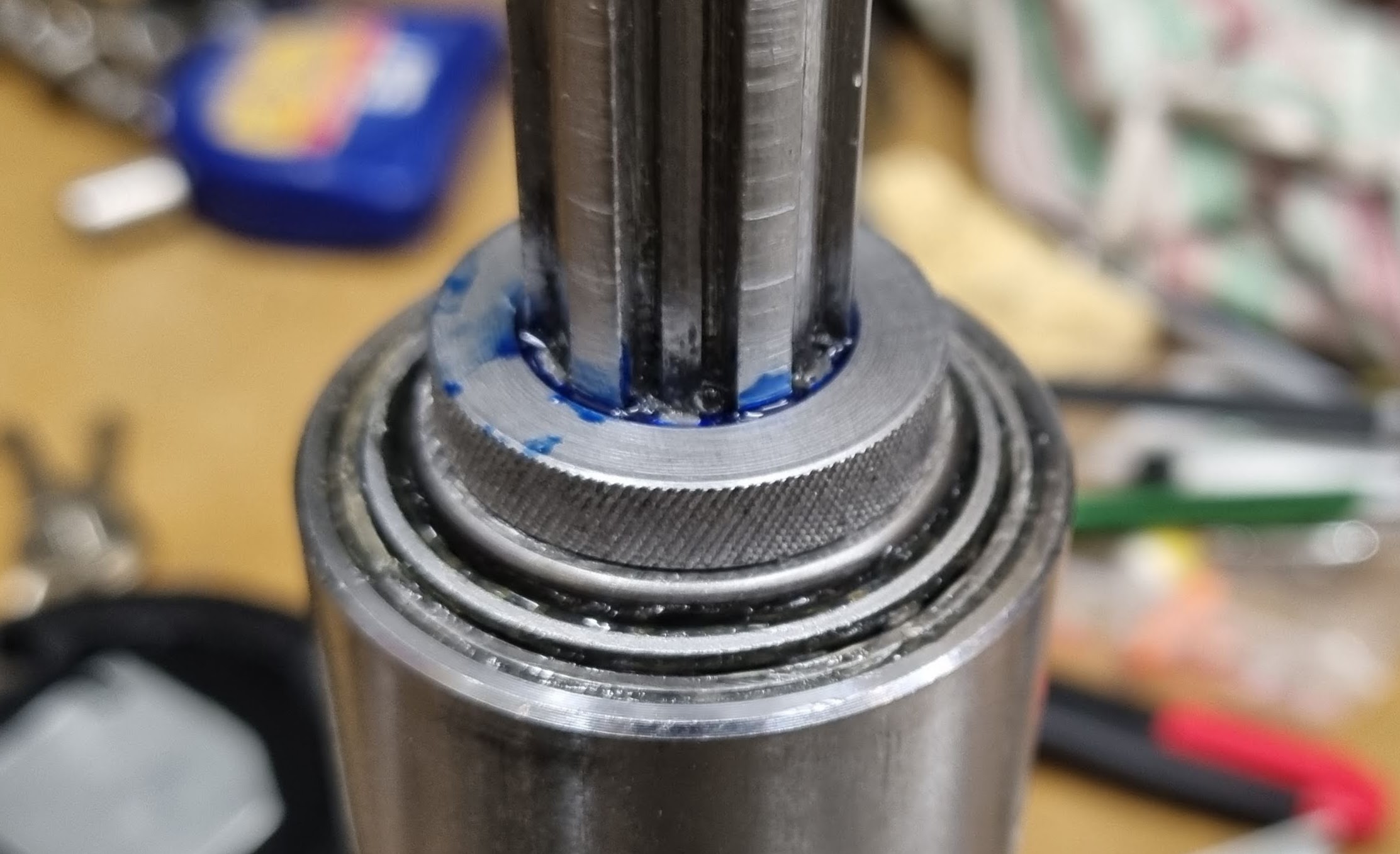

Operacja wszczepu nowych łożysk zakończona sukcesem! Pacjent przeżył.
Moja zośka cierpiała na dość spory luz osiowy od nowości. Dwie dyszki. Seger siedział ciasno ale łożyska były do du**.

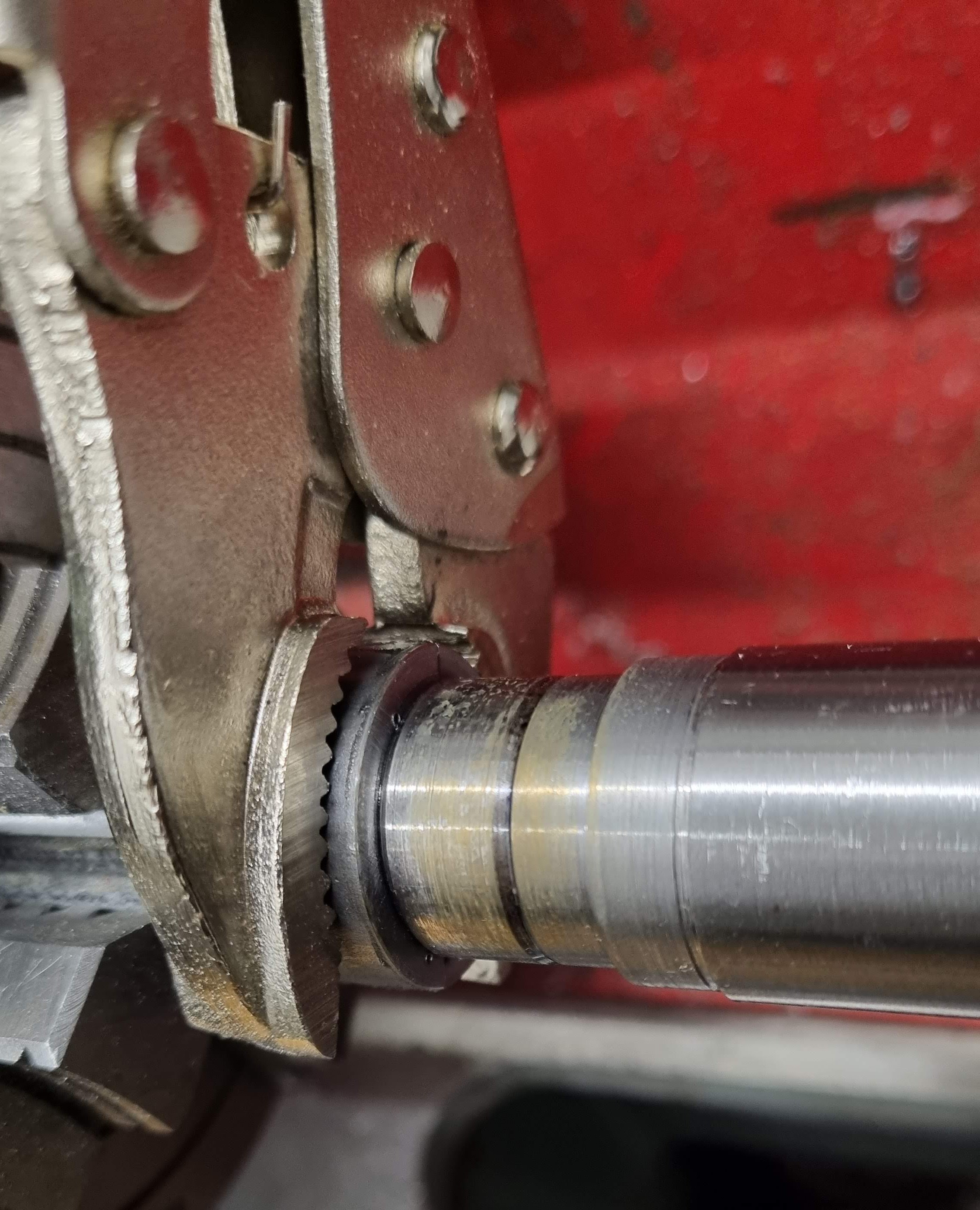

plan był żeby podtoczyć i pinole i wrzeciono ale w końcu tylko wrzeciono z góry wytoczyłem. Nie dałem rady ustawić pinoli na mojej za małej tokarce żeby zrobić to precyzyjnie. Weszła tylko jedna nakrętka ale łożyska były mocno na wcisk więc myślę, że wystarczy. Wkręciłem ją na kleju. Bedę sprawdzał luz osiowy co jakiś czas. Jeśli będzie się luzować to zawsze moge sprobować jednak podtoczyć pinolę troche głębiej.

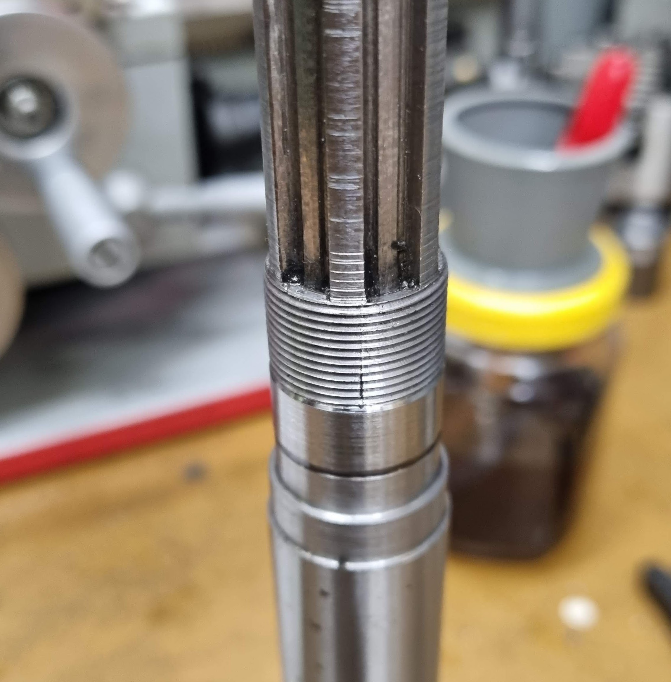

Nagwintowana tuleja też wyszła ciekawie. Rura grubościenna przecięta wzdłuż, wytoczona na ⌀wew 16mm, wklejona na wrzeciono i nagwintowana na M20x1.

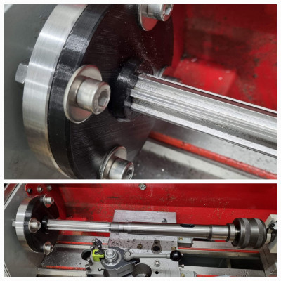

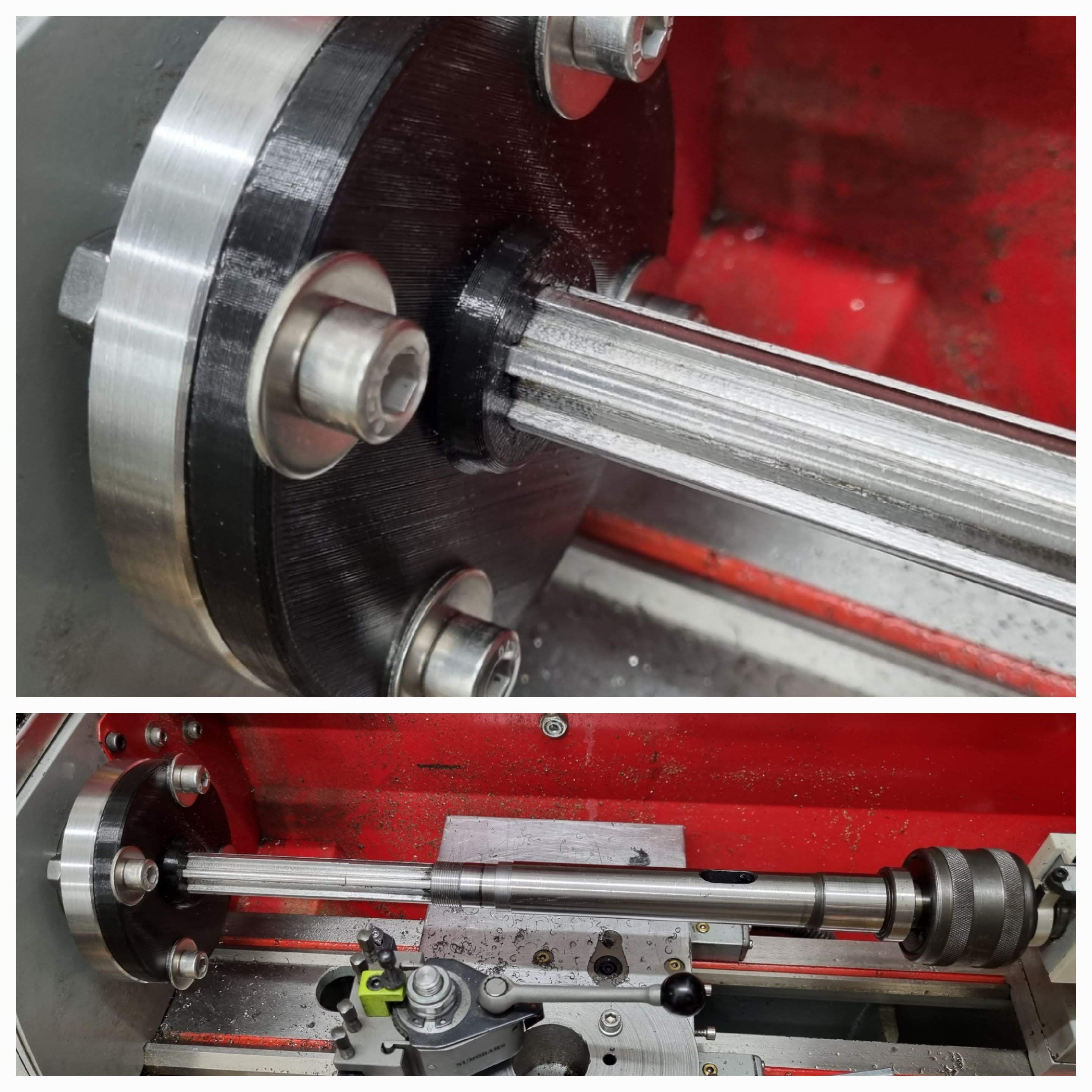

Musiałem zdjąć 0,1mm ze spline'a (żeby nakrętki przeszły) co też było wyzwaniem bo okazalo się ze nie mam jak tego chwycić w tokarce. Drukarka 3d po raz kolejny na ratunek
Nakrętki moletka + podfrezowane na klucz hakowy.
Załączam model 3d. Tak oryginalnej pinoli jak i po moich modyfikacjach.

Wyglada to naprawdę super! Jak się sprawdza podczas wiercenia i frezowania? Robiłeś już testy?

Jest zdecydowanie lepiej. Ale ja miałem 2 dychy luzu osiowego na starych łożyskach więc musiało być lepiej.
