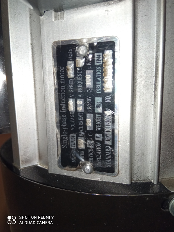

Panowie dłubacze jaka jest moc silnika w tych ZX7016 jednofazowych kolega nie ma tabliczki a znaleźć nie może ,a patrze na aledrogo i podają 550W .ile w tym prawdy ?
Adam Domański
Posty w temacie: 54
Posty: 819
Lokalizacja: Rzeszów
Re: Frezarko-wiertarka ZX7016 ''ZOSIA''
#1700
Post napisał: Adam Domański » 23 kwie 2022, 19:09
Ja mam taki
