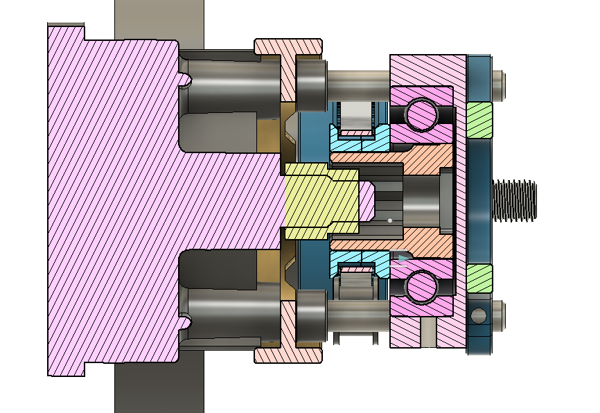

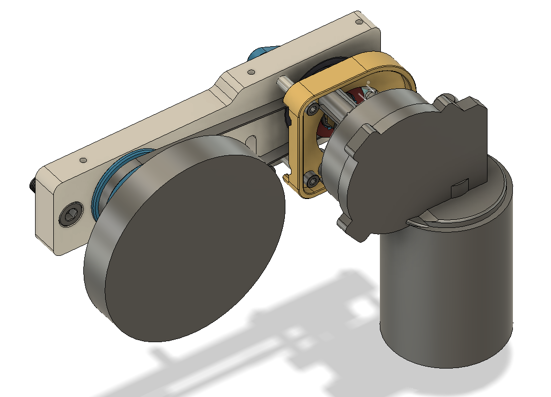

fantasmag0ria
Posty w temacie: 11
Posty: 11
Rejestracja: 01 paź 2019, 11:21
Re: Frezarko-wiertarka ZX7016 ''ZOSIA''
#1740
Post napisał: fantasmag0ria » 14 mar 2024, 21:38
TLDR; Znudzony kręceniem korbką zrobiłem sobie power-feed na osi x z rożnych (głównie) przydasiów znalezionych na warsztacie. Mechanizm opiera się o silnik wycieraczek, pasek i zębatki GT2, parę łożysk a wysprzęglanie całego mechanizmu z nasadki 13mm. Filmik i projekt 3d załączam poniżej.
  • łącznik silnika jeszcze wydrukowany z PETG - muszę kiedyś wykonać go z metalu.
  • Sterowanie z zasilacza "laboratoryjnego", Zmiana obrotów na przełączniku.
  • pasek poprowadzony troche inaczej niz na modelu
  • ręką nie jestem w stanie zatrzymać stołu przy >8V
  • koła 40 i 60 'zębów', najpierw drukowane potem dokupiłem aluminiowe. (na drukowanych pasek się ślizgał)
  • pasek GT2 348mm
Ogólnie work in progress ale jestem zadowolony z wczesnych wyników.
https://a360.co/3IB4CZa
