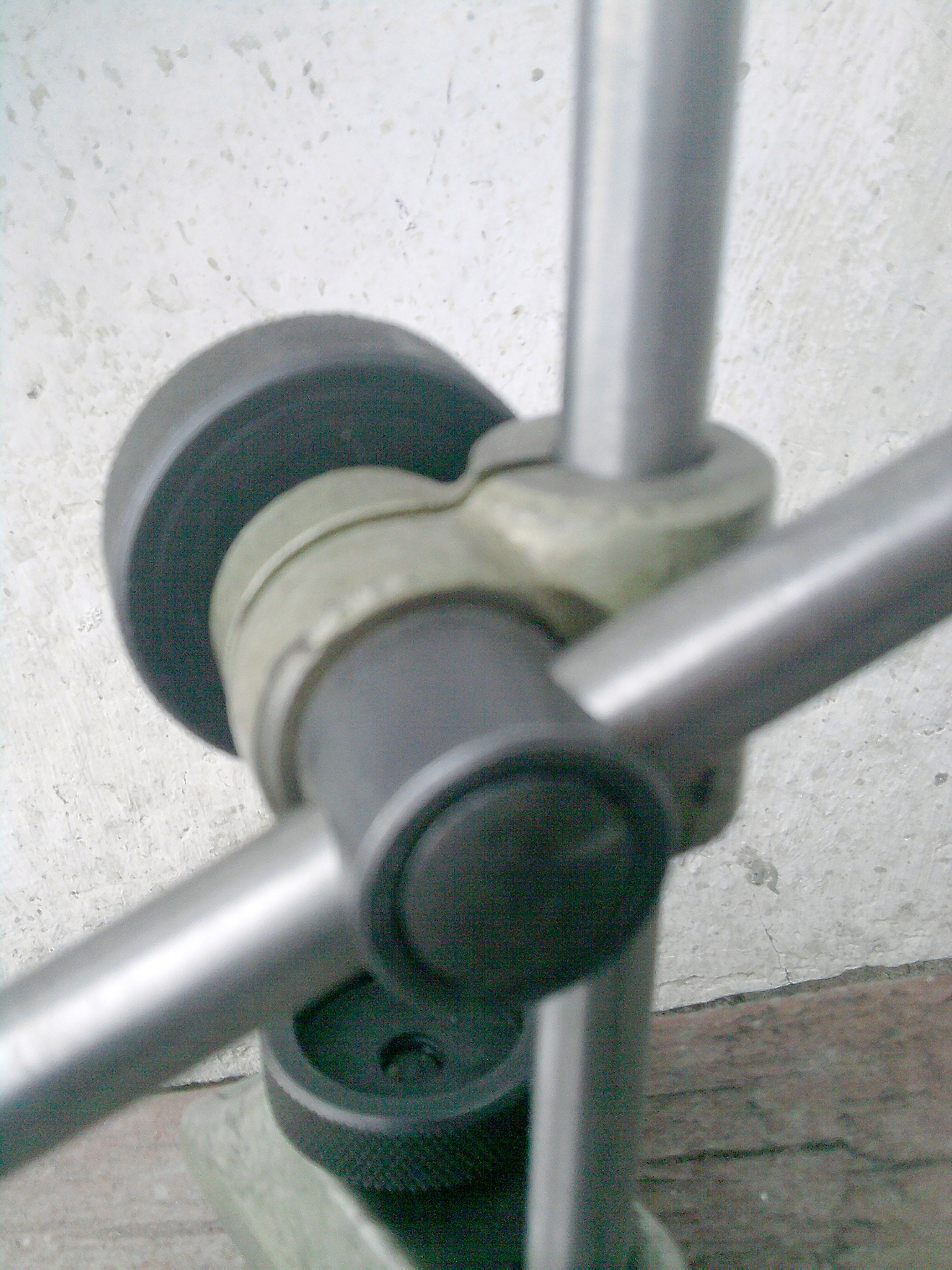

Mam taki uchwyt do czujnika zegarowego, który ma trzy osie swobody a blokowany jest tylko jedną śrubą.
Trzeba by to samo zrobić solidniej i dodać podziałki.
Wbrew pozorom, jak się śrubę tylko lekko poluzuje, to można obrócić jedną oś nie poruszając pozostałych
Hmm... Sugerujesz, że wykonanie przegubów kulowych będzie prostsze...

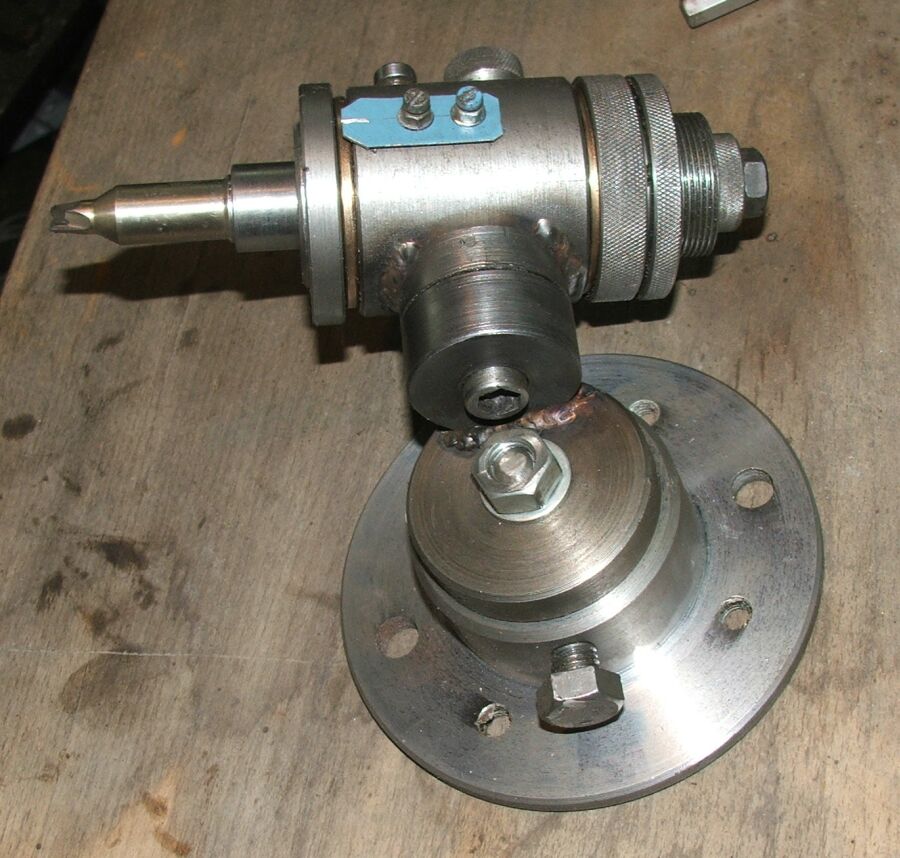

Spójrz na moją podzielnicę z poprzedniego linku... Jest to tzw "podzielnica prosta"...
Tzn nie zawiera dodatkowej przekładni mechanicznej...
Dlaczego mogę na niej dokładnie ostrzyć takie narzędzia jak na zdjęciu...
Ano dlatego - i tylko dlatego - że średnica tarczki jest sporo większa od średnicy
ostrzonego narzędzia... Stąd też przy prostym pozycjonowaniu ( "na kreskę skali" ) otrzymuję wystarczającą dokładność...

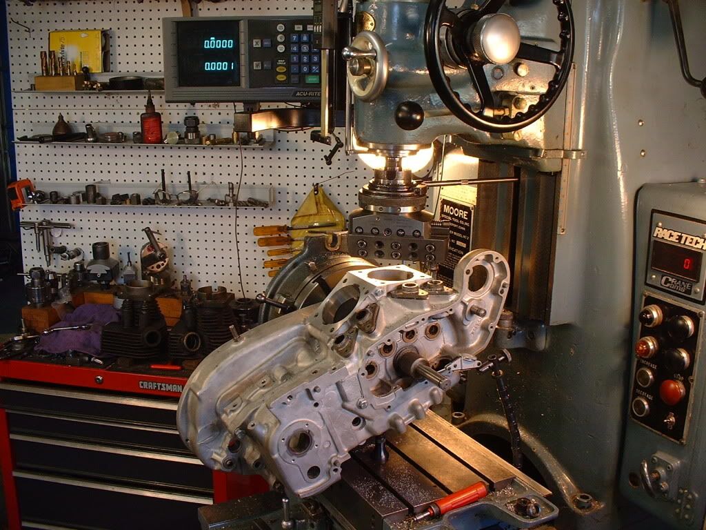

Jak zobaczyłem zdjęcia DRO zastosowanego przez adam Fx, przypomniałem sobie o
innym zdjęciu, które zamieszczam poniżej :D
Tutaj koleś zastosował podobny układ odczytu jak u Adama, tylko w "odrobinkę" mniej
zośkowatej maszynce ;)

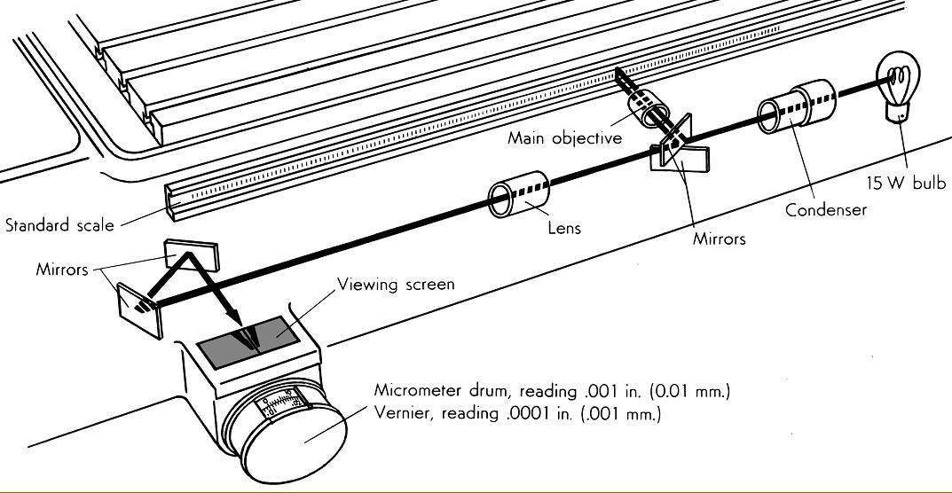

I jeszcze jeden przykład DRO, tym razem mechaniczne... A dokładniej pracujące w oparciu
o zasady mechaniki... kwantowej ;)

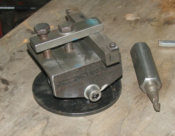

Po lewej proste imadełko wychylne, do ostrzenia noży i frezowania gniazd na płytki...
( Oraz paru innych rzeczy jeszcze )
Po prawej najprostsza chyba podzielnica... Czyli ociosany kawałek sześciokanta ze stożkiem MK 2 w środku ;)
Może to kogoś zainspiruje
W takim razie...
Szczerze - całkiem szczerze mimo że w żartach - zazdroszczę umiejętności ;)
Czy Ty się na mnie uwziąłeś ?
Czego bym nie napisał, to Ty zrozumiesz odwrotnie i napiszesz, że to mój pomysł ...
Gdzie widzisz przeguby kulowe ?
A kombinuję nie tylko skale, ale i korbkę ze ślimakiem.
Ponieważ siły będą znikome, to ślimak ze śruby M16, a ślimacznica nacięta gwintownikiem na obwodzie podziałki.
Mam nadzieję, że tym razem nie posądzisz mnie o budowanie promu kosmicznego.

Spójrz jednak na drugie zdjęcie z mojego poprzedniego postu - ten schematyczny rysunek...
Pochodzi z koordynatki SIP hydro-optic... Gdzie, jak sama nazwa wskazuje, hydrauliki
pełno... A jednak suporty przemieszczane są za pomocą śrub z korbami ;)

Pozwolę sobie na jeszcze jedną inspirację fotograficzną, tym razem prosta podzielnica do
zośkowatej wykonana z obudowy demobilowego kła tokarskiego...
Kasowanie luzów na przekładni przez dociąganie śrubą ślimaka do ślimacznicy...
