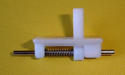

a co do za krótkiej skali, to możesz: albo ograniczyć np zderzakami ruch stołu o te 5mm, albo zastosować pośrednie zamocowanie noniusza które po dojściu do końca skali "podda się" elastycznie, tzn noniusz zostanie a stół jeszcze się będzie przesuwał aż do oporu.
Można zastosować np cięgno które po "dojechaniu do końca" odkształci się sprężyście (podobnie jak to)
, a po cofnięciu stołu powróci do swojego poprzedniego położenia, lub działające na takiej zasadzie jak te poniżej, gdzie ugnie się sprężyna, której napięcie wstępne można regulować.
Powyższe pokazuje zasadę działania i należy je "dokombinować" do maszyny.

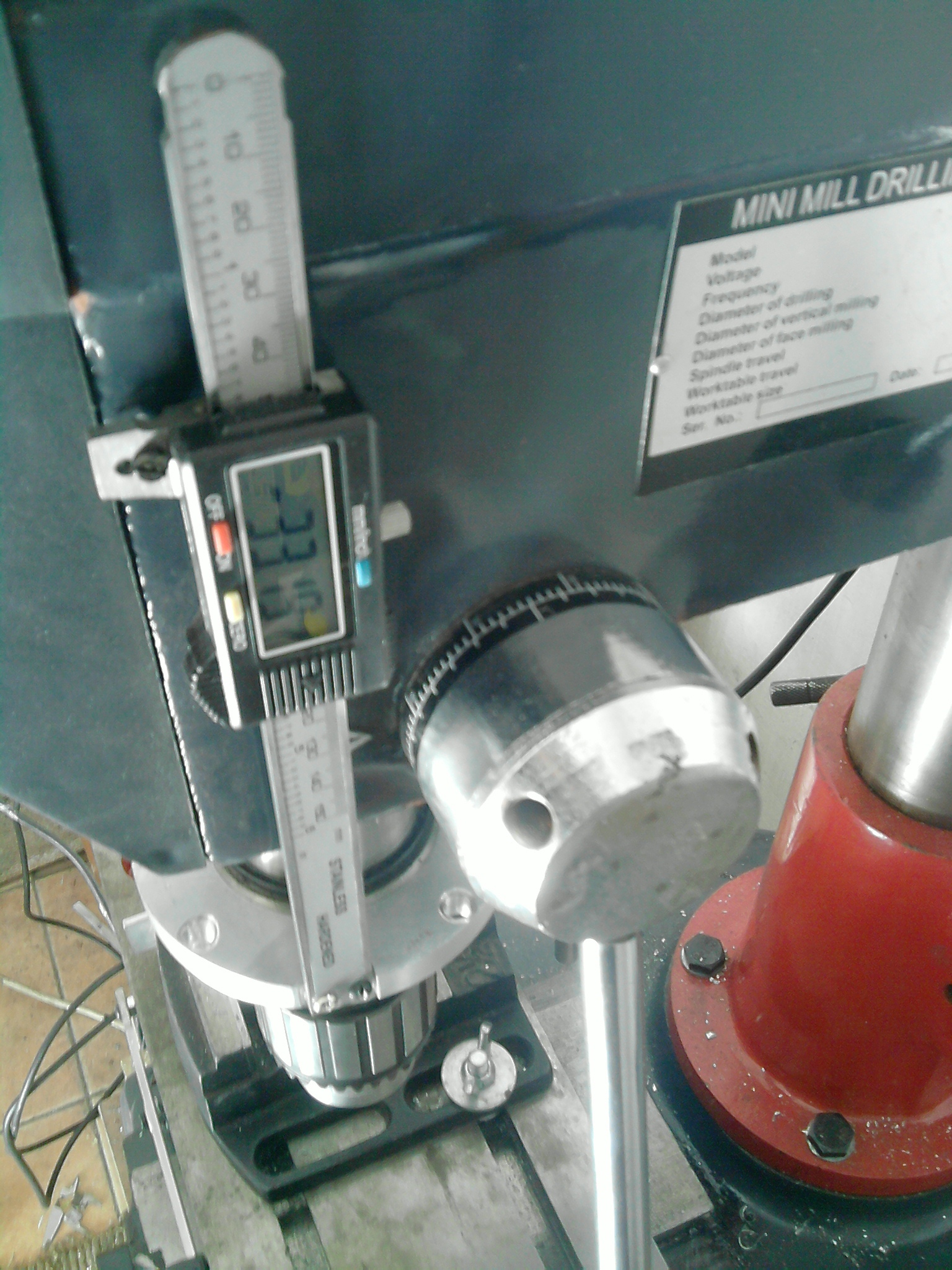

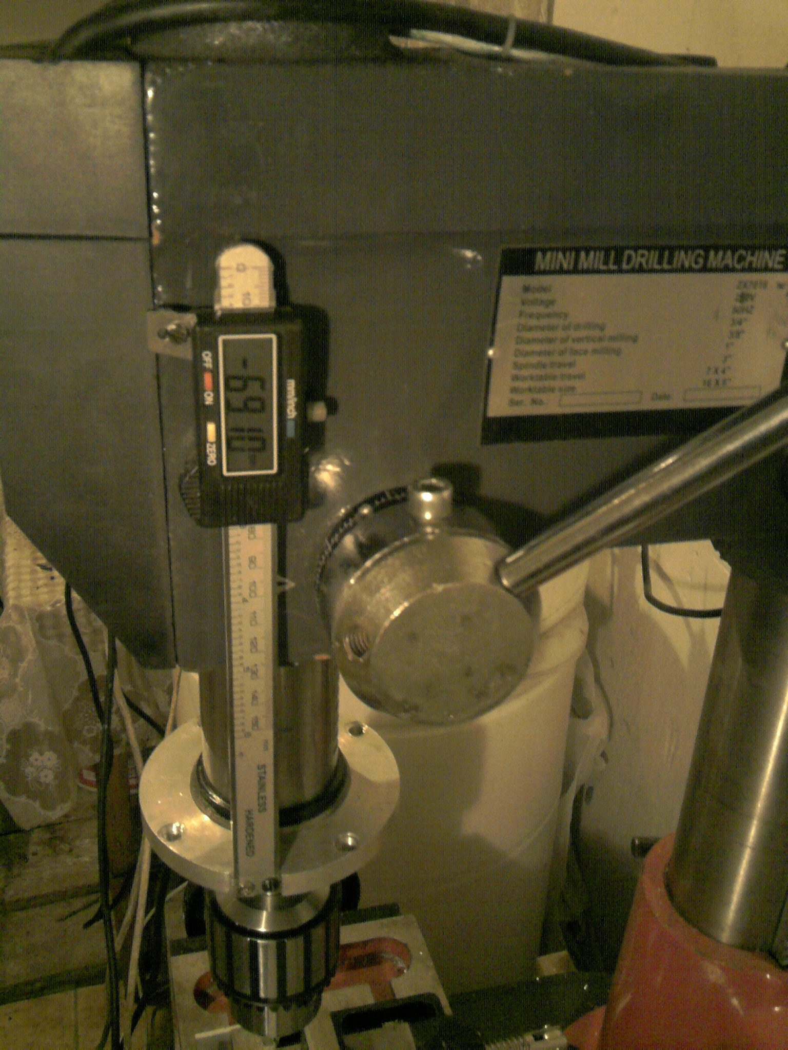

Dzisiaj zmęczyłem oś Z.
Tarcza jest z jakiegoś aluminium.
Miałem płaskownik 100x10, ale z jakiego dokładnie stopu, to nie pamiętam
Otwory M8 są technologiczne, bo toczyłem ją na TSA16 na planszajbie, ale się przydadzą do mocowania osprzętu (lampa, chłodziwo, odkurzacz ...)
Weszła na pinolę na wcisk, czego się specjalnie nie spodziewałem.
Na końcówkę suwmiarki jest podfrezowana.
Wyświetlacz trzyma jedna śruba.
Nie zwróciłem zupełnie uwagi na otwór w pinoli do wybijania klinem, ale nie wyszło najgorzej.
Na zdjęciu zamieszczonym przez RomanJ4 (post wyżej, ostatnia maszyna na dole) jest dość poważny błąd.
Jak narzędzie jedzie w dół, to jest minus Z.
Nie "pięć do dołu" tylko G01 Z-5.
Przy takim zamocowaniu suwmiarki jak tam pokazano, gdy się wyzeruje skalę i pojedzie do góry, to wyświetlacz pokaże wartość ujemną.
Nieprzestrzeganie standardów może sporo kosztować.

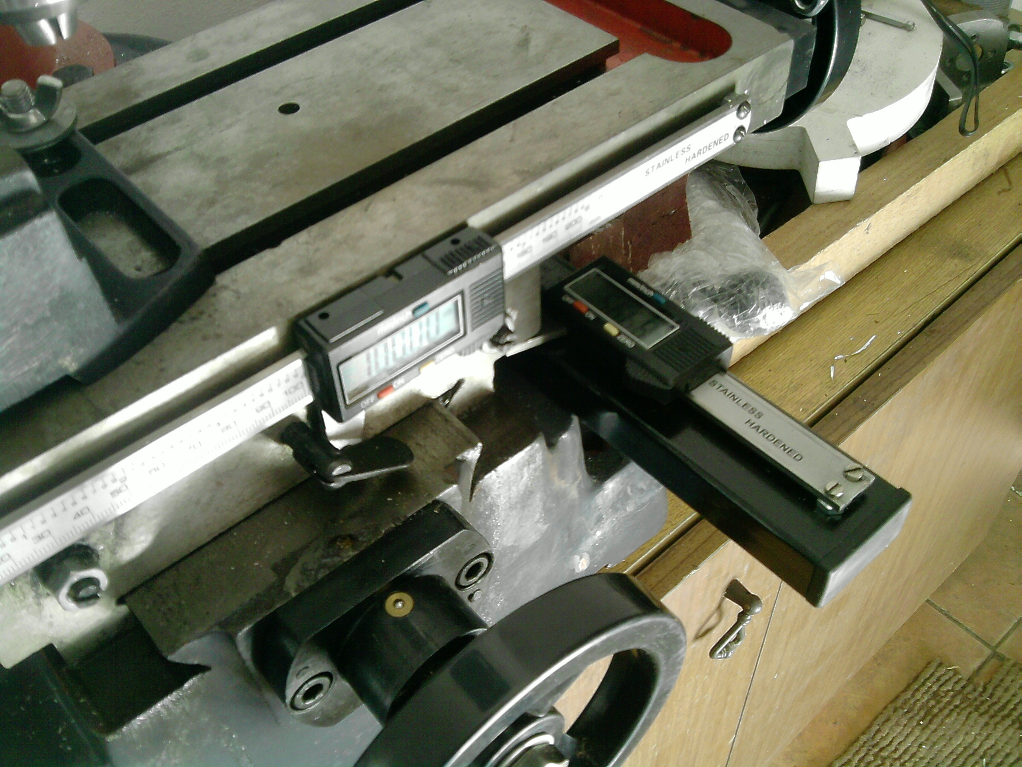

Zrobiłem ostatnią oś.
Przykręciłem do podstawy kawałek profila stalowego 20x40x2 i zabiłem go plastykową zaślepką.
Dzięki tej operacji liniał ma solidne oparcie, bo zgodnie z prawami Murphy'ego, jak coś wystaje, to na pewno ktoś się o to oprze albo zaczepi ...
Tym razem nie przejmowałem się nadrukowaną skalą, bo i tak jest schowana pod suportem.
Całość wygląda tak :

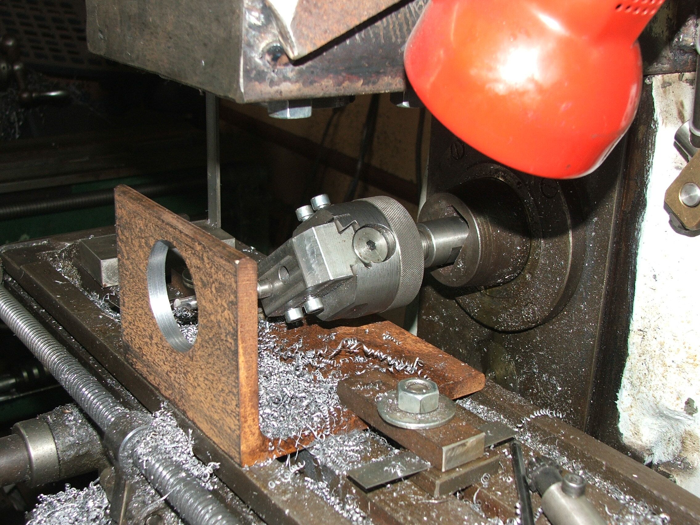

Opsadam Fx pisze: a przy okazji pochwale się moi m wytaczałem wrzuconym przy okazji
Zapomniałem odpisać na Twoją wiadomośc na PW i teraz mi głupio niezmiernie...
Przeczytałem późnym wieczorem i odpowiedź "odłożyłem na jutro"
Ale moja skleroza jest w najlepszym gatunku niestety...
Widzę, że zrobiłeś świetne wytaczadło.
Dołączam spóźnioną fotkę mojego dziwoloąga...
Jest troszkę inne... To o co pytałeś, blokowanie sanek, widać na fotce...
To podcięcie robione było na dwa razy... Tzn najpierw składałem całość, potem testowałem na maszynie, rozkładałem i
podcinałem głębiej...
Jest jeszcze kilka różnic w porównaniu z Twoim...
Np u mnie trzpień jest wymienny, wkręcany na gwincie M24x1,5 w gniazdo z powierzchniami centrującymi...
Bo chciałem, żeby pasowało do wszystkich moich maszynek...
Zresztą to ciągle niedokończona konstrukcja jak widzisz...
Nie wywierciłem jeszcze wszystkich gniazd na noże. A te, które zrobiłem wywierciłem bardzo małe ( 10 ), żeby w razie
konieczności rozwiercić na większą średnicę.
Na zdjęciu widać wiercenie otworu, tak trochę po łebkach...
Nóż był źle zaostrzony, stąd i powierzchnia po obróbce wygląda koszmarnie. Ale przy odrobinie cierpliwości daje się tym pod łożyska rozwiercać...
