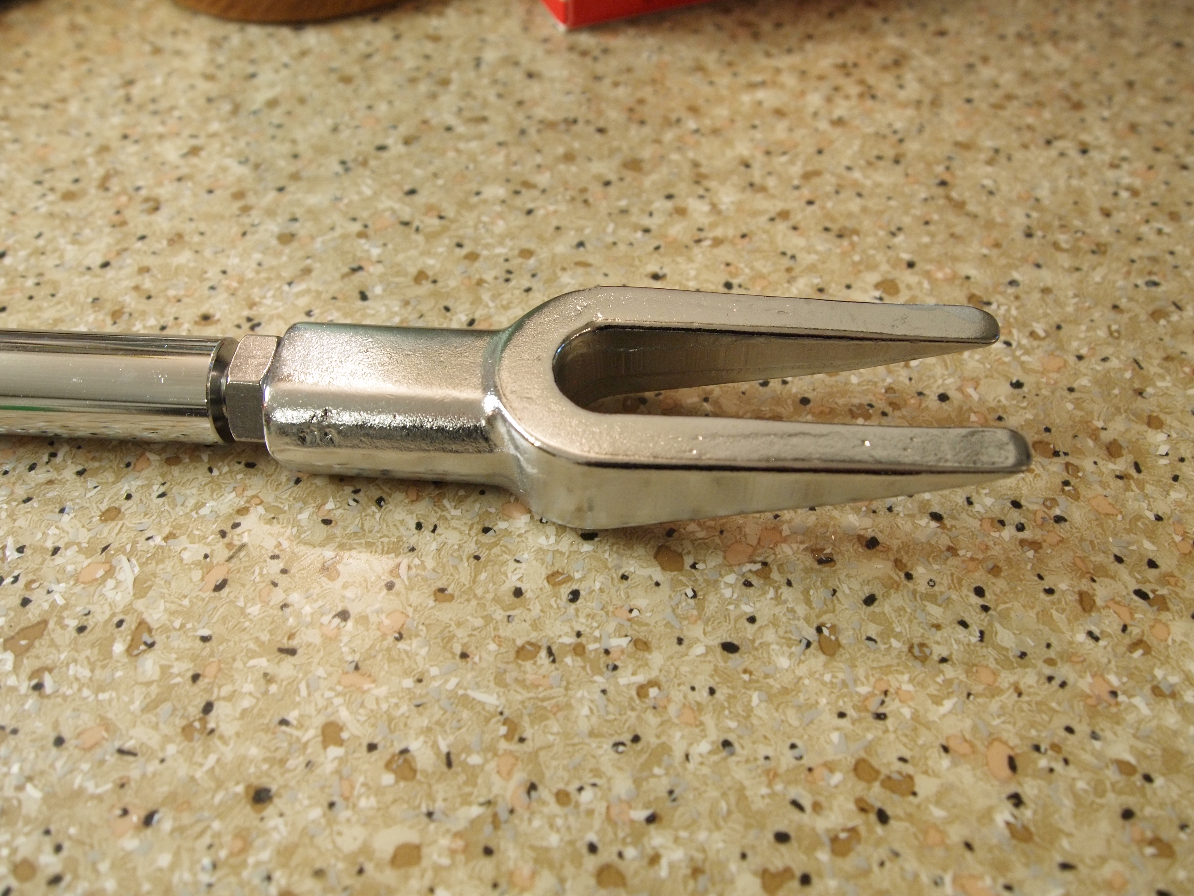

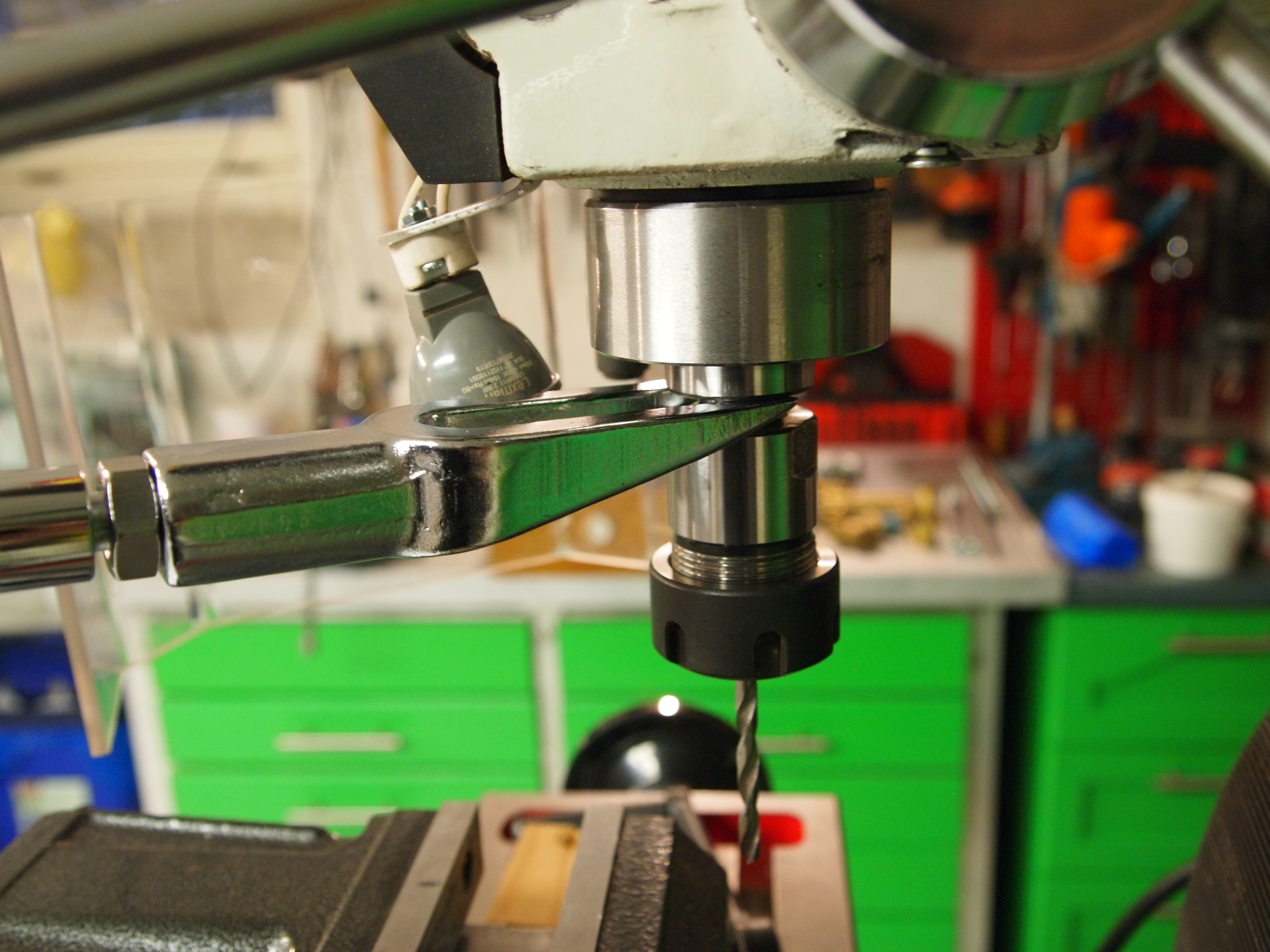

Post napisał: StanisławKozdurkiewicz » 08 kwie 2021, 17:38
Dodane 5 minuty 35 sekundy:
Załączam zdjęcia
Dodane 1 minuta 44 sekundy:
Wspominałem kiedyś o tym, że uważam wybijanie, szczególnie przy elementach wykonanych ze zbyt miękkich materiałów, za mniej optymalne niż wyciąganie. Pragnę zatem zademonstrować to, co sprawdza mi się dobrze. Zastosowałem „ŚCIĄGACZ SWORZNI DRĄŻKÓW KOŃCÓWEK KIEROWNICZYCH FV” kupiony na Allegro (cały komplet w pięknym, czerwonym, plastikowym pudełku) za 55 zł. Bardzo szybko i sprawnie wyciąga oprawki.
