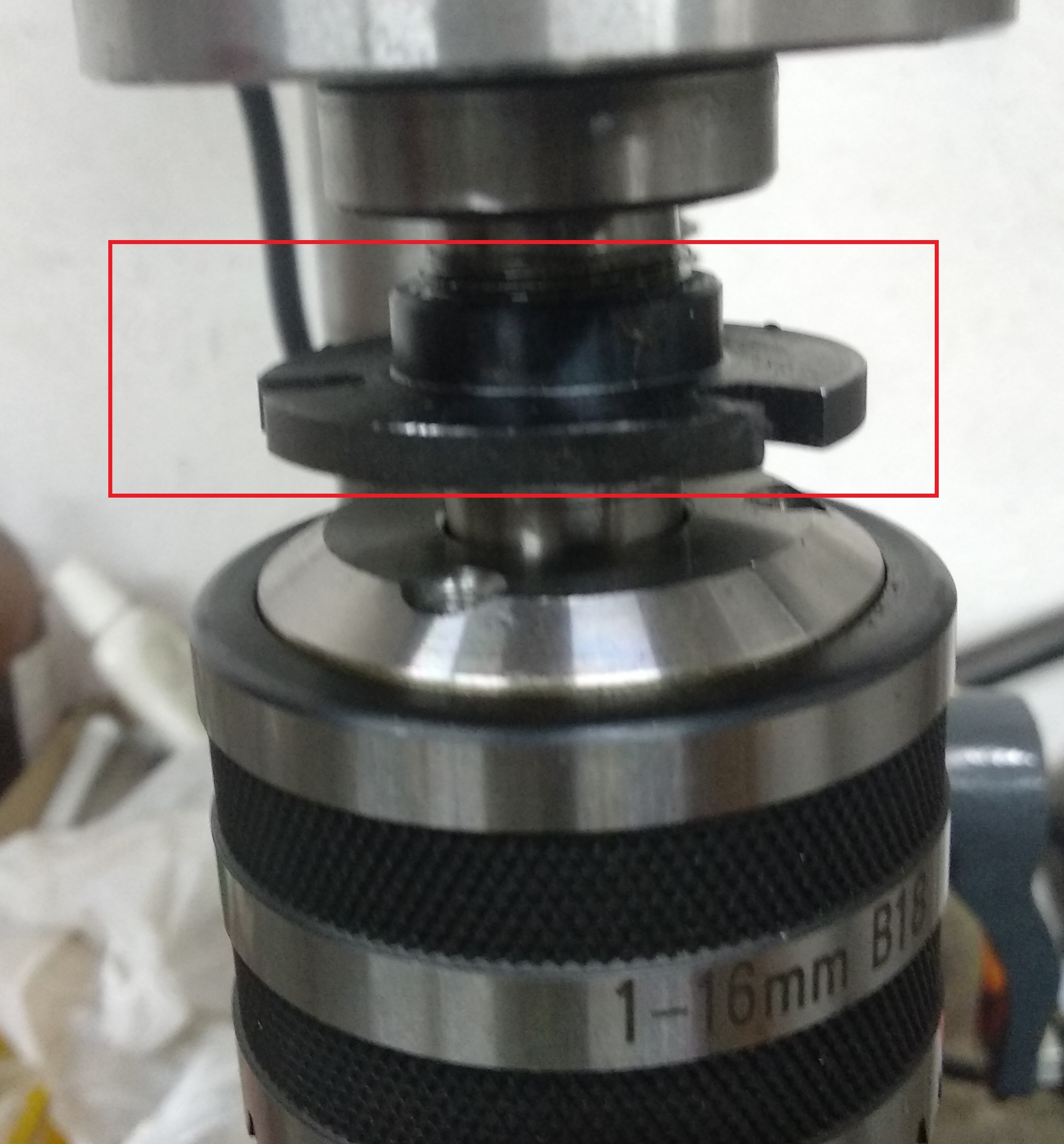

Dobra, udało się osiągnąć na wiertle (kilku jak i frezach maszynowych) dokładność 0,03 mm.
1. Problem u mnie był z tym elementem zaznaczonym na czerwono:
był wykręcony do góry i wrzeciono opierało się na nim zamiast być wpasowane w stożek.
PS: Storzek od środka sprawdziłem i ma około 0,01 mm drgania. (Muszę sobie załatwić dokładniejsze urządzenie pomiarowe
2. Futerko przykręciłem wcześniej za pomocą śrub do tego elementu. Teraz tego nie zrobiłem i na początku było bicie około 0,1 mm, jednak po kilku puknięciach lekkich młotkiem gumowym wpasowało się i jest już 0,03 mm.
3. Co do rury to będę musiał załatwić tą co napisałem, ponieważ odchył około 0,05 mm był jak się opierałem o nią. Jak będzie za słaba to wstawię wałek.
Jeśli nie możesz zrobić czegoś dokładnie, zrób to regulowane.
