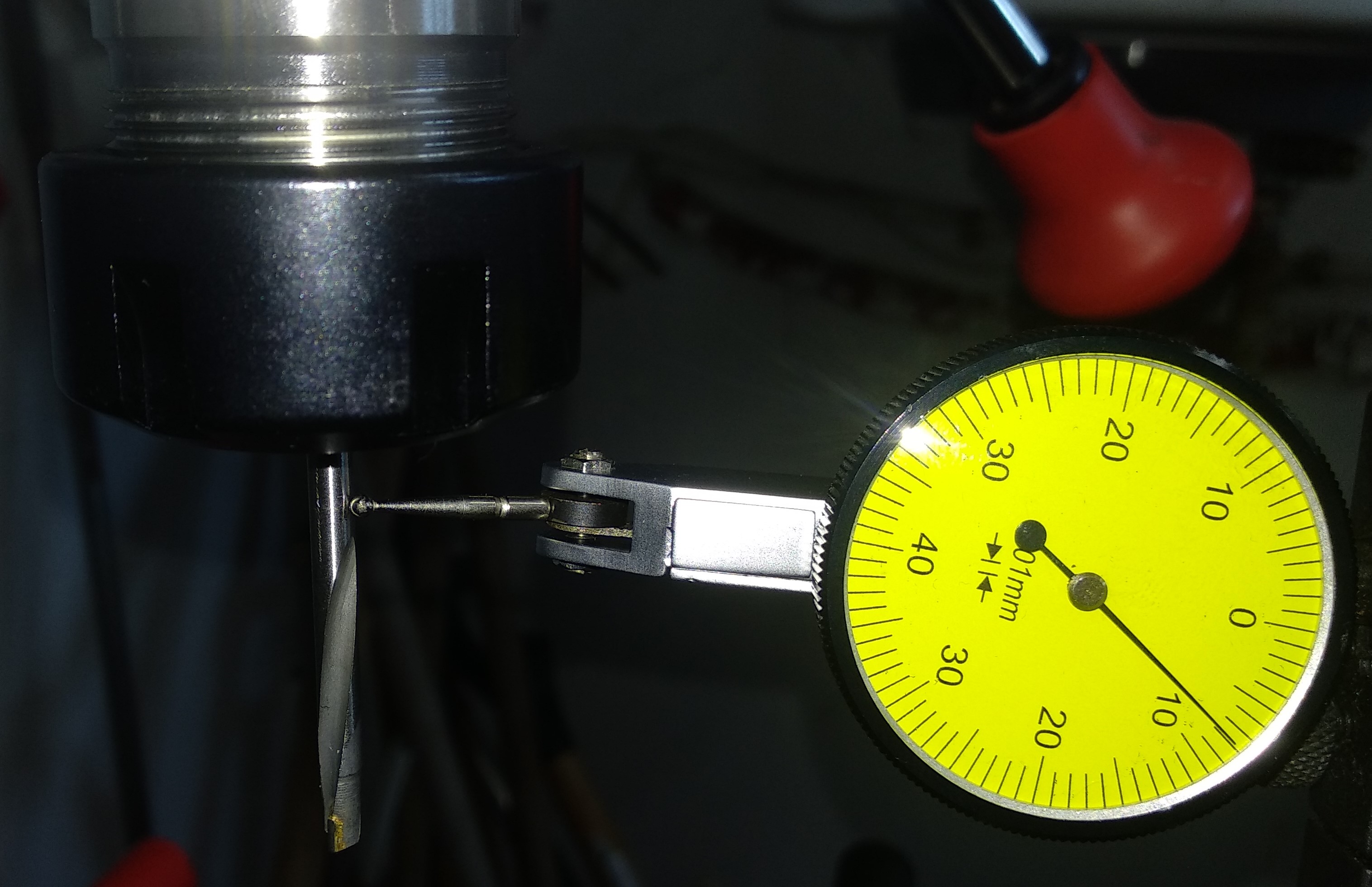

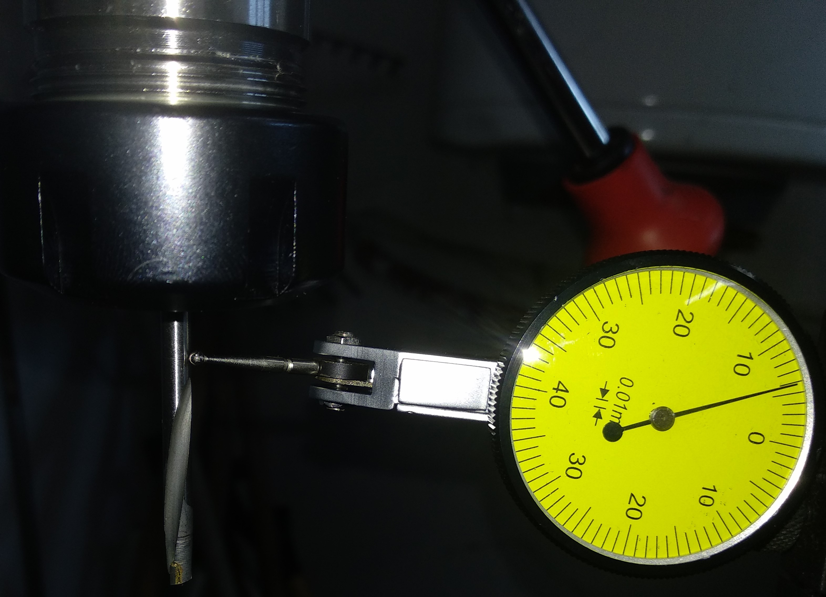

Jako iż nie mogę edytować posta, zamieszczę sprawozdanie z kilku rzeczy.
1. Imadło do mnie dotarło, zamontowałem i po krótkim użytkowaniu mam następujące uwagi oraz zalety.
+ Na pewno jest to iż jest to solidna konstrukcja i nie tak jak w tych zwykłych małych imadłach, tutaj nie "lata" prawie w ogóle część odsuwana imadła
+ Imadło jest obracane (szkoda tylko, że nie ma znacznika bieżącego kąta)
+ Mocny uchwyt imadła
- Imadło nie jest równe w szczękach tzn.: czy przyłożę czujnik zegarowy do od góry szczęk (abym miał punk odniesienia przy frezowani, żeby powierzchni była przyległa do niej), czy od środka (sprawdzić czy jest równo ze stołem krzyżowym) wychodzą fale dunaju, czyli raz w jedną, a raz w drugą stronę. Gdyby ciągle było w jedną stronę to by trzeba było po prostu ustawić go.
Na szczęście to są różnice około 0,2mm.

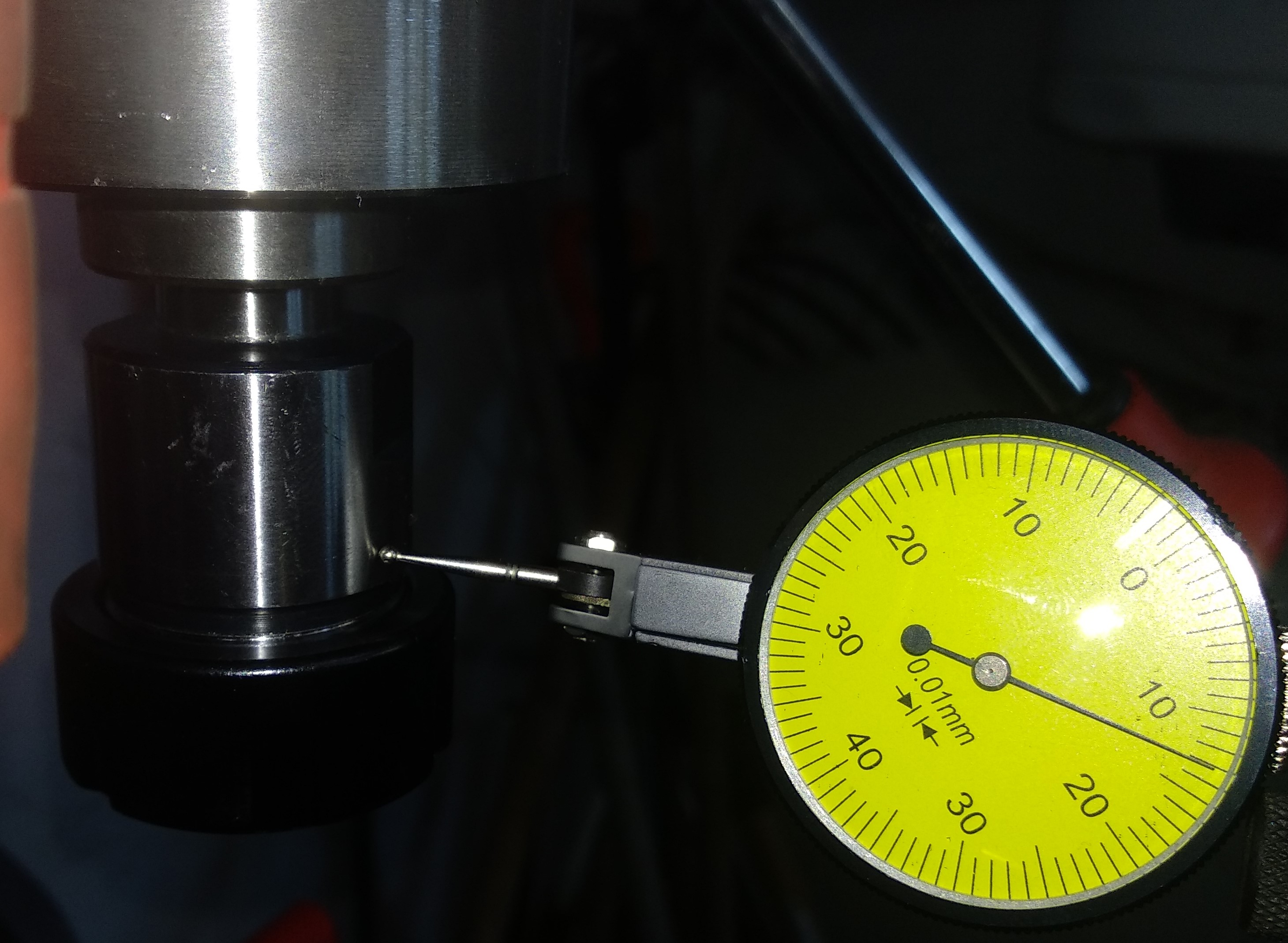

2. Doszła oprawka zaciskowa i niestety nie mogę powiedzieć dobrego zdania na jej temat ;/.
- Po zamontowaniu oprawki i pomiarach bicia samej oprawki pojawiły się pierwsze problemy.
Bicie na poziomie 0,13mm to porażka. Nawet widać przy obracaniu iż nie jest równo sfazowana krawędź oprawki (bawiłem się tutaj i udało mi się przekręcić tarczę zegara aby wskazywała od 0)
Następny poszedł pomiar na wiertle na przy którym na chińskim futerku uzyskałem 0,03mm.\
Tutaj względem poprzedniego nie ma tragedii, ale jednak 0,14mm odchył jest. (tutaj nie chciało mi się bawić w ustawianie maksymalnego wychylenia jako 0).

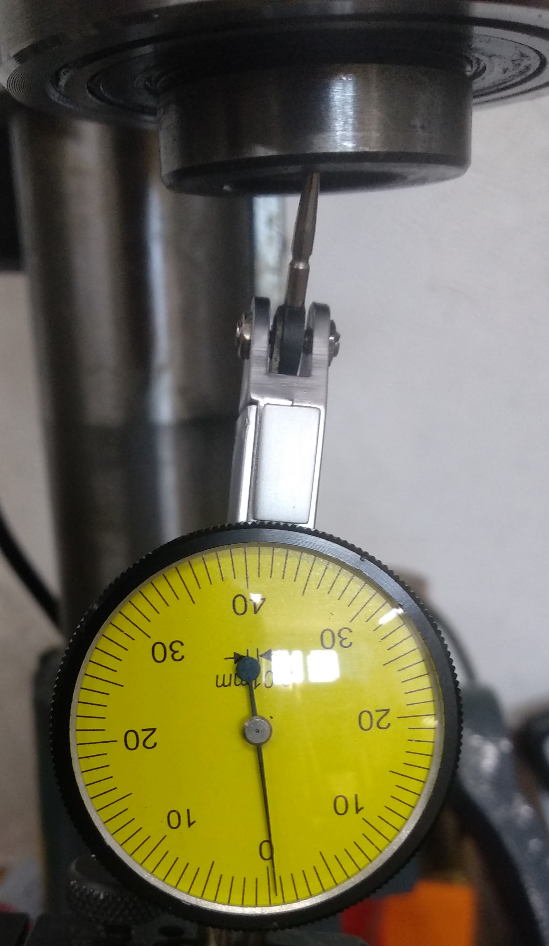

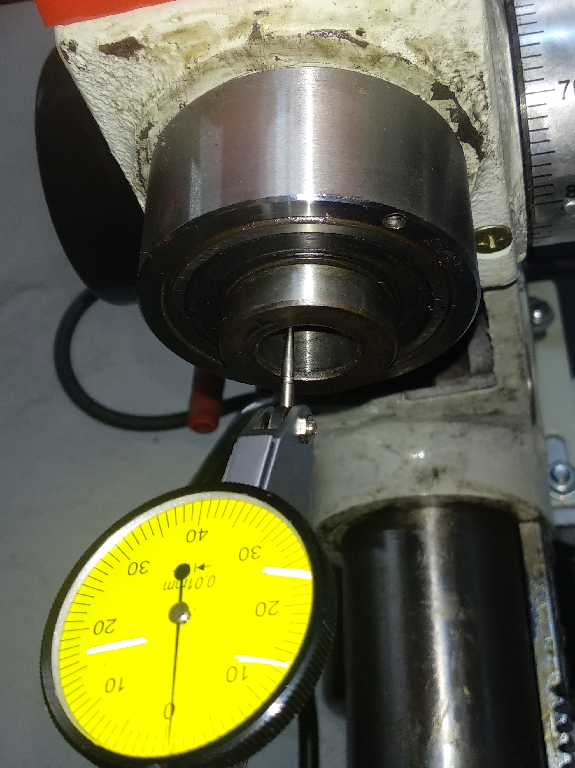

Na koniec aby nie było iż to jest wina gniazda morse'a to zdjęcia pomiaru gniazda.
Tutaj cudem udało mi się przekręcić tarczę na "0".
Według mnie odchyłka jest bardzo mała, wręcz pomijalna.
Pomijam także to, że jeśli mocniej dotknę koła pasowego, to zmienia się wartość. Nieważne czy dotknę od góry czy od dołu (wartości te wynoszą około 0,02-0,06mm).

odp.: Ostatnie dwa zdjęcia pokazują to gniazdo, które chciałem zakupić samo aby móc np.: zrobić sobie tokarkę lub bardziej sztywną i masywniejszą wersję frezarki.

Jeśli to ta proma z linku kilka postów wcześniej, to jest to standardowe Chińskie imadło - coś tam na nim przefrezujesz i to dokładniej niż na wiertarskim. Skalę na podstawie masz i miejsce do nabicia znacznika również, to działaj po ustawieniu na swojej maszynie
Ty nie szukasz zatem gniazda morsea - jako przedłużki czy przejściówki, tylko wrzeciona z gniazdem morsea. Do wiertarki będzie inne niż to do tokarki. przykłady
Jeśli po pociągnięciu za koło pasowe zmienia się znacząco pomiar to gdzieś masz jeszcze luzy do wykasowania.
