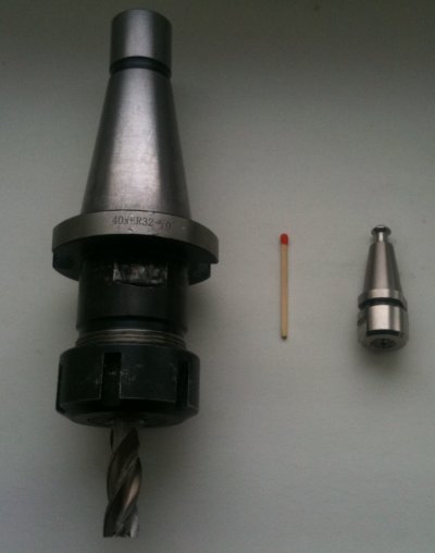

pit pisze:Mam pytanko jak się sprawuje przystawka do kress'a masz jakiś filmik jak to działa, i czy to jest ta przystawka za 600euro z www.usovo.de

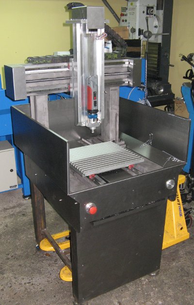

Tak to jest ten zmieniacz , filmów nie mam ale kupione są 2 sztuki przy czym jeden idzie do maszyny o 5 osiach która póki co jest przed malowaniem oto fotka .
Jak tylko uruchomię ją to zapodam filmy z pracy owego zmieniacza.
Ogólnie jest ładnie,starannie wykonany skręca się bez większego problemu a po za podaniu powietrza stożki chwyta i wypluwa .

Jak myślisz można by coś takiego wykonać we własnym zakresie może ze stali? i może by wyszło taniej bo 600 euro to szczenka opada przy cenie kresa powiedzmy 150 euro

pit pisze:Jak myślisz można by coś takiego wykonać we własnym zakresie może ze stali? i może by wyszło taniej bo 600 euro to szczenka opada przy cenie kresa powiedzmy 150 euro
Taki zmieniacz mamy już rozrysowany ale problem jest aby ktoś podjął się wytoczenia paru małych elementów do tego zmieniacza na cnc dlatego zakupiłem w w/w sklepie.

gmaro pisze: Taki zmieniacz mamy już rozrysowany ale problem jest aby ktoś podjął się wytoczenia paru małych elementów do tego zmieniacza na cnc dlatego zakupiłem w w/w sklepie.
A da się go powiększyć powiększyć powiedzmy na iso40 ?
Jeżeli tak, to podeślij rysunki - zrobie jeden dla Ciebie i jeden dla mnie :)

kamar pisze:A da się go powiększyć powiększyć powiedzmy na iso40 ?
Przy czym iso 40 nie jest kłopotliwe do zrobienia ale tutaj jest stożek wielkości kciuka zrobię fotkę jak wygląda iso 40 a ten do kressa dla porównania :razz:

Jak to z alu będzie to nie przekroczy pewnie ze 100kg. Bardzo mnie interesuje ten ploter na 5osi. To będą 2obracane osie mocowane do stołu, jak mniemam?

syntetyczny pisze:Bardzo mnie interesuje ten ploter na 5osi. To będą 2obracane osie mocowane do stołu, jak mniemam?
..tak dobrze domniemywasz :wink:
Aby lepiej zobrazować skalę porównania iso40 a SK15
Posty: 17227
#18
Post napisał: kamar » 20 lut 2011, 12:22
Uuu, maleństwo.
Rezygnuje ,nie moja liga :)
