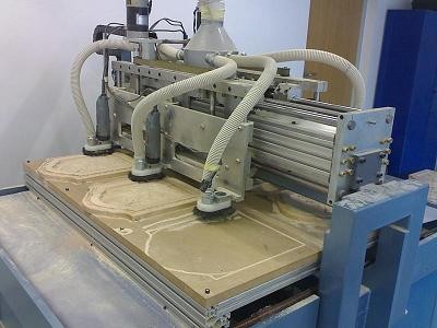

Post napisał: tanifon » 29 paź 2009, 20:56
Chciałbym zrobić taką na 4 - 8 wrzecion..
Zastanawiałem się czy to ekonomicznie uzasadnione ?
Zrobić samemu czy kupić używaną?
KONSTRUKCJA WYDAJE SIE PROSTA.. ALE TE PROWADNICE... UH

#29
Post napisał: pltmaxnc » 30 paź 2009, 09:34
Znalazlem kiedyś gdzieś taką konstrukcję.
tanifon
Posty: 641
Lokalizacja: 3miasto
#30
Post napisał: tanifon » 02 lis 2009, 19:10
Przedstawiona maszynka umie chyba sama powtarzać "nagrane" ruchy operatora - to taki pół automat...
