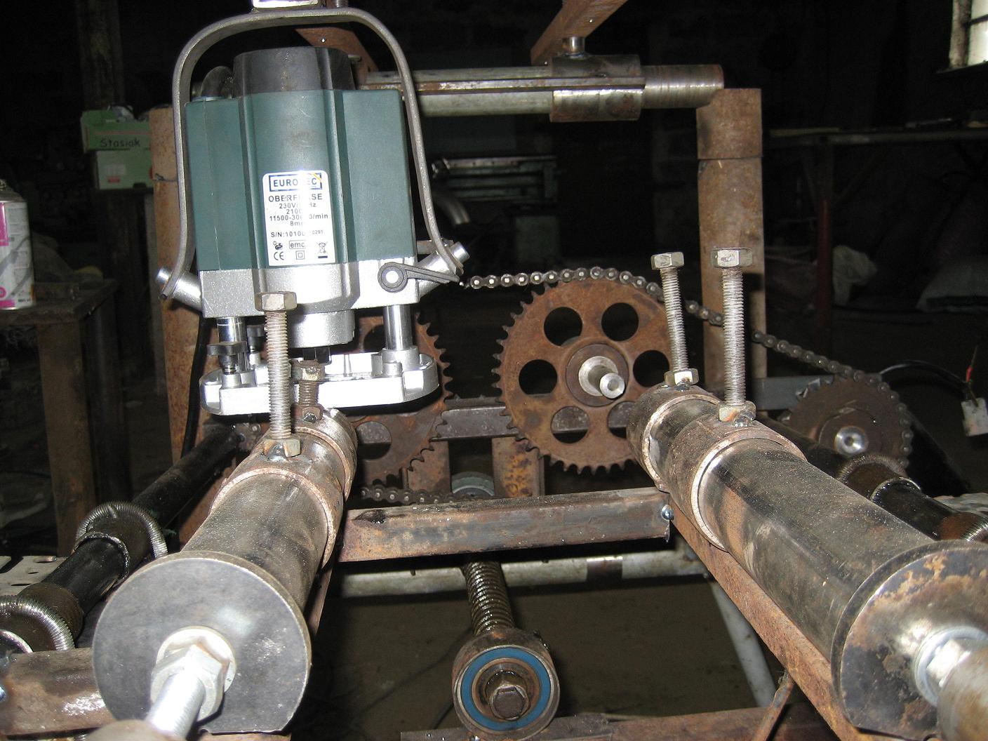

Tak naprawdę nie jestem do końca przekonany o słuszności użycia silnika do napędu tych osi. Widziałem rozwiązania kopiarek w których tę czynność wykonywał operator kręcąc ręcznie korbą. Dzięki temu zależnie od kształtu wyrobu sam wybierał w którym kierunku frez ma zbierać materiał. Ramię z frezarką i czujnikiem opartym na wzorcu też opuszczał i podnosił ręczną dźwignią przez co miał pełną kontrolę nad grubością zbieranej warstwy czy bardziej szczegółowym opracowaniu niektórych powierzchni. Też działało, z tym że tamta kopiarka służyla do powielania kolb do broni typu wiatrówka z drewna.

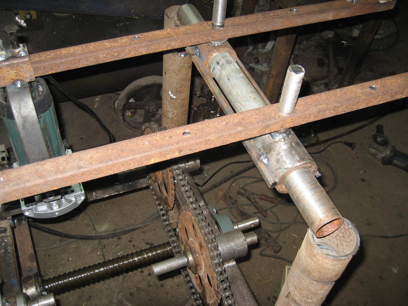

chciałbym aby tu miało miejsce ciągu jak w tokarce, a mianowicie toczenie bez śruby pociągowej działa jak by gryzł jak bóbr raz lepiej raz gorze,j a tu będzie jednakowo . tak popieram bolec wiodący będę trzymać w reku ale on będzie się poruszać góra dol nic więcej chodzi o to ze poliamid jest twardy i wtedy by mi wyrywało na boki wiec odpada. ale jest rozwiązanie które ma zastosowane 2 wrzeciona tnące poruszające się w przeciwnych kierunkach, tak ze frezy zabierają sobie na wzajem mięso(material) ale nie tobie .bo działają przeciwstawnie i wtedy można ruszać na boki z łatwością itd sporo nad tym myślałem
jak nie wypali z jednym wrzecionem dołożę trzecie imadło i frezarce zamienię kondensator w druga stronę jak się da i powinno kopiować jak głupie

Pożyjemy, zobaczymy jak to będzie działać i czy cała konstrukcja będzie wystarczająco sztywna do obróbki poliamidu. A w chwilach wolnych studiuj forum od deski do deski żeby po pewnym czasie zadzialać ambitniej i zbudować sobie coś w tym stylu
Jeżeli chodzi o ten odwrotny kierunek obracania się frezarki to nie zapomnij że większość frezów jest przystosowana do jednego kierunku obrotów wrzeciona. Chyba że sam je sobie będziesz robił a to już wymaga większej precyzji i dodatkowego sprzętu

no tak. ten tego masz racje ten silnik tam nie ma prawa bytu..muszę pomyśleć nad innym rozwiązaniem o coś czuje ze nie zadziała poprawnie .
[ Dodano: 2010-08-06, 14:46 ]
przymiarka czy i jak ma by zamontowany frez kat itd to raczej badzie metoda prób i błędów.frezarka ma 2.1kw i plynna regulacje wiec powinno by dobrze.
[ Dodano: 2010-08-06, 14:49 ]
[ Dodano: 2010-08-09, 20:18 ]
a wiec po całym dniu testów okazało się iż poliamid jest bardzo oporny na kopiowanie mam cały tydzień na naukę na tej maszynce ustawienia kalibracji itd.
frez palcowy nie nadaje się do poliuretanu .musiałem zastosować frez kulisty.w późniejszym czasie zaprezentuje efekty pracy jak jakieś będą
