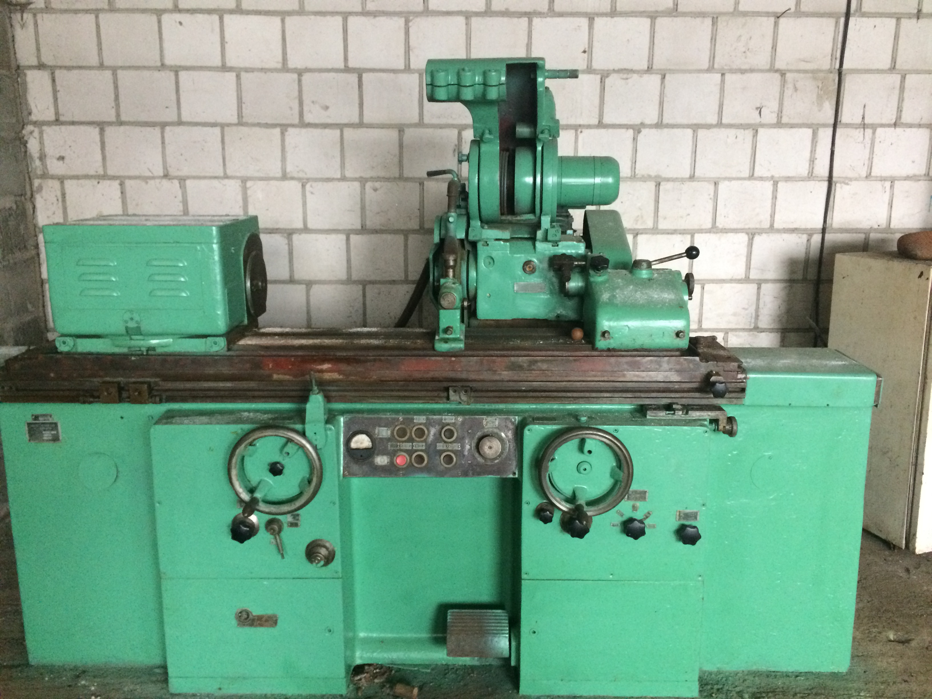

kamar pisze:Obrazek
Jakaś nowa baza do przeróbki? :)
Posty w temacie: 10
Posty: 17208
Re: Frezarka - zagadka
#24
Post napisał: kamar » 04 paź 2018, 09:18
Kolega miał na zbyciu i zdjęcie się poniewierało w telefonie :)
