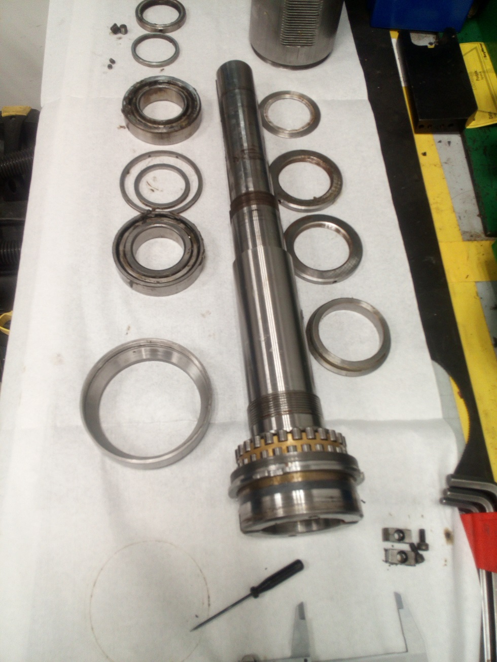

Cóż, ameryki nie odkrywam. Na forum jest wiele podobnych relacji z odbudowy starych sprzętów bez przerabiania ich na CNC. I nie sądzę, żeby ktokolwiek kto podjął się tego i udało mu się doprowadzić maszynę do stanu powiedzmy fabrycznego powiedział potem że to bez sensu.
Wracając do tematu tego wątku zabrałem się dziś za rozbiórkę wrzeciona. Czy ktoś może mi powiedzieć co to za stożek siedzi we wrzecionie i jakie oprawki mogą do niego pasować? Sam stożek wygląda na 7:24, ale kostki i kołnierz nie pasują do standardowych oprawek na stożek "40". Rysunek tego stożka razem z kilkoma wymiarami poniżej:
Jak na złość wrzucanie obrazków przestało działać, wrzucam więc na zewnętrzny. Jak się wrzucanie naprawi to poprawię link.
https://zapodaj.net/09054527277d8.jpg.html
Czy można kupić gdzieś oprawki do takiego wrzeciona czy może od razu roztoczyć kołnierz fi 60 na fi 64 i dorobić szersze kostki do narzędzia? Co myślicie?
Pozdrawiam.

Post napisał: rc36 » 03 paź 2018, 12:02
Widać celowo zrobiono tak żeby standardowe trzpienie iso 40 nie pasowały do tego wrzeciona i trzeba było kupować dedykowane trzpienie do tej maszyny. Ja bym to przerobił na zwykłe trzpienie iso 40 i po sprawie.

Post napisał: Robert_K » 03 paź 2018, 23:52
rc36 pisze: Ja bym to przerobił na zwykłe trzpienie iso 40 i po sprawie.
Tak też chyba zrobię, zastanawiam się tylko czy powierzchnię tego gniazda wystarczy przetoczyć czy lepiej będzie dać to do szlifowania na wymiar? Jak to jest w tego typu oprawkach - obciążenie przenosi stożek i kostki (kamienie) czy to gniazdo we wrzecionie na kołnierz oprawki też służy do przenoszenia obciążeń i musi być pasowane? Wydaje mi się że nie, bo wtedy byłby problem z wymianą narzędzia, ale lepiej zapytać.
Wrzeciennik rozebrałem, jak już pisałem jak naprawi się dodawanie zdjęć to pokażę co i jak:
Wewnątrz było jeszcze torchę smaru sprzed kilkudziesięciu lat, ale był od tak zestalony, że schodził jak tasiemka. Po przerobieniu gniazda wrzeciono dostanie nowy smar.
