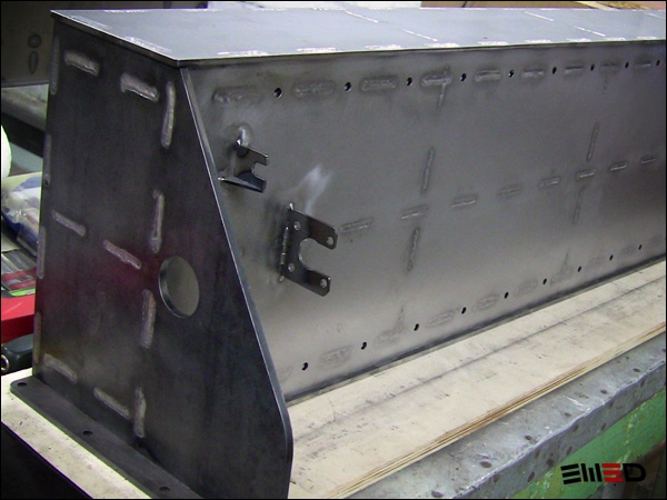

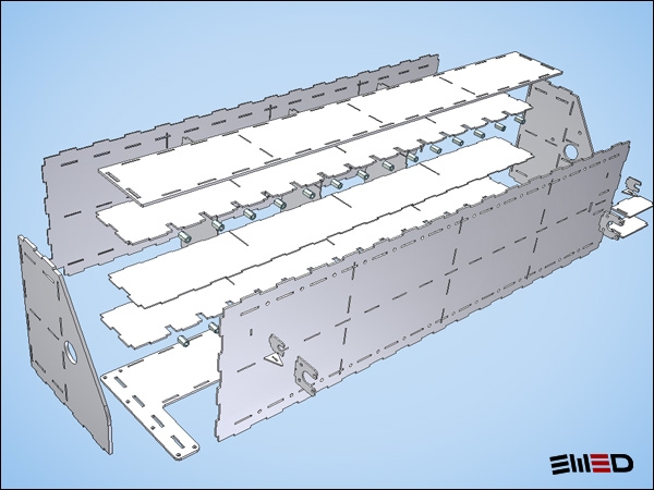

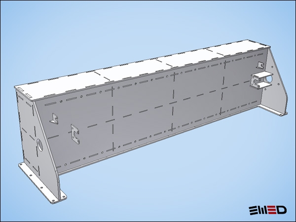

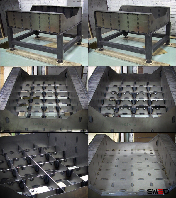

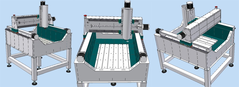

Zbych07
Posty: 1474
Lokalizacja: Pruszków
#28
Post napisał: Zbych07 » 31 gru 2013, 01:37
Skoro "serce" maszynki ma być stalowe możne warto zerknąć na ciekawy pomysł z za wschodniej granicy :grin:
Obrazek Obrazek
Co prawda pojawiły się problemy ale pomysł wygląda ciekawie.
----> Link

Ja widzę, że niektórzy idą chyba z złym kierunku" po co beton skoro i tak jest stal".
Otóż zrobienie takiej jak trzeba konstrukcji ze stali to nie lada wyczyn. Trzeba przemyśleć i opracować odpowiednią konstrukcję, pospawać, odprężyć, obrobić itd. A w tym wykonaniu stal jest jako elementy bazowe pod prowadnice na przykład (takie inserty), bez żadnego spawania które pościąga. Chodzi tylko o to, żeby te elementy ustalić tymczasowo, żeby tylko zalewanie betonem wytrzymały i się nie przesunęły. Później to beton jest całą konstrukcją nośną, nie stal.
A porównywanie sztywności kilku ceowników skręconych śrubkami do dwutonowego kloca z betonu jest co najmniej niepoważne.
