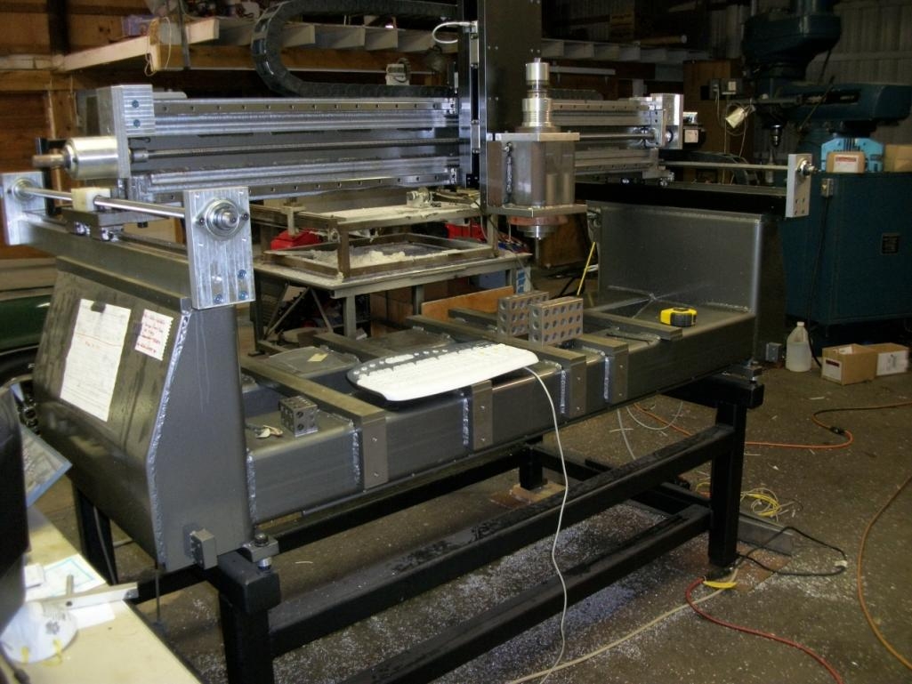

A mi :grin: nie chodziło o to żeby to ruskie rozwiązanie potraktować jako zamiennik tego co planuje Autor wątku.
Autor wątku planuje stalowy szkielet (zbrojenie ) zalane betonem.
Ten ruski pomysł potraktował bym raczej jako alternatywny sposób wykonania takiego szkieletu potrzebnego do osadzenia dobrze wypozycjonowanych insertów.
Oczywiście taki szkielet powinien być bardziej ażurowy żeby nie było problemów z zalaniem betonem.
Ponadto żeby uniknąć naprężeń taki szkielet można zrobić w wersji skręcanej.

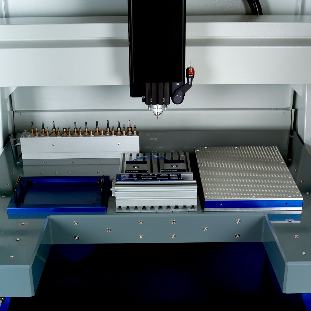

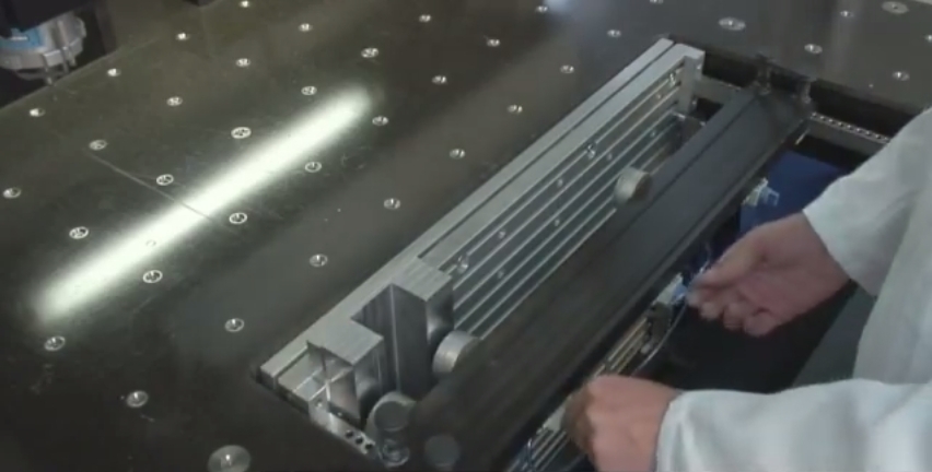

DOHC pisze:Niestety jak się wrzuci na stół ten cały majdan to robi się dość ciasno. Okazuje się że przydało by się zrezygnować z tego wcięcia.
Jeśli jedynym celem tego wycięcia jest uzyskanie możliwości mocowania detali tak jak w tej maszynce:
Obrazek Obrazek
to bym sobie to odpuścił, szkoda pomniejszać pole pracy.
Wystarczy dać doszlifowane bazy z otworami umożliwiajace mocowanie detali od frontu maszynki tak jak tu:
Plus ewentualnie dodatkowo przewidzieć jak zapewnić wyjazd wrzeciona poza zarys korpusu maszynki wtedy gdy będzie taka potrzeba.
