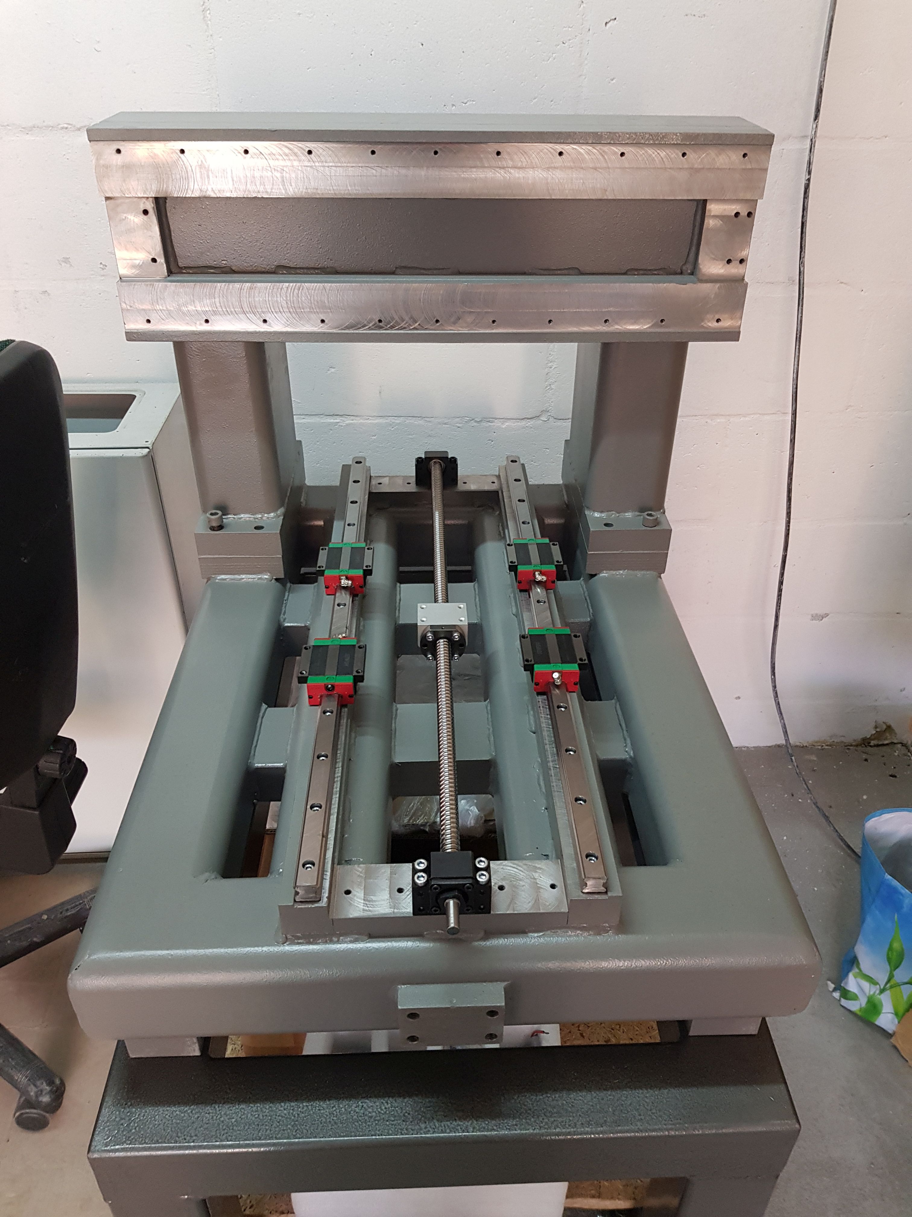

Witam po krótkiej przerwie,
póki co udało mi się skompletować prowadnice na wszystkie osie z HIWIN'a od firmy brammer. I tutaj wszystko poszło gładko. Niestety na chińskiej loterii śrub kulowych poszło trochę gorzej. Śruby niestety nie są proste.
Oś Y (1605 - 750mm):
Oś X (1605 - 650mm):
Nie wiem czy widać to dokładnie na zdjęciach, jutro w pracy sprawdzę dokładniej ile wynosi odchyłka. Wiadomo że za ceną idzie jakość więc pytanie do was drodzy forumowicze: odsyłać i grać jeszcze raz na wielkiej loterii, prostować na tokarce czy odesłać, dołożyć $ i kupić np. HIWIN'a z bramerra??
Z góry dzięki

Albo Twój przymiar nie jest prosty, kątownik traserski taka 500 ka albo linial jakis traserski, albo suwmiarka 1000 ka do porównania, a nie kawałek blachy.

Zgoda że pomiar przeprowadzony na szybko w domu ale czy nie chodzi tylko o punkt styku? Gdyby była prosta, po zrobieniu obrotu w teorii nie powinna odchodzić (czy tam powinna w jakiejś tolerancji)

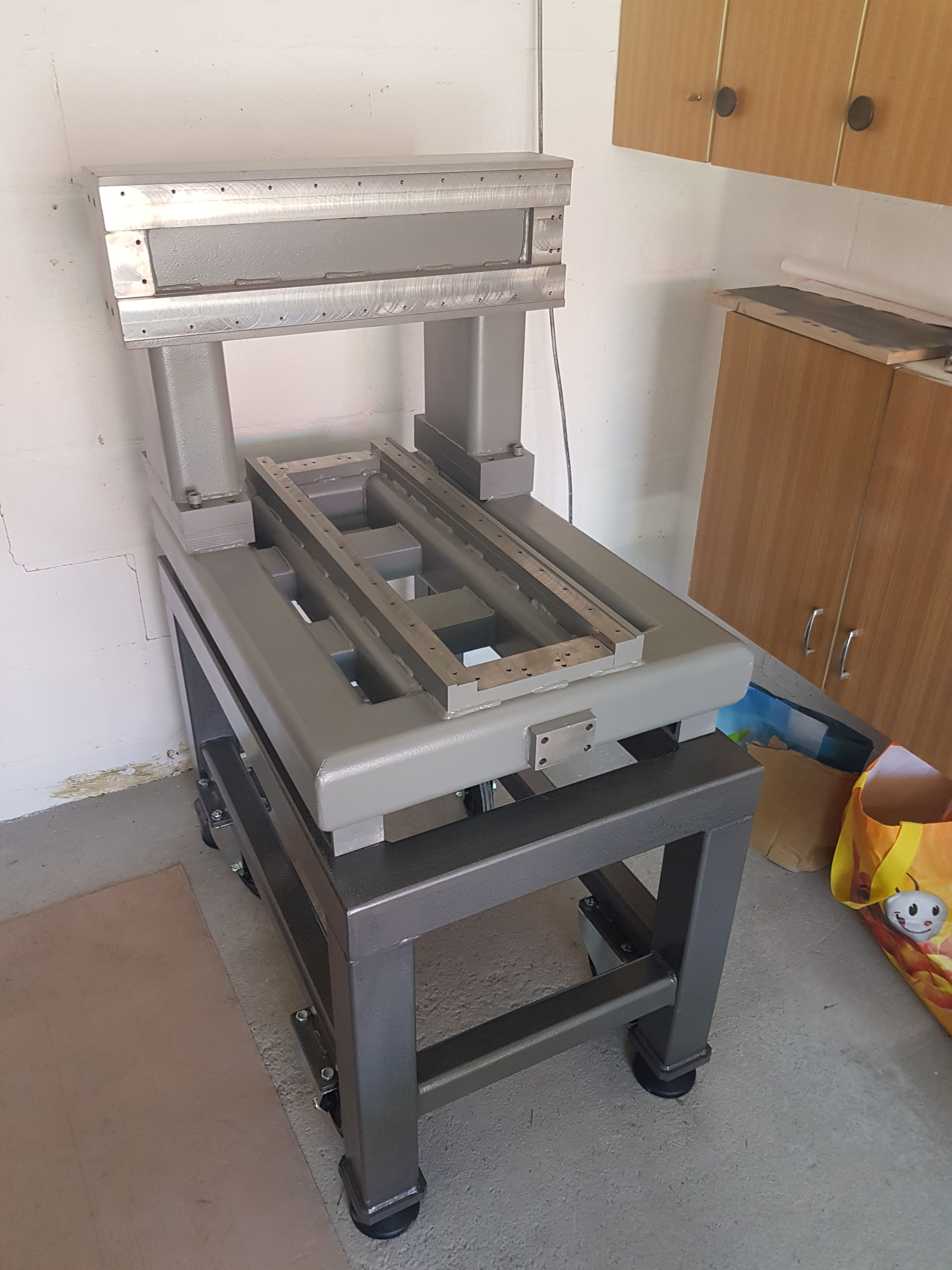

Na szybko postępy z prac:

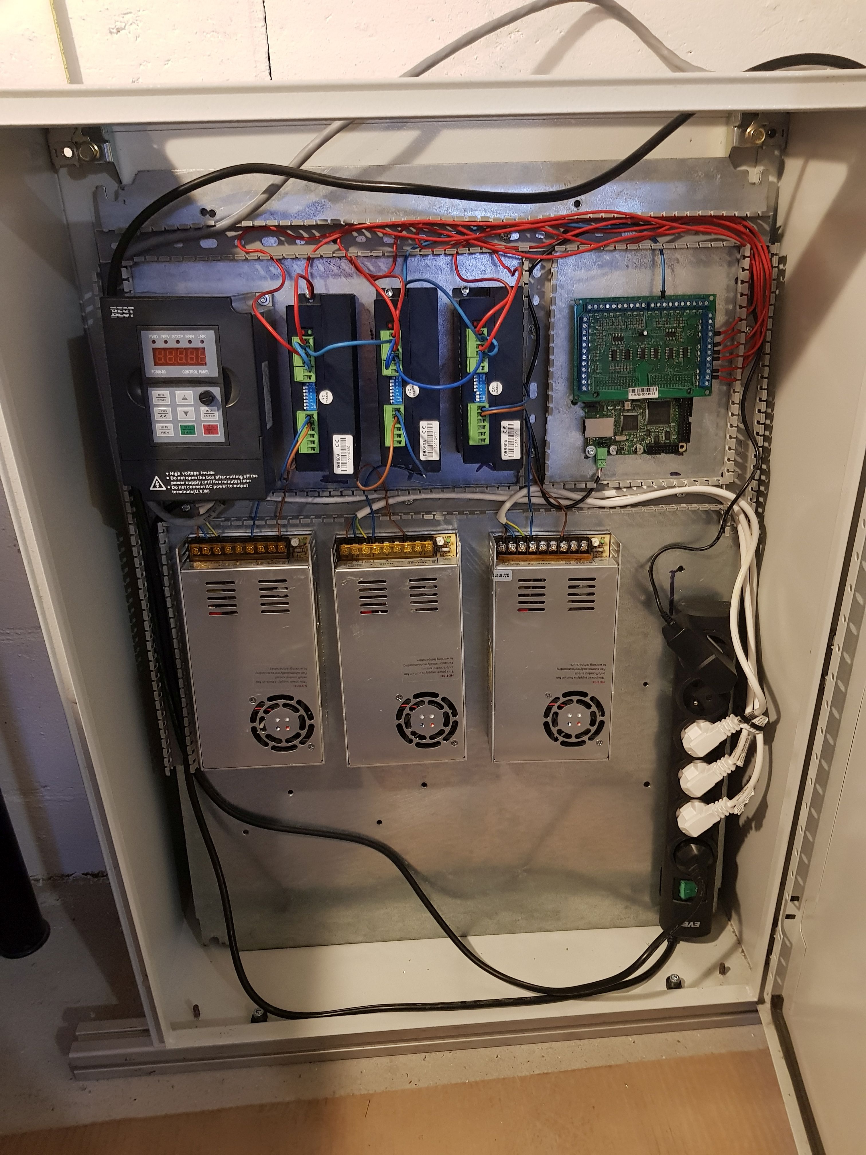

I trochę sterowania:

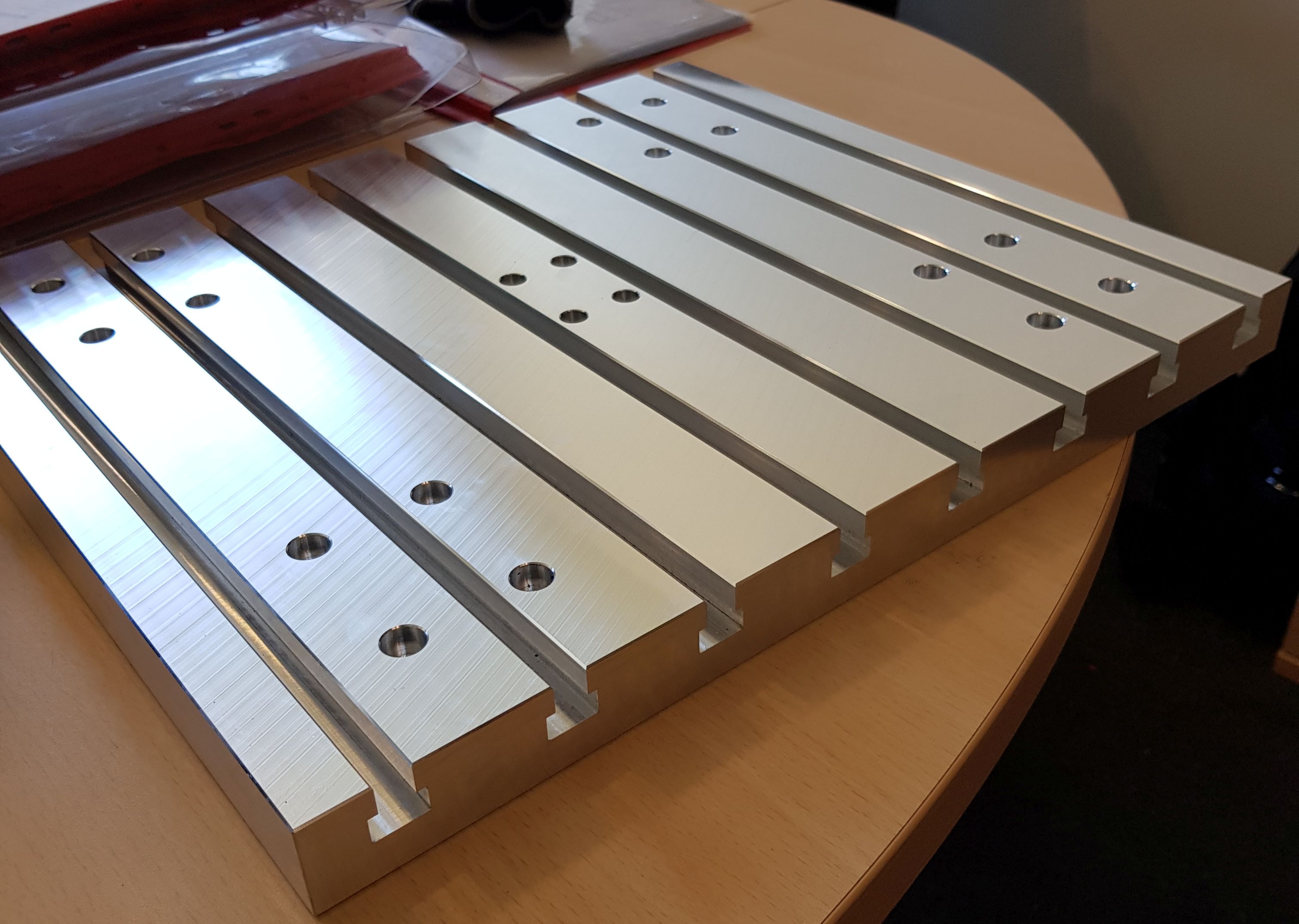

Przy okazji doszedł stół, piękna rzecz :)

No w tym stole to można się zakochać :-) jakie ma dokładne wymiary. No i czy możesz podać cenę?
