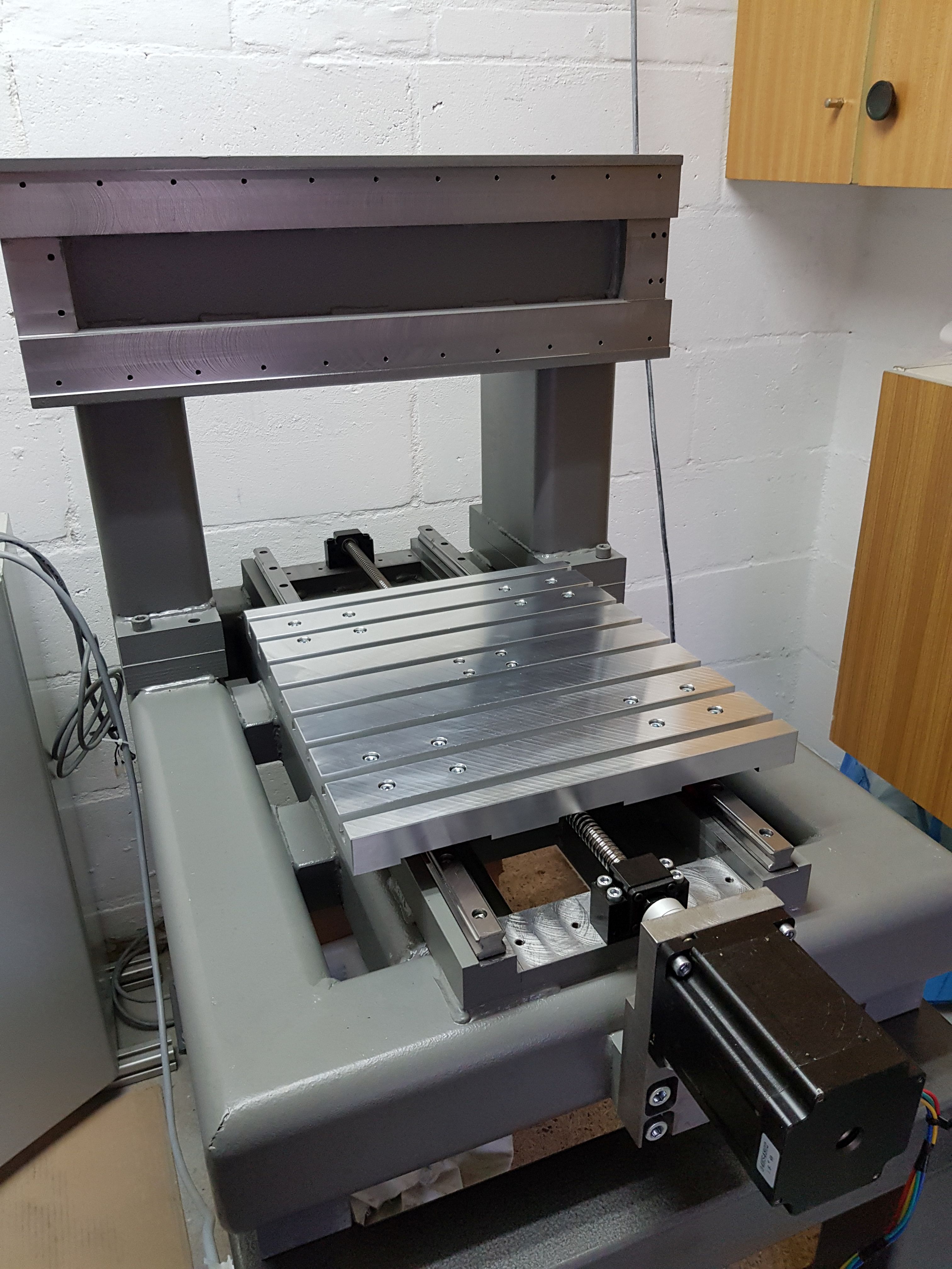

Stół ma 400x350x30 mm. Jeżeli chodzi o cenę to wolałbym tutaj nie podawać ;) Mogę jednak powiedzieć że stół wykonywała firma Xprojekt:
http://xprojekt.eu/
Na stronie w zakładce oferta są ceny podobnych gabarytowo stołów więc można oszacować ;).
Jeżeli chodzi o śrubę: fakt że w pierwszym podejściu było mało miejsca. Sprzęgło nie było jednak ściśnięte na max. Przy poruszaniu odkręconym mocowaniem silnika widać było jak wkładka sprzęgła pracuje. Jednak jak sobie o tym myślę teraz to może faktycznie ten luz był za mały....nieistotne. Teraz chodzi jak powinno, ale dzięki wielkie za sugestię!

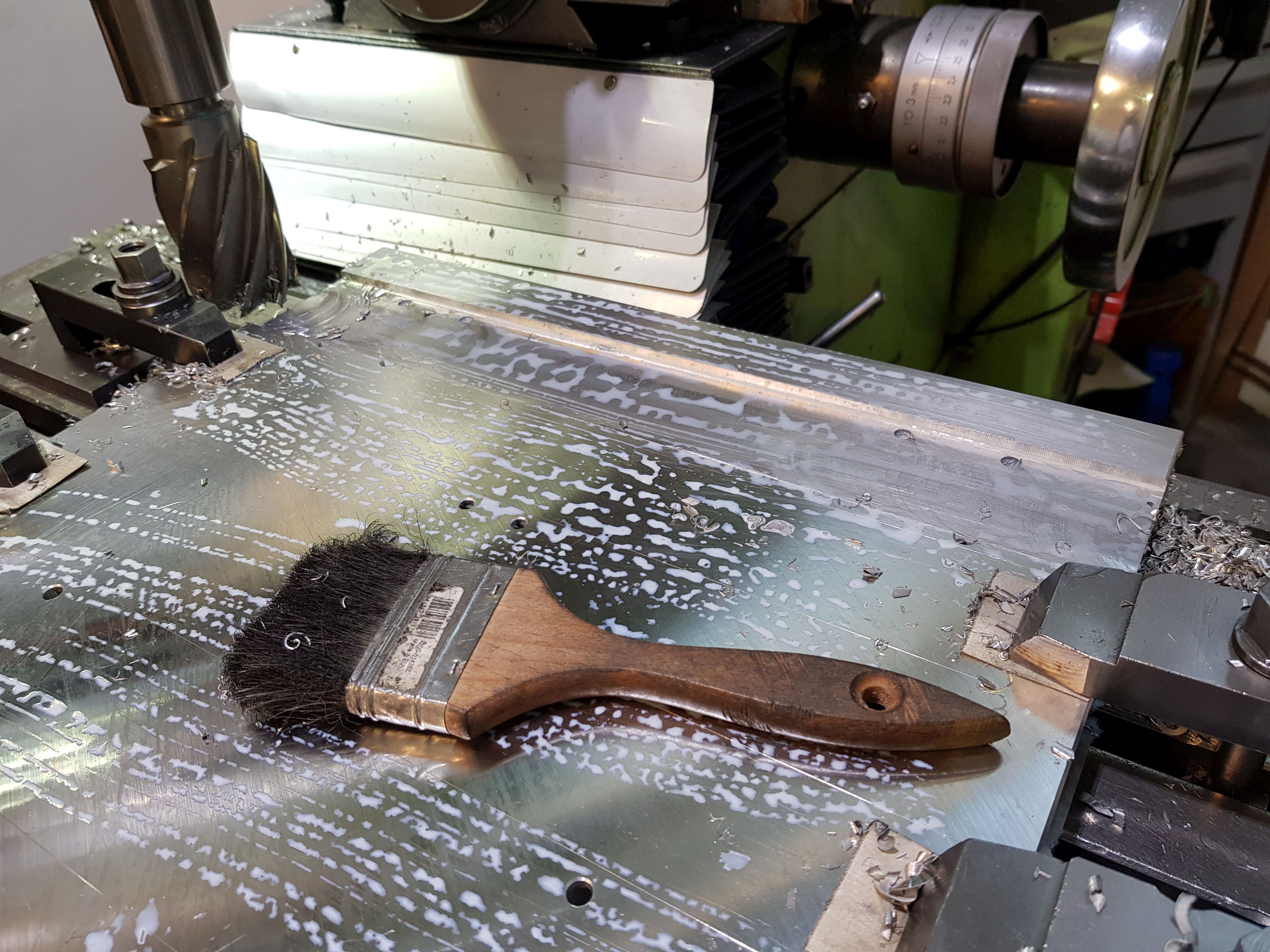

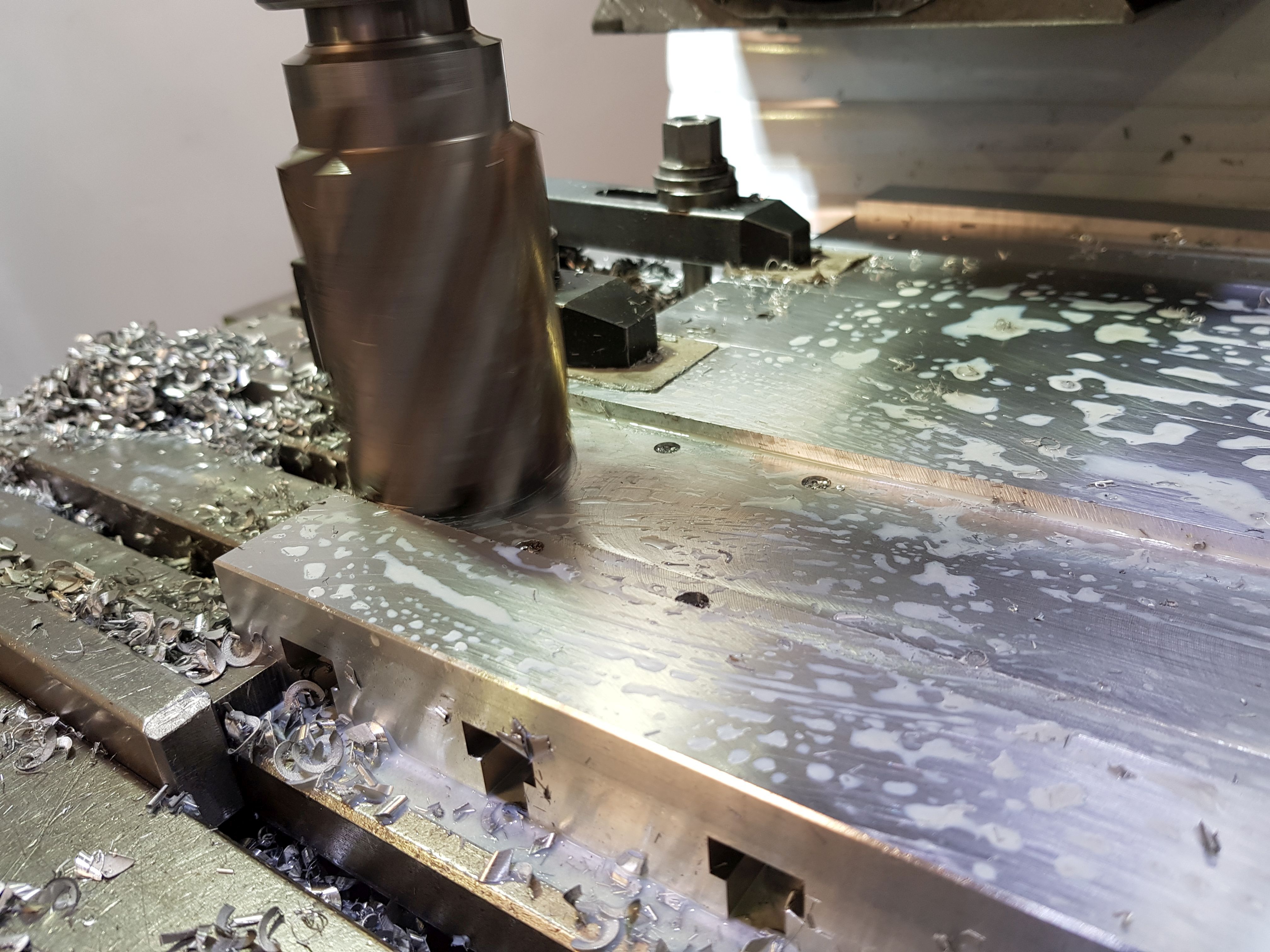

Post napisał: MarLip » 24 lip 2018, 22:18
I trochę zdjęć z dzisiejszych prac :wink:

bartuss1
Posty: 8323
Re: Frezarka stalowa 400x350x150 - ocena i pomoc w projekcie
#27
Post napisał: bartuss1 » 25 lip 2018, 23:52
no fajna fajna, ale ja bym ten napęd osi dał z tyłu, zeby se jajek nie rzobić, jakby to mialo w pozniejszym terminie na jakiejs podbudowie stać czy coś. Silniczek widze pi razy oko 12 Nm 7,8A.
A ta zabawka z tym frezem fi 40 walcowo czołowym to co za jedno?

Post napisał: MarLip » 26 lip 2018, 09:08
Napęd jest z przodu z powodu tego że frezarka jest dosunięta max. pod ścianę w garażu ( ograniczone miejsce :( ) Z tymi silnikami to dziwna sprawa bo oznaczenie ma naklejone 34 HS4802 i z noty katalogowej wychodzi prąd na cewkę 5A. Jednak na tej samej naklejce na silniku widnieje równocześnie napis 4A i tutaj mam kłopot bo boje się, że dając mu więcej mogę go usmażyć.

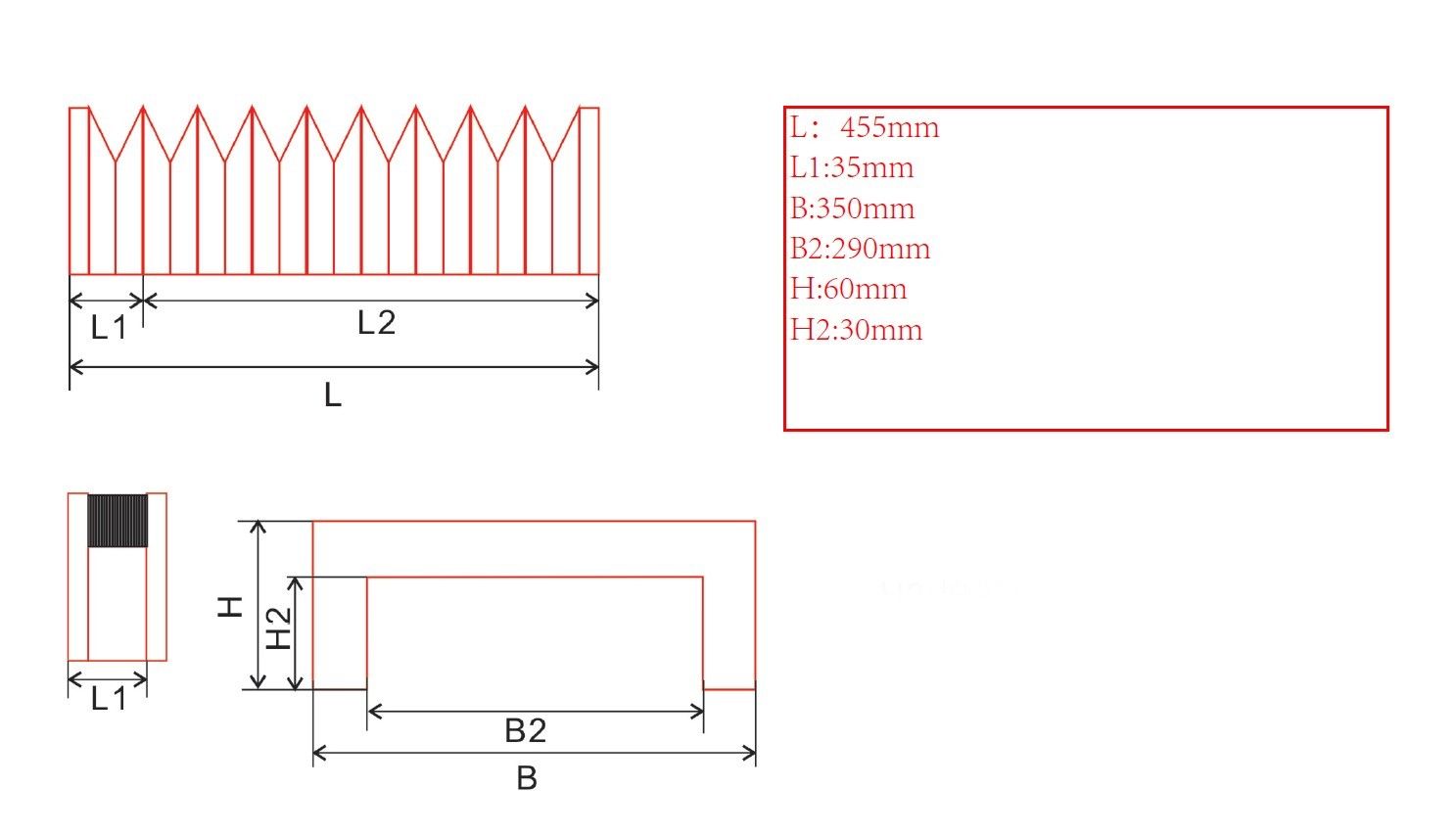

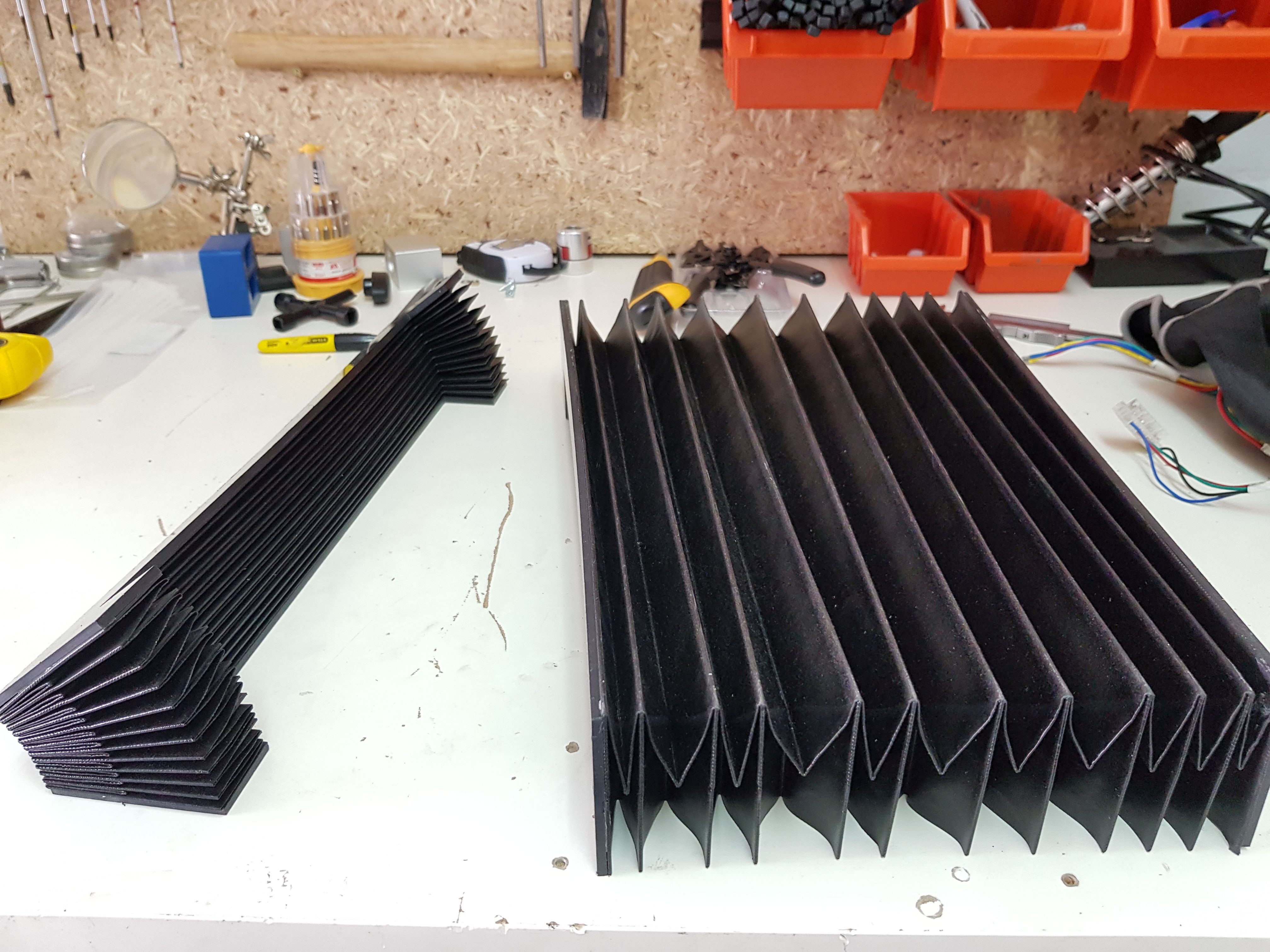

Niestety koniec prac mocno się przesunie ze względu na opóźnienia od dostawców części. Na szczęście Chińczycy nie zawiedli i dzisiaj odebrałem osłony prowadnic:
Za całość (razem z przesyłką) zapłaciłem 65$ czyli około 240zł. Od polskich producentów otrzymałem oferty od 460 zł w górę. Ciężko konkurować w detalu :(
Wymiary osłon:
