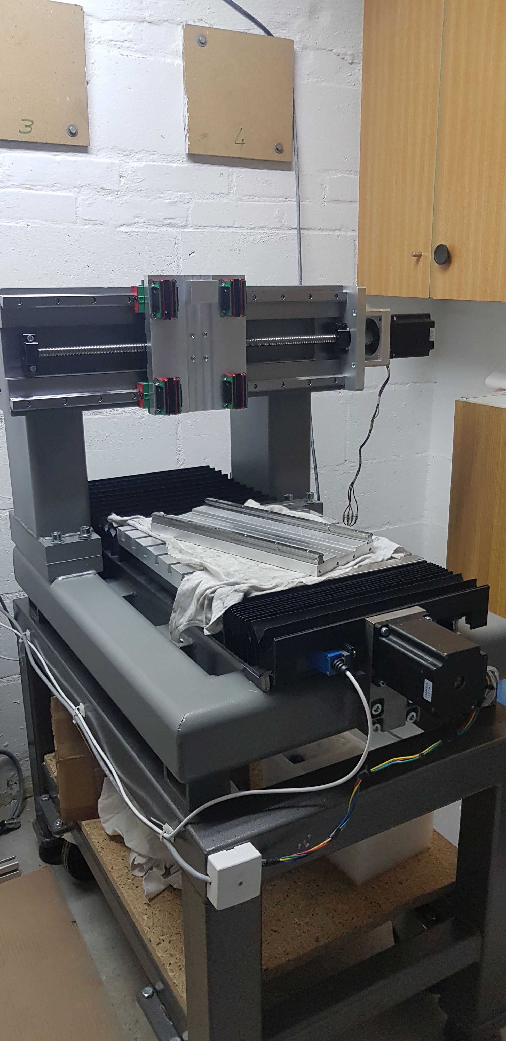

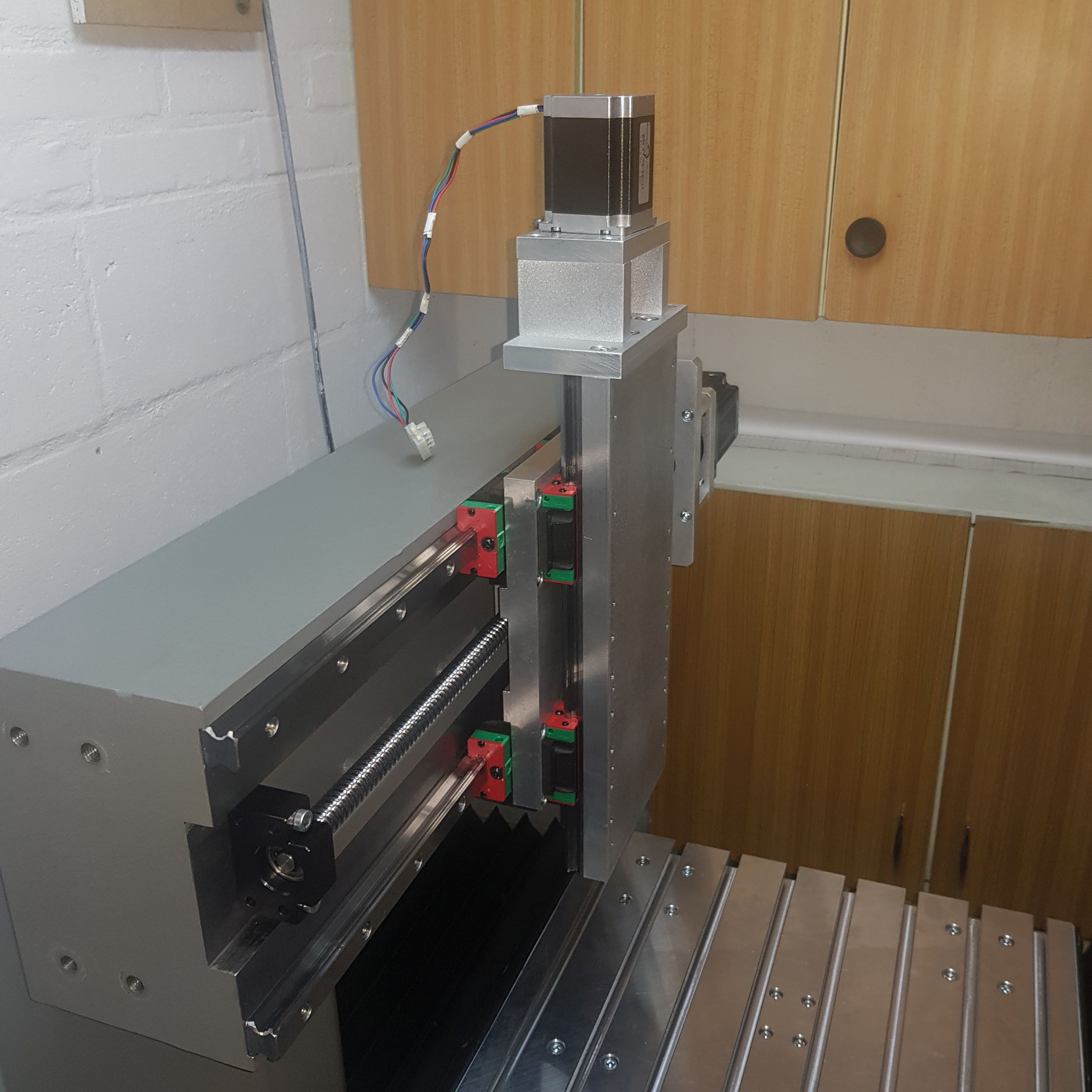

Witam po przerwie. Prace potrzebne do uruchomienia już na wykończeniu:
W tym poście chciałbym jednak podzielić się opinią o osłonach prowadnic. Niestety nie do końca spełniają swoją rolę tak jak sobie to wyobrażałem. Rzecz w tym że prowadnice są dosyć ciężkie i pod swoim ciężarem opadają na szyny oraz śrubę. W skrajnym przypadku powoduje to jakby "zapadnięcie" się osłony do środka i blokadę osi. Oczywiście nie jest to wina osłon a moja, bo powinienem przewidzieć jakieś prowadzenie. Pod prowadnicami wstawiłem płaskowniki dzięki czemu osłony nie ślizgają się już po szynach, ale przy ściskaniu zdarza się że osłona się zapada. Tutaj wychodzi druga rzecz czyli nie najlepsze mocowanie osłon. O ile nie ma problemu z ich max. wysięgiem, tak przy dojazdach do krańcówek widać że jest bardzo ciasno. No cóż, pierwsza na tyle "poważna maszyna", coś musiało pójść trochę gorzej
Przy odrobinie czasu spróbuje pokombinować jakieś mocowanie, które odsunie nieco osłony do tyłu. To tyle. Pozdrawiam!

Ja to jak myślałem o osłonach prowadnic to chodziło mi po głowie zrobienie jakiegoś drutowego prowadzenie na rogach prowadnic. tak żeby przez każdą część harmonijki przechodziła prowadnica z drutu/struny, to powinno zlikwidować podatność do zniekształcania się prowadnicy podczas zsuwania i rozsuwania. Jednak jeszcze nie wcieliłem tego patentu w życie więc nie wiem jak teoria wyjdzie w praktyce

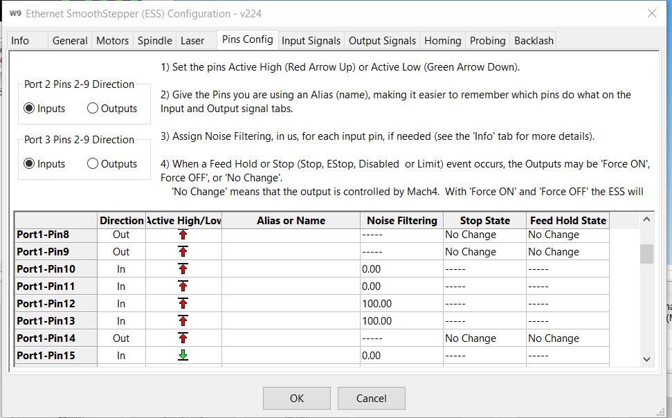

Witam ponownie,
przy piąteczku udało się coś poskładać:
Zostało jeszcze parę pierdół do pierwszego frezowania (niedługo rocznica projektu
) ale dzisiaj trafiłem na problem, z którym mogą się spotkać osoby korzystające z Macha4 i ESS (Ethernet Smoothstepper). Po podłączeniu wszystkich silników, pracując w trybie JOG dostawałem komunikat:
ESS: A spurious limit_hit_latch event occurred due to a transient on a limit switch.
Z komunikatu rozumiem tylko że sterownik dostał sygnał z krańcówki, chociaż maszyna na nią nie najechała. Na zagranicznych forach ludzie piszą że to wina prądu indukowanego od silników/wrzeciona w przewodach krańcówek. Najszybciej można to rozwiązać ustawiając parametr "noise filtering" w zakładce konfiguracyjnej ESS:
U mnie póki co, pomogło. Piszę o tym, bo nie znalazłem podobnego wątku na forum, może komuś kto omija angielskie fora się przyda.

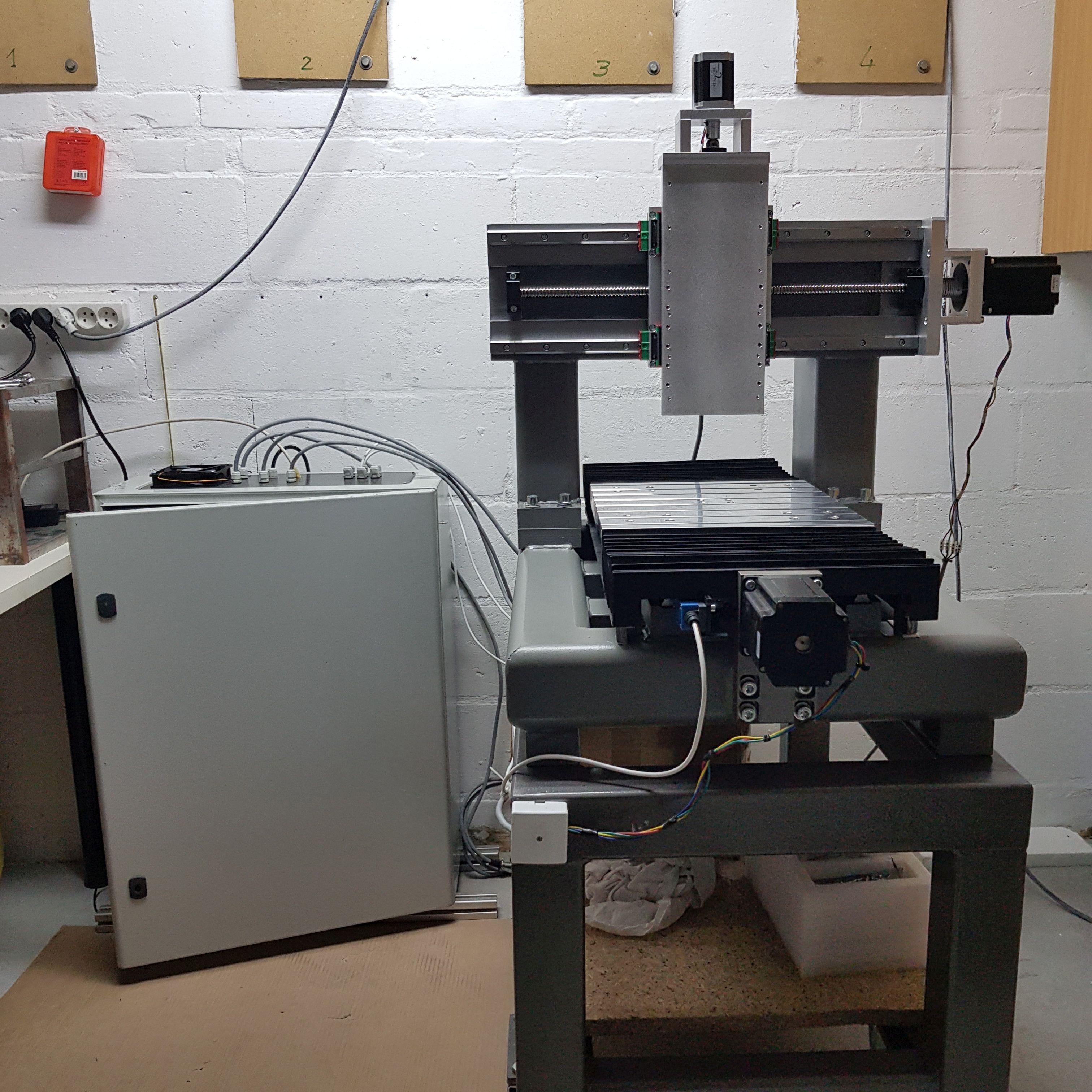

Pierwszą rzeczą jaką warto wyfrezować na tej maszynce to nowe sprzęgło do Xa. Jak w innych osiach masz te tandetne sprężynki to też. Trzeba było też w tej bocznej płycie od xa zrobić mocowanie na silnik a samo łożysko jeśli się mieści pod krzyżak odsunąć kapke dalej. Warto silnikom robić porządne mocowanie i sprzęgła bo ma to spory wpływ na dokładność maszyny. Mówie tu o wartościach kilku setek ale moim zdaniem warto walczyć

Ok, to już druga osoba o tych sprzęgłach. Czy ich wady wyjdą w czasie obróbki? Nie wiem czy kolega blady przeglądał cały temat ale powtórzę. Zdaje się na drugiej stronie jest pokazane na filmach jaka jest różnica (w tym konkretnym przypadku oczywiście) między sprzęgłem kłowym które miałem na początku, a mieszkowym, które mam teraz. Kłowe miało straszne bicie samo z siebie (dwie osobne części, nie da się zrobić tego osiowo) a dodając jeszcze błędy ustawienia (które tutaj występują, tak wiem) dało kiepski efekt. Mieszkowe w moim odczuciu ma tą zaletę że jest robione jako monolit (czyli z jednego zamocowania gdzie można uzyskać jakieś dokładności i osiowości otworów). Ponadto, wkładka sprzęgła jest na tyle sztywna że zamiast kompensować błędy przenosi je dalej. Takie jest moje zdanie, może się mylę. Może ktoś podpowie, gdzie kupić dobre sprzęgło kłowe? Ja kupowałem na allegro i jakoś mnie nie przekonało.

Sprzęgła sobie sam wyfrezujesz. Ale zobaczysz że jak zaczbiesz "orać" to czasami zje ci albo za dużo albo za mało albo będzie drgało. A to dlatego że to sprzęgło jest jak sprężyna i nawet jak silnik trzyma moment to siły które będą przy skrawaniu popchną całą zetkę na osi x a to dlatego że to sprzęgło się skręca. Śruba kulowa nie jest samohamowna i na pewno da rade przepchnąć te parę setek twoją zetkę na osi x. Ręką tego nie zrobisz ale frezowanie to co innego. Także nie musisz od razu kupować lepszych gratow bo ta maszyna Ci je zeobi. Ale jak ulepszysz to to przy tej ramie bedziesz mógł żwawo i dokładnie frezować. No może zetka mogła by być solidniejsza

Ok teraz rozumiem
nie pomyślałem w ten sposób, dzięki za merytoryczną odpowiedź. Zobaczę jak to wyjdzie w praniu i wtedy zdecyduję co dalej
Dzisiaj na 100% wiem że wyrzucam osłony prowadnic. Zacina się diabelstwo a siedzenie nad tym i pilnowanie żeby się nie zablokowało to absurd. Także, jeżeli ktoś ma jakieś fajne sposoby na osłonięcie szyn i śruby proszę o rady. Póki co na szybko to mi się widzi jakaś cięta/gięta blacha pod kątem np. 45 stopni, jednak muszę sprawdzić czy się zmieści

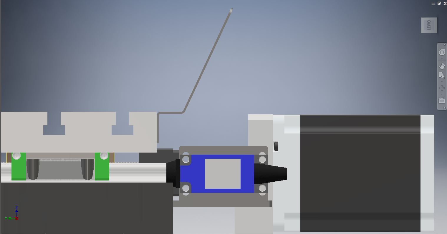

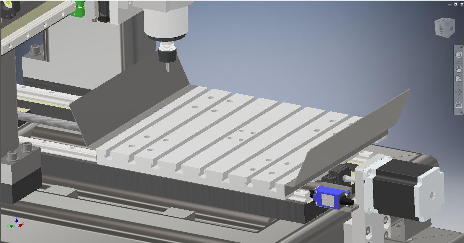

na szybko wczoraj narysowałem coś takiego:
Zastanawiam się tylko nad pochyleniem i długością półki bo z jednej strony nie chciałbym przeginać z wymiarami, z drugiej jednak nie wiem jak wysoko będzie obrabiane (na stole, w imadle etc.) i nie chciałbym żeby okazało się że wiór jednak przeleci nad osłoną. Z trzeciej zaś strony może przesadzam z tym osłanianiem.....? Planowałem giąć to z #1.5 DC01.
