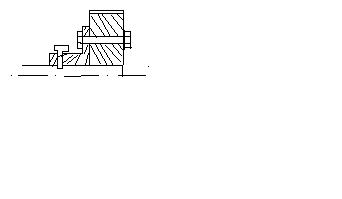

hehe, ja dokładnie tak zrobiłem tyle ze loctite 660

Post napisał: gmaro » 11 sie 2006, 13:54
Jedno jest pewne, że to połączenie musi być naprawde dobre i sztywne i nie wiem po co kombinujecie jak Loctite załatwi calą sprawe .. stosuje je wiele ludzi i do wielu rzeczy:D

Post napisał: małysz » 11 sie 2006, 13:56
Coś takiego. Sory ale rysowałem w paincie . Mam Loctite ale niewiem dlaczego nielubie klejów , no i to ewentualne rozkrecenie. Jakie koła chcesz zastosować i jaki szeroki pasek . Gdzie je kupujesz bo niemoge nic taniego zdobyć.

Post napisał: gmaro » 11 sie 2006, 13:58
...takie połaczenie bedzie wymagało zeszlifowania wałka,a sam docisk śruby nie bedzie dobrym moim zdaniem połączenia jakie tu jest wymagane...

Post napisał: bartuss1 » 11 sie 2006, 13:58
eee, a po co te kombinacje z kołnierzem ? jesli coś policzysz i zrobisz to dobrze to nie ma co kombinować, czasem mozna na chłopski rozum po prostu oszacować czy wytrzyma czy nie :P

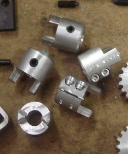

gmaro
Posty w temacie: 19
Posty: 3667
Lokalizacja: zapytaj
#38
Post napisał: gmaro » 11 sie 2006, 14:00
po za tym dochodzi doatkowe połaczenie między kołnierzem a samym kołem zębatym...jak już tak kombinujecie to lepiej zrobić kołnierz który można sciskac na wale silnika tak jak to jest w sprzęgłach oto foto:) nie ingerujemy w wał silnika..:)
bartuss1
Posty w temacie: 11
Posty: 8349
#39
Post napisał: bartuss1 » 11 sie 2006, 14:12
sprzęgło fajna sprawa, ale trzeba jeszcze wziąć pod uwage dlugośc ośki zeby koło zbytnio nie wystawało i nie powodowalo max momentu gnącego, po co kombinować jak kuń pod górke ?
