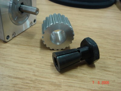

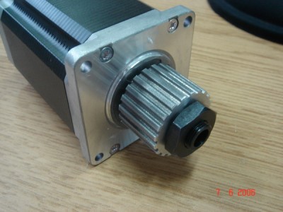

apropos tych kół zębatych Piotrjub pisał o nich kiedyś bardzo fajnie wyglądają i sa uniwersalne a na dodatek łatwy motnaż i demontaz ( fotki poniżej)
i jeszcze jedna rada staraj się tak projektować żeby elementy poszczególne były w miare uniwerslane np: mocowanie silnika ( gdyby ten nie zdał egzaminu to żeby mozna w łatwy sposób zminic na inny a przy tym nie przerabiac pół maszyny)

rozmawiałem już o tym z piotrjubem i będzie je robił dopiero za dwa miesiące :cry: wiec nic z tego
