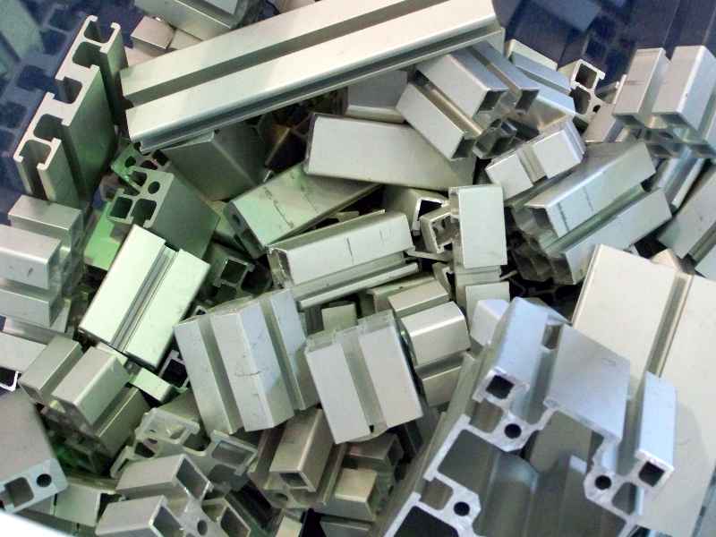

Po kilku godzinach mędrkowania, doszedłem to wniosków następujących. O ile w drewnie, to otwory na przelot są ok, to użycie profila 40x40 mija się z celem, gdyż będzie on trzymał wymiar tylko w jednej osi. Jeżeli takowa konstrukcja miałaby być trzymana przez takie "klocki", to niestety muszą to być otwory, a nie rowki.pitsa pisze:Oczywiście, że kartki i coś do pisania są bardzo dobre do panowania nad własnym i jednoosobowym projektem (np. takim: https://www.cnc.info.pl/to...ama-vt36663.htm ).

Można wiercić otwory w profilu i przy tym oszczędzić na specjalnych nakrętkach wpuszczanych do rowków. Przy wierceniu przez profil wystarczy użyć odpowiednio dużych zwykłych podkładek i nakrętek w układzie jak dla kawałka drewna.
Zwracam jednak uwagę że ścianki profili aluminiowych są nieco wklęsłe aby po dokręceniu uzyskać odpowiednie naprężenie dociskające krawędzie profilu. Szczegóły można zobaczyć w katalogi item po zalogowaniu się: http://media.item24.com/pdf/MB_System_m ... _01_PL.pdf - warto zapoznać się z całym katalogiem (dowiedziałem się na przykład z niego dlaczego aluminium czasem skrzypi)
Dla 40x40 wklęsłość ścianki profilu wynosi 0,15±0,1mm (strona 46 w katalogu)
Tolerancja kąta prostego między ściankami dla szerokości 40mm to ±0,4mm oznacza to, że ścianka wysokości 200mm dokręcona do profilu może być odchylona od pionu o 2mm.
Dopuszczalne obciążenie połączenia dla profilu lekkiego to 2500N, a dla profilu E (ekonomiczny) to 1750N.
Zamiast kostki z drewna czy aluminium może być jeszcze rura kwadratowa ale tam tolerancja kąta między ściankami jest dużo gorsza i ścianki są raczej wypukłe. Można jednak kształt elementu łączącego z rury kwadratowej korygować dokręcaniem śrub czyli znacznym naprężeniem zniekształcającym.
Na tym przykładzie chcę tylko pokazać, że można mieć gotowy element łączący mający określoną jakość wykonania niezależną od sposobu w jaki amator dotnie sobie użyty materiał. Cięcie jest prostopadłe, a do łączenia używa się ścianek w określonej tolerancji. Amator ma tutaj równe szanse z profesjonalistą posiadającym precyzyjne i szybkie piły.

Jako że jestem laikiem, czy koledzy mogą mi wytłumaczyć dlaczego zamontowanie wałków podpartych na polu roboczym jest złym pomysłem?
Przypuszczam że chodzi:
-Zabrudzenie resztkami przy frezowaniu.
-Złym rozłożeniem sił oddziałujących na wałki.
-Gięcie Pola roboczego przy frezowaniu.
Ale przecież można by to rozwiązać poprzez:
-Usztywnienie od spodu profilami (chociażby przykręcić)
- osłonką z pleksi która by odgradzała pole od wałków.
Podsumujmy
Palony stół-podpory do wałków np laserem.
profile stalowe usztywniające stół roboczy (dziury mocujące palone laserem)
osłonki z plexi.
Przy takim rozwiązaniu mamy super Klocki Lego.
Czyli taki zestaw techniks
Wystarczy dobrze zaprojektować usztywnienia z profili.
A co najważniejsze łatwość konstrukcji idzie z niższym kosztem

oprawcafotografii
- Posty w temacie: 31
- Posty: 6365
Ergonomia sie to nazywa chybaKrako pisze:Jako że jestem laikiem, czy koledzy mogą mi wytłumaczyć dlaczego zamontowanie wałków podpartych na polu roboczym jest złym pomysłem?...
taka maszynka mozna frezowac jak chcesz raz na sto lat cos zrobic,
ale jak sie bedziesz ciegle obijal o te prowadnice to szybko Cie trafi...
No i oczywiscie prowadnice beda zasyfione wszystkim co frezujesz.
