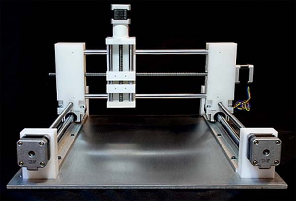

Post napisał: markcomp77 » 10 paź 2012, 12:20
LEGO... popieram
jakie klocki będą potrzebne? (i kto je wykona?)
1. kostka mocowania śruby - przód, tył (z jednej strony przeniesienie napędu)
2. kostka bramy - lewa/prawa - mocowanie wałków, śruby
3. kostka - oś Z (najłatwiej dla amatora mieć gotowy element... chyba ktoś coś takiego robi)
4. płaszczyzna - stół traserski... ???

#246
Post napisał: markcomp77 » 10 paź 2012, 15:16
hodzi głownie o te kostki... aby dało się szybko złożyć coś - nawet na płycie meblowej jak na zdjęciu :
a potem... może tyo trafić do docelowej konstrukcji (kto wie kiedy ;))... nawet w innej konfiguracji
