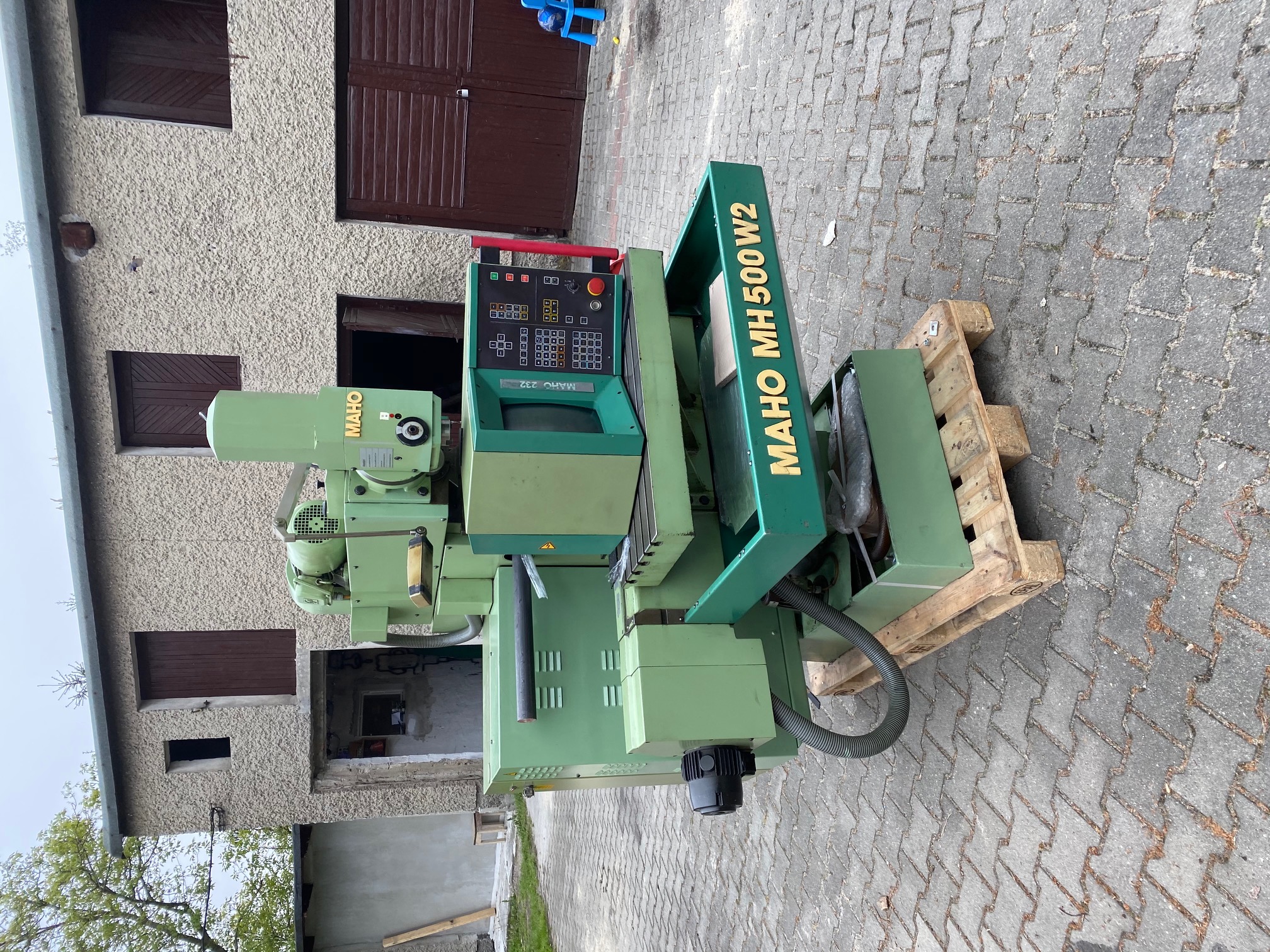

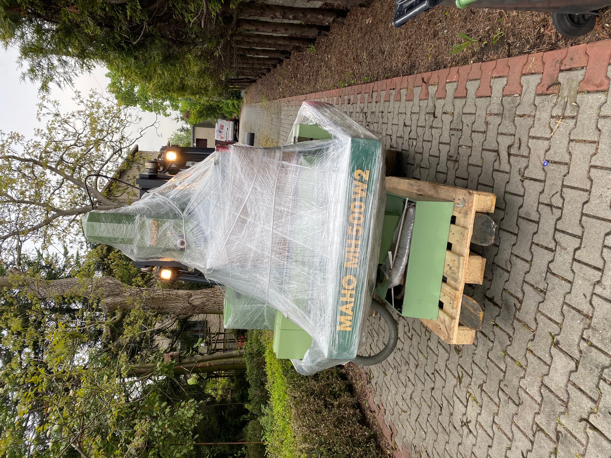

Hej, chciałem się pochwalić
Wczoraj przyszła moja Maho 500W2
W sumie zapłaciłem 3200Euro(maszyna)+1450zł(transport)+500zł(wózek) w tym było już imadło Hilma hydrauliczne więc myślę że nie jest źle. Co mnie najbardziej cieszy, to to jest to, że na dokumentach z zakupu z 88r widnieje ta sama osoba która mi tą frezarkę sprzedawała... Ogólny stan jest całkiem dobry, świeże oleje, kompletna itp.

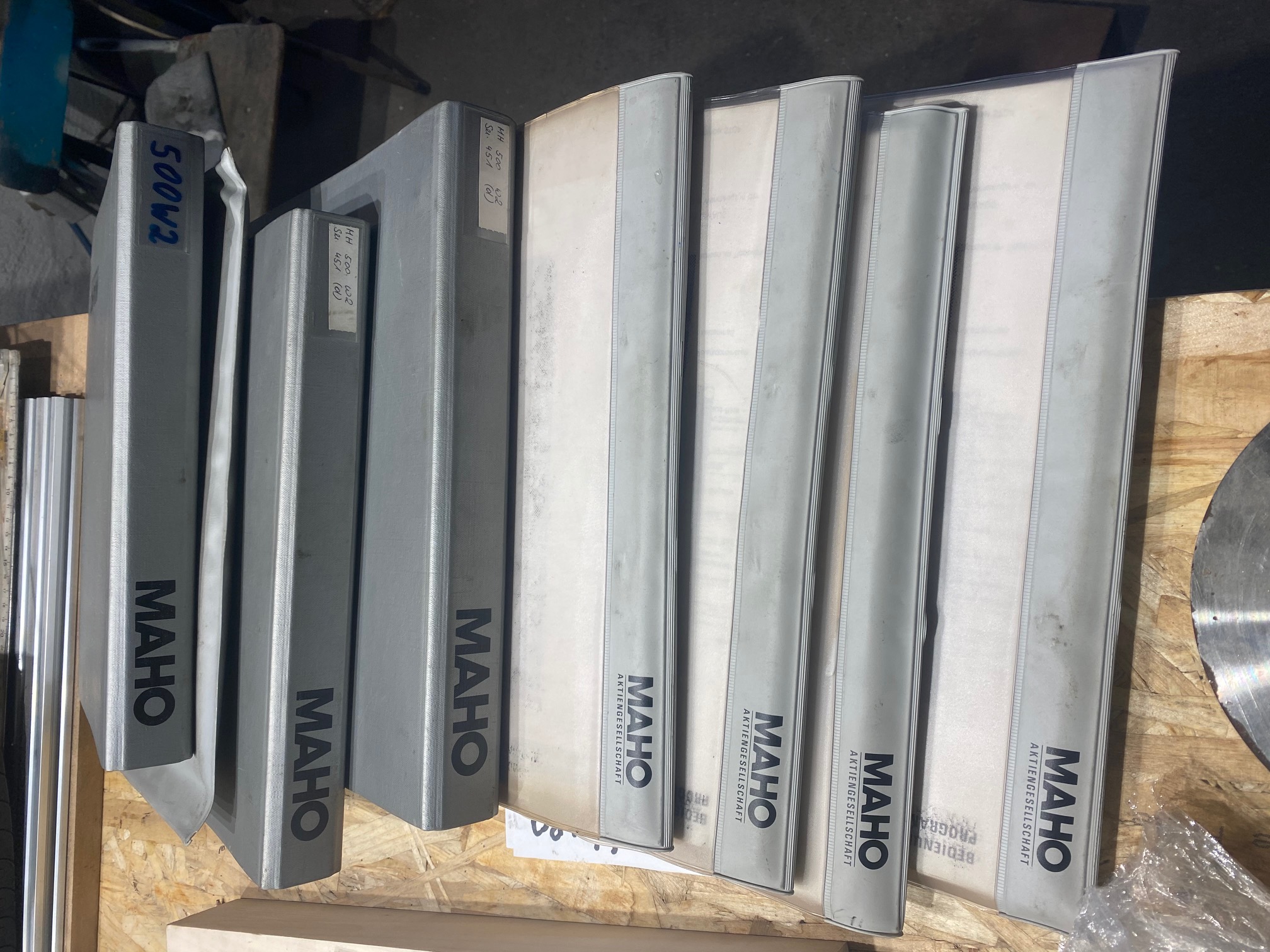

Mam do niej trochę dokuementów
Dokumenty:
Posiadam wszystkie schematy instrukcje, generalnie komplet od producenta. Jeśli ktoś będzie potrzebować jakiej informacji to służę pomocą- mówię biegle po niemiecku więc z rozszyfrowaniem też nie ma problemu

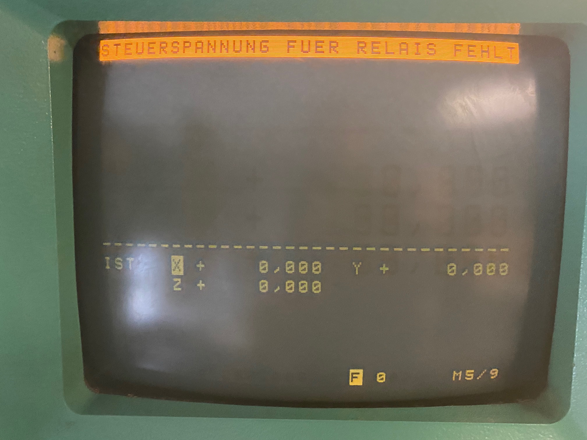

Oczywiście po podłączeniu trzeba było wpisać parametry. Udało ,mi się ruszyć osiami kilka cm potem wyskoczył błąd ale to dzisiaj na spokojnie się to ogarnie:
ogólnie zadowolony jestem

Maszyna działa już bezproblemowo osiągnięty był limit osi Y(Z) co nie pozwalało na włączenie.

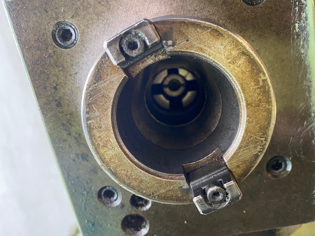

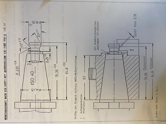

Chciałbym jeszcze raz zadań pytanie dotyczące oprawek- SK40(ISO40) vesrus BT40. Wg dokumentacji oprawka to ISO 40:

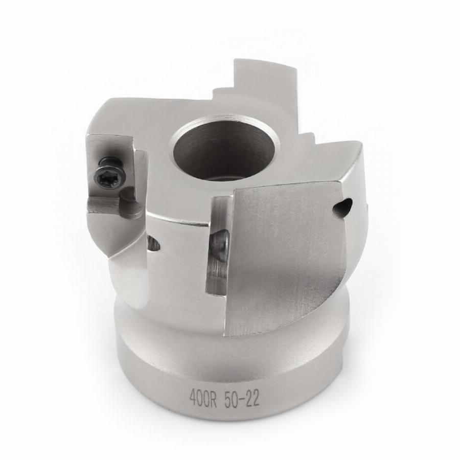

Chciałbym na początek kupić oprawkę ER32 i coś do planowania. ER32 to nie problem ale z oprawką do narzędzia do planowania jaka by mi się podobała jest już problem. Chińska nazwa montażu to FMB22 np taka:
do tego tajemniczego montażu nie jestem w stanie znaleźć nic od SK40 (Iso40). Większość oprawek i narzędzi na aliexpress są dla BT40 niestety.
Czy ktoś z Was montuje BT40 zamiast SK40? Proszę o poradę jak podejść do tematu, kupić pierwsze narzędzia i nie żałować
