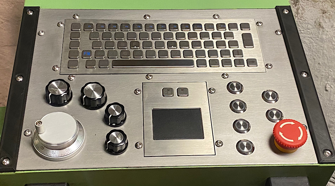

Chyba jednak poskładam wszystko i przetestuje najpierw. Jakoś nie potrafię się zdecydować jak to ma wyglądać i gdzie co ma być:)

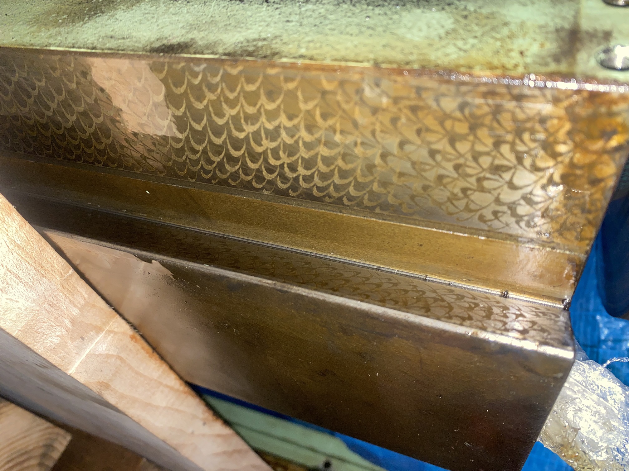

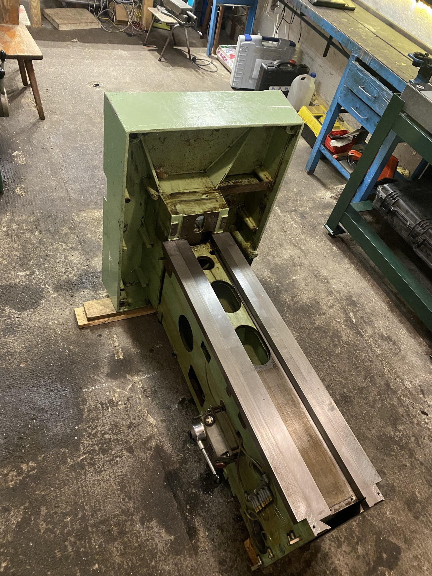

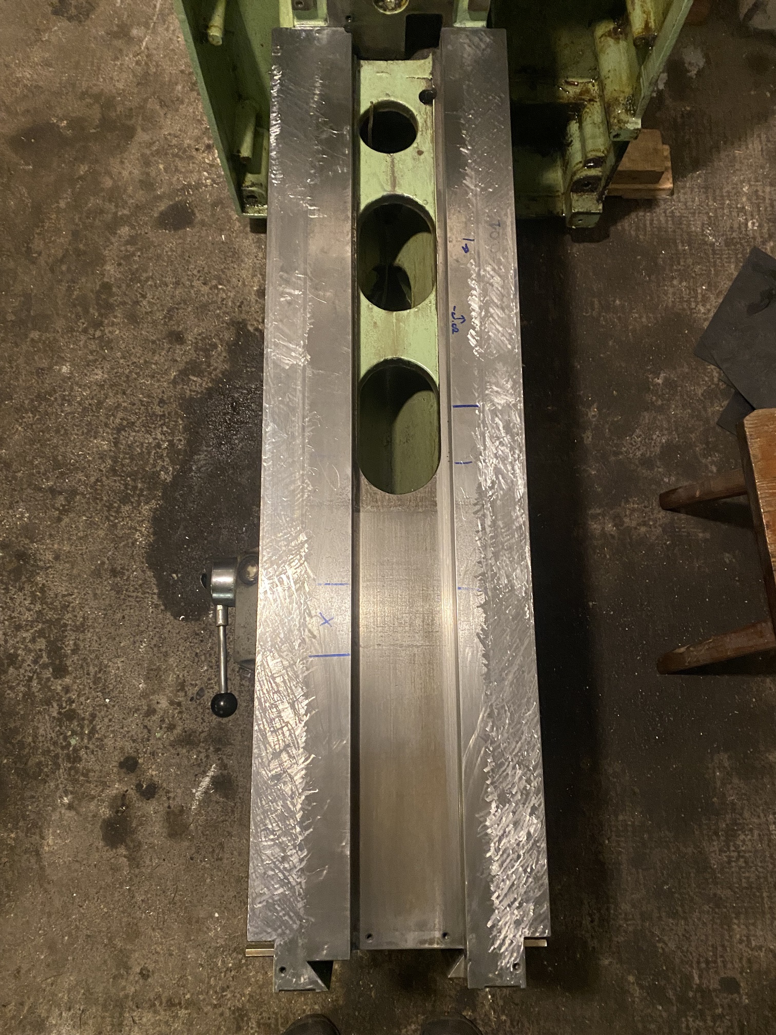

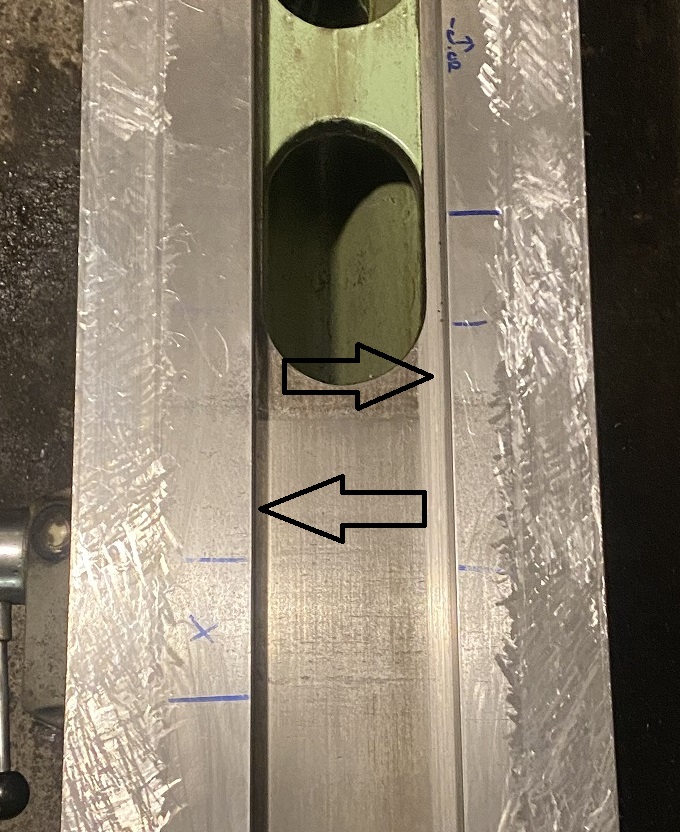

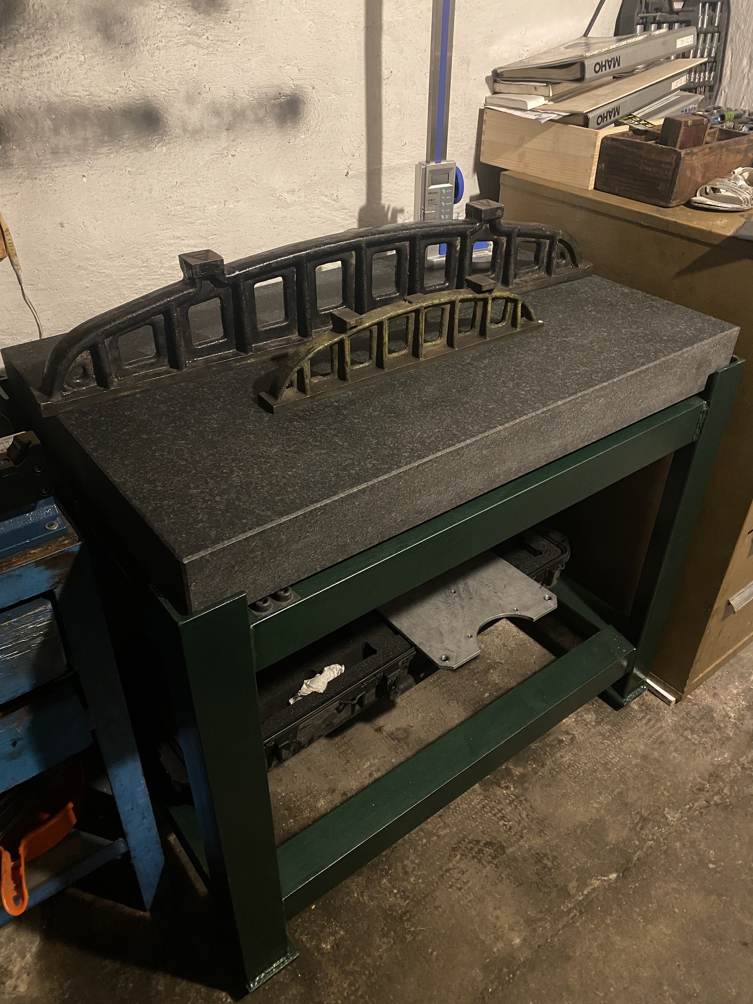

Chciałem się z Wami podzielić aktualnym stanem mojej frezareczki. Tak teraz wygląda moja igiełka z Niemiec. Tak, tak, Niemiec płakał jak sprzedawał
Okazało się że stół frezarki dość znacząco opada (ok 0.15mm) i stwierdziłem że coś muszę z tym zrobić. Uzbroiłem się w płytę pomiarową, liniały...
no i skrobiemy sobie powoli...
wygląda to strasznie ale dochodzę powoli do wprawy. Różnicę w bicepsie już widać
Ogólnie jak to mówią, lekko ni ma...
Zastanawiam się czy jest jakaś literatura w której można by trochę poczytać o takich remontach, jeśli możecie coś polecić to byłbym wdzięczny
Nie mam generalnie pojęcia o tym wszystkim i uczę się na bieżąco. Zastanawiam się na przykład w jaki sposób mógłbym przeskrobać trudno dostępne miejsca gdzie liniały nie wejdą takie jak np wnętrza prowadnic:
...bądź prowadnice typu jaskółczy ogon:
Plan jest taki żeby po drodze wymienić śruby kulowe i niektóre łożyska. Jak skrobanie nie wypali to wtedy koło ratunkowe- do Poręby mam godzinkę drogi

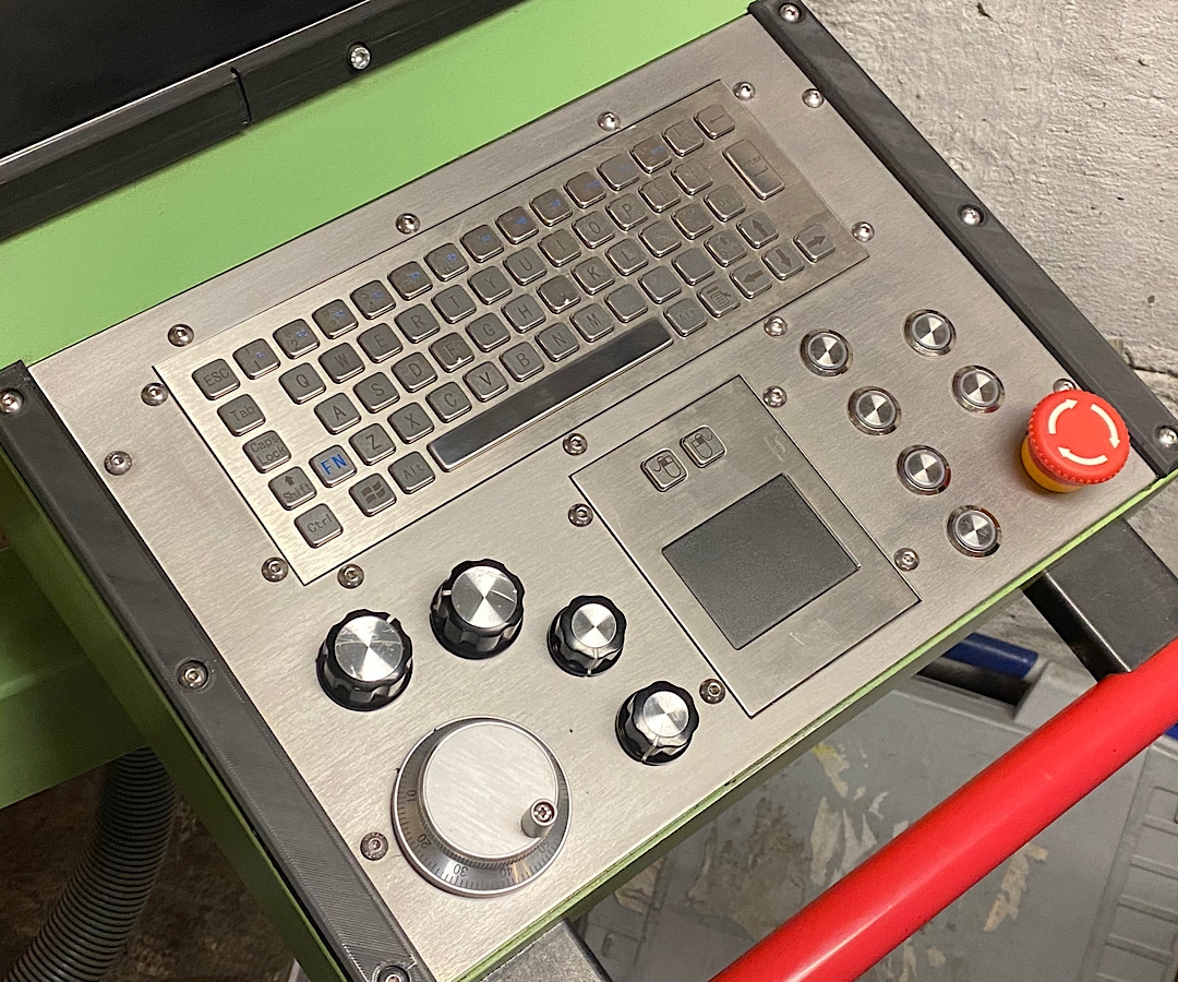

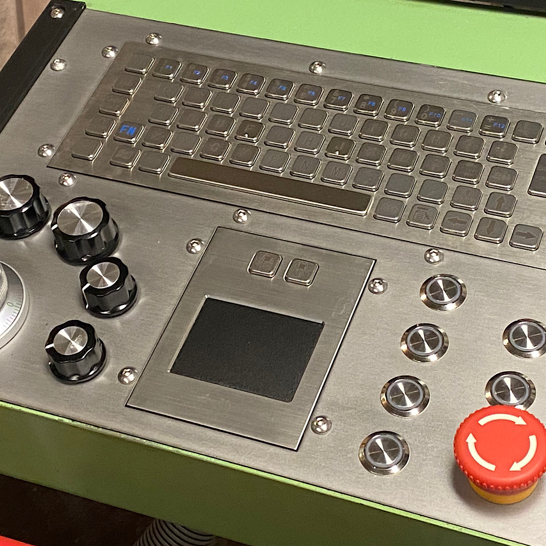

Maszyna gotowa, udało mi się zakończyć prace w niecały rok od momentu jak zdałem sobię sprawę że igiełka to to nie jest
Skrobanie lekkie nie było ale to głównie z braku wiedzy i doświadczenia. Kolejną taką frezarkę zrobiłbym z miesiąc
Najważniejsze co wyciągnąłem z lekcji skrobania - system ostrzenia skrobaka musi być na tyle szybki i poręczny, żeby nie mieć strachu przed ostrzeniem. Im częściej ostrzysz, tym więcej materiału zbierasz i jest większy FUN
Jeśli chodzi o śruby kulowe to niestety zostały stare. Byłem już blisko zamówienia czegoś z chin ale w końcu zrezygnowałem. Śruby o standardowych nakrętkach by nie pasowały a przerabianie wiązałoby się ze skróceniem pola roboczego X i Y. Miałem też opcję oddać śruby do regeneracji (jest PL firma która takie rzeczy robi- śruby i nakrętki są szlifowane a potem dobierane są odpowiednie kulki) ale cenowo było to dość drogie. Wrzuciłem do śruby kulowej z X i Y nowe kulki i po poskładaniu wszystkiego mam backlash na X 0.04 i na Y 0.06. Idealnie nie jest i jak będzie chwila to znów podejmę temat, śruby mam zwymiarowane i w razie czego mogę myśleć o jakimś lepszym rozwiązaniu.

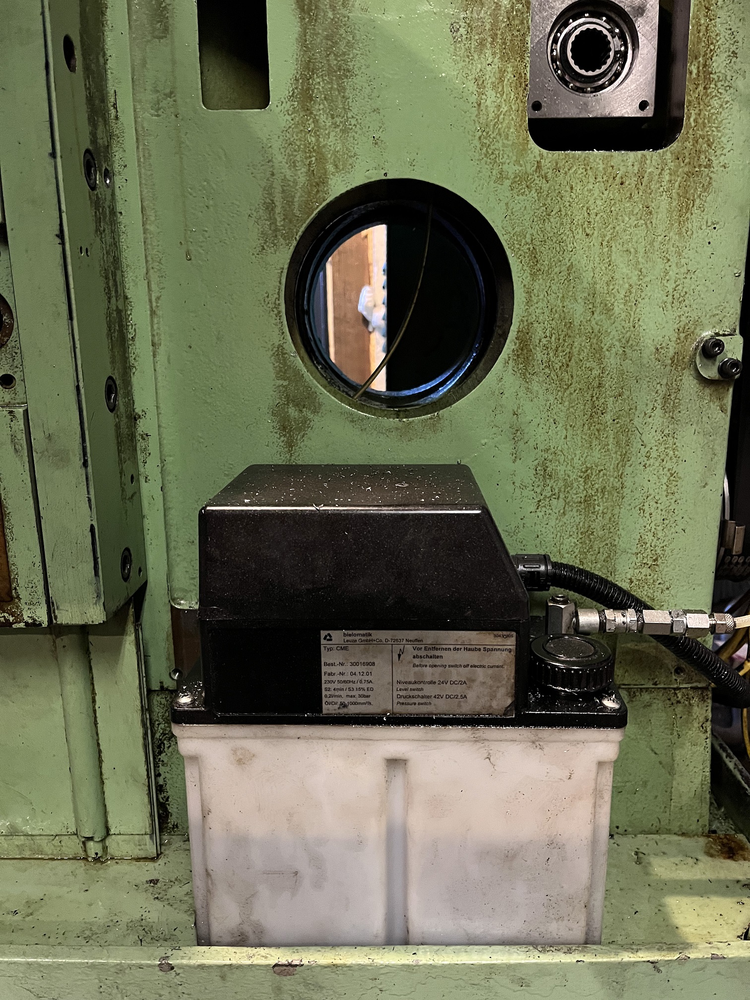

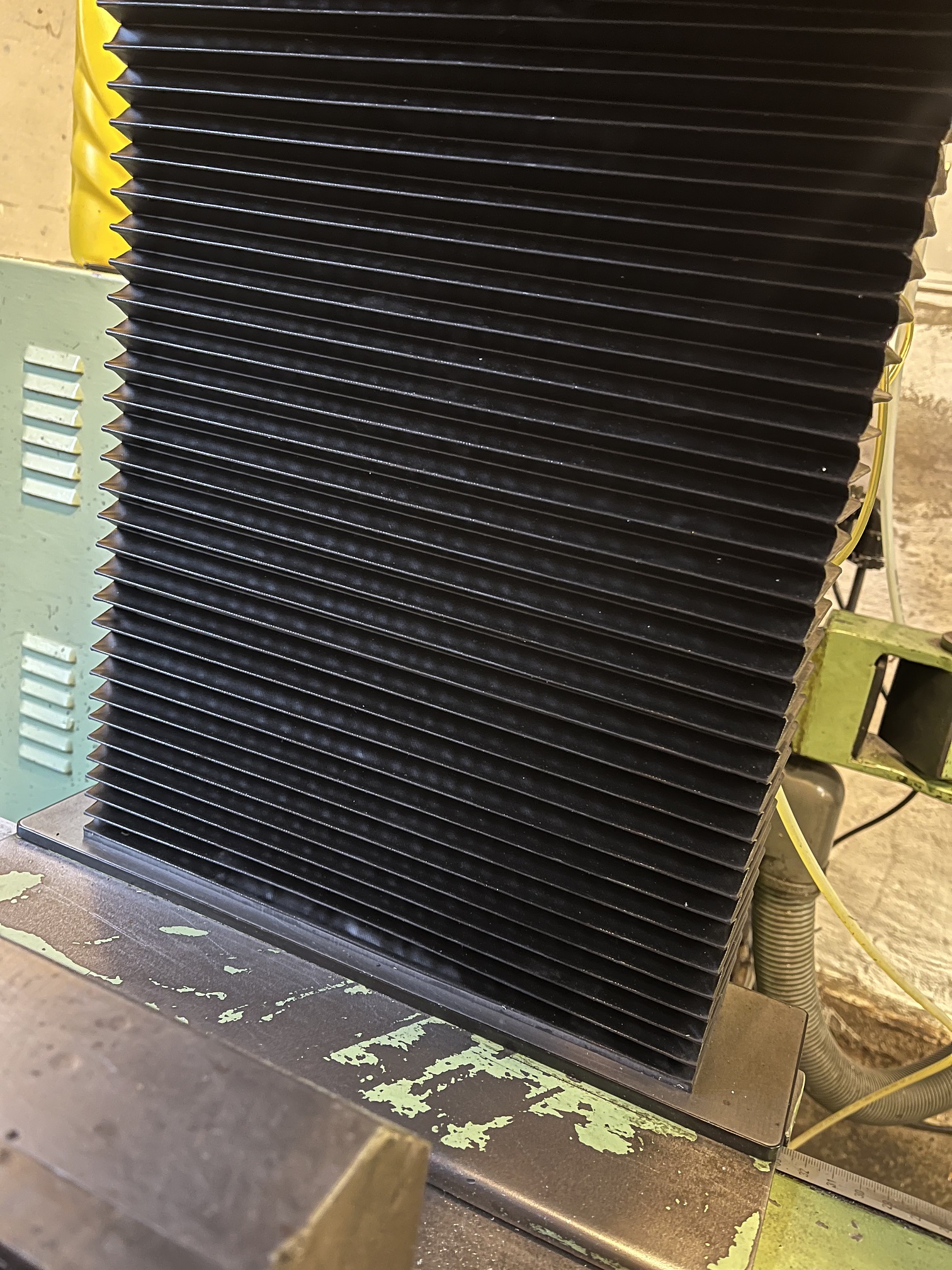

Aby poprawić trochę żywotność tych prowadnic żeliwnych to zamówiłem firankę:
I zrobiłem smarowanie automatyczne. Aktualnie ustawione mam makra w Csmio tak że smaruje mi przy wciśnięciu enable oraz w trakcie pracy co 10 minut.

To smarowanie trochę za często. Będziesz pływać w oleju. Standardowo układy są poustawiane na 45 minut- godzinę. Z dobrze dopasowanych proeadnic film olejowy wcale tak szybko nie ucieka.
Oczywiście najlepiej byłoby uzależnić od "metra", czyli od przejechanej drogi, ale to trochę komplikuje niepotrzebniesystem zwłaszcza, ze i tak nie wszystkie prowadnice jeżdżą po rowno, a przecież nie będziesz robił smarowania do każdej osobno.

Trochę za często, to prawda ale chciałem na początku więcej smarować, pewnie nic mi to nie da ale jak sobie wyobrażam te prowadnice żeliwo-żeliwo...
OK czyli 45-60 minut to taki standard, ustawię w takim razie na 30 minut na jakiś czas i zobaczymy. Myślałem o uzależnieniu smarowania od ruchu ale nie bardzo miałem czas się makrami pobawić. Z drugiej strony jak frezujesz malutkie elementy, to droga przejechana jest niewielka a olej może być i tak wypychany, nawet przy ruchach o dużej częstotliwości i małej drodze wolałbym mieć chyba więcej smarowania niż w przejazdach długich gdzie olej będzie dobrze rozprowadzany.
Słyszałem opowieści, że zamiast oleju maszynowego lepiej używać silnikowego np 15W40, podobno lepiej się miesza z chłodziwem. Jest to prawda?
