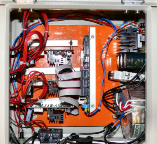

dzisiaj składam elektronike. czesci kupowane na allegro. zastanawiam sie tylko czy krancówki sa konieczne.chyba nie zdarza sie ze maszyna sama pojedzie??
situ
Posty: 307
Rejestracja: 05 sty 2008, 12:13
Lokalizacja: Garwolin
#28
Post napisał: situ » 28 gru 2008, 18:29
Krancówki niby nie są konieczne, ale jak poleci coś za daleko to moze sie coś rozwalić.
Poza tym krancówki Home X Y i Z sie przydadzą, więc nie warto na takich pierdołach oszczędzać.

4elektronik
Posty w temacie: 9
Posty: 42
Rejestracja: 19 lip 2007, 17:45
Lokalizacja: Wrocław
#30
Post napisał: 4elektronik » 28 gru 2008, 18:54
Tak tylko ze mam sterowniki z od PPUH mafa z siemianowic i nie moge rozkminic jak to podłączyc . Tabela z rozpisanymi podłączeniami wygląda tak:
PIN Krancowka styk
1 E-stop A
14 E-stop(+5V) B
2,15 X A
3,16 X(GND) B
4,17 X' A
5,18 Y A
6,19 Y(GND) B
7,20 Y' A
i tak samo z osia Z i A
tak jak mam opisane w instrukcji to A i B to umowne oznaczenie styków A_/ _B
ale nie wiem co to jest X' Y' Z'. z E wiem o co chodzi.
[ Dodano: 2009-01-03, 16:32 ]
dzisiaj skonczylem skladac sterowanie maszyny. i tu niespodzianka. gosc u ktorego kupiłem elektronike się lekko pomylił i zamiast wtyki LPT męskiej dał żeńską i nie moge podpiąc do komputera. musze przelozyc wtyczki i dopiero testy. w poniedziałek biorę sie za malowanie.
