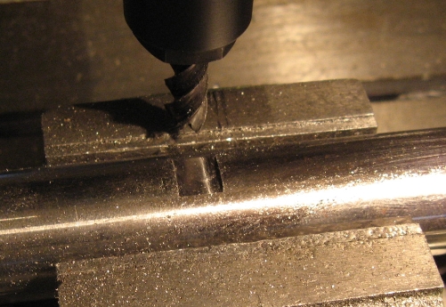

Post napisał: situ » 26 gru 2008, 09:25
KAJOS pisze:4elektronik - z tą stalą to kolega mnie zagioł że sie tak wyraże...
No co, przy rozsądnych parametrach z dobrym frezem z węglików da rade delikatnie w stali podłubać. Byleby wrzeciono wytrzymało.
gmaro kresem 500W śmigał w wałkach hartowanych tylko iskry sie sypały :!:

Post napisał: gmaro » 26 gru 2008, 09:36
situ pisze:gmaro kresem 500W śmigał w wałkach hartowanych tylko iskry sie sypały :!:
no no śmigał ale dla sprostowania kress był 1050 wat a tutaj film https://www.cnc.info.pl/download.htm?id ... 55216c77f8

situ, -zgadzam sie ,powoli powli i wióra polecą.Tylko nie myślałem że kolega ma zamiar w stali pracować-w takim przypadku konstrukcje potrzeba wzmocnić.
A jeżeli za wrzeciono Kress nawet 1050 do stali to naprawde do zabawy z małą śerdnicą i posuwem ,ale w niewielkiej kasie i do takiej maszynki to tylko Kress pozostaje.
