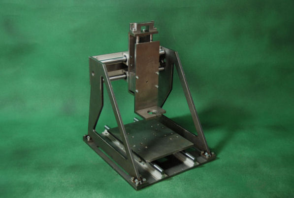

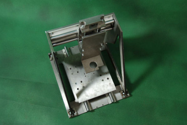

Zbudowałem ploter -konstrukcja stalowa. Prowadnice podparte. Łożyska liniowe otwarte. Jeszcze nie ma wrzeciona. Na zdjęciach fotki maszyny jeszcze nie pomalowanej bo "święta mnie wstrzymują". Elektronika juz prawie zamknięta w szafie sterowniczej. Proszę o wypowiedzi co o maszynie sądzicie. Jeszcze jej troche brakuje ale to juz kwestia czasu.

Bardzo zgrabna nabiurkowa maszynka :wink:
Jakie pole robocze wyszło ?
Można zastosować przeniesienie napędu paskami , oraz co za tym idzie schować silniki - wystające elementy nie będą psuły wyglądu , a maszyna pozostanie "zwarta"

a co do frezarki, przydałoby sie jakies wzmocnienie przy Z gdzie bedzie wrzeciono i mozna skrocic troszke plyte w Z bedzie lzejsza :)

Obszar roboczy to troszke ponad kartka A4 i cos około 120mm przeswitu osi Z.Wzmocnienie tez ma byc tylko jeszcze nie wykonane. płyta również będzie skrócona i porobione będą wybrania w celu odciążenia.Silnik osi Z będzie sprzężony paskiem. Owszem mam dostep do studia:)

Strasznie ostro podparta brama ,będzie chyba ograniczała dostęp do mocowania przedmiotów(napisz czy sie myle) i wzmocnił w Z mocowanie wrzeciona....Ale co sie czepiam jest po prostu super ,daje mi inspiracje do zbudowania czegoś podobnego co mógłbym w pokoju sie pobawić :)
-Jakie długości i średnice wałków użyłeś ; fi16 ?
-Co zamierzasz obrabiać
-Jakie silniki,sterowanie zamontujesz
-Jaka jest grubość "konstrukcji" i ile w takim stanie ustoństwo waży ?

Wałki na os X Y fi 20 podparte, na oś Z fi 16. Obróbka - szczerze bede próbować stal ale się zobaczy.silniki 1,89 Nm, i troche waży:).juz kolo 40-50kg. zrobie próby i podrzuce efekty.

Nie chcę martwić Kolegi ale będą problemy.
Rozstaw wałków na bramie jest za mały. W osi Z rozstaw łożysk (o ile w ogóle są 4) jest za mały. Znacznie lepsze parametry można uzyskać stosując nieruchome łożyska. Tu radzę wzorować się na maszynach kolegi Piotrjub.
Wsporniki bramy jak i podstawa są zupełnie płaskie i będą miały tendencję do wpadania w wibracje. Na dodatek brama jest mocowana do podstawy tylko w czterech punktach.

tez teraz zauwazam ze rozstaw prowadnic na bramie jest zbyt mały. niestety jest za pozno na zmainy. zobaczymy jak maszyna się bedzie zachowywała. zastanawiam sie jeszcze nad dodatkowymi mocowaniami bramy do podstawy.aha łozyska są 4

Ładna konstrukcja, zwarta. Na bokach bramy w otworach można umieścić szybki z plexy,
będzie osłona przed wywiewaniem wiórów. :smile:
