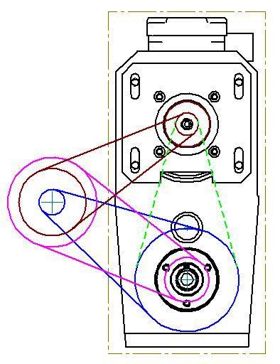

Ostatnio nie przebiegały, ale teraz chciałbym, żeby się coś działo. Myślę nad takim czymś:
FXB_12 wersja_2.jpg (40.07 KiB) Przejrzano 2718 razy

Myślałem, że coś u Kolegi podpatrzę, ale dodatkowe koło pośrednie - możliwe, że bardzo funkcjonalne - średnio mi się podoba.
Chwilowo chyba pozostanę przy koncepcji jednego paska klinowego : silnik - wrzeciono.
Nadal z dużym zainteresowaniem będę śledził ten wątek - podoba mi się ta frezareczka.

Zbych07 pisze: dodatkowe koło pośrednie - możliwe, że bardzo funkcjonalne - średnio mi się podoba
Mi też za bardzo się nie podoba, ale mam obawy co do silnika. Ma zaledwie 250W. Jest to silnik szybkoobrotowy, ale moment obrotowy na wrzecionie będzie o tyle większy o ile zmniejszymy na nim obroty. Jednak wraz to może być mało. Też na początek przyjąłem wersję z jednym paskiem czyli jednym przełożeniem i na razie przy tej wersji pozostanę a w razie co w życie wejdzie wariant drugi.

Teraz odbudowuję FU1A bo muszę się jej pozbyć. Przymiarki projektowe FXB12 dawno zakończyłem i czekam na wolne chwile, żeby kontynuować.
