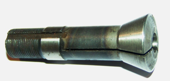

Zidentyfikowałem tulejki, które są stosowane we frezarce FXB-12. Produkowane są przez FATPOL TOOLS w Strzelnie.
Tulejki te mają oznaczenie: TZg - 0015 kod G2300; zakres średnic 3 - 10,5 mm ze skokiem 0,5 mm.
Miałem okazję rozmawiać z przedstawicielami tej firmy na targach narzędziowych w Bydgoszczy i dowiedziałem się, że wykonają każdą tulejką jaką potrzebuje klient, ale szczegóły najlepiej uzgodnić osobiście.
Ze strony głównej producenta można pobrać katalog: http://www.fatpol.pl/
Tulejki te pokazane są na stronie 10. Katalogu nie zamieszczam bo ma 26 MB.

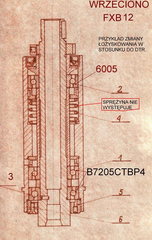

Okazuje się, że istnieje rozbieżność w tym co podaje DTR FXB 12 a tym jakie faktycznie łożyska zostały zamontowane na wrzecionie tej frezarki. Dokumentacja określa występowanie łożysk skośnych typu B7005. We frezarce, którą posiadam i remontuję występują łożyska numer większe, a dokładnie są to: B7205CTBR4.
( całe szczęście, że firma KOMAD z Bydgoszczy zrobiła wszystko, żeby mi wymienić na takie właśnie, bo pierwotnie zamówiłem zgodnie z DTR).
Mam nauczkę: materiały zamawiać dopiero gdy zajrzy się do maszyny i wie się co na pewno jest w niej zamontowane.
Ponadto w mojej maszynce nie występuje nakrętka od dołu wrzeciona ( nr 5 na rys. ). Zamiast niej jest zwykła pokrywa z osadzonym w niej simmeringiem. Wszystkie części wrzeciona osadzone są bezpośrednio w korpusie a nie jak tu na rysunku w tulei.
Zamieszczam rysunek wrzeciona z podanymi zmianami w jpg i bez zmniejszania w rar, oraz inne rysunki w rar.

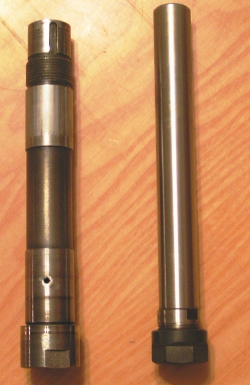

Nie podoba mi się istniejące wrzeciono. Podczas mocowania w nim tulejki trzeba trafić rowkiem w trzpień wystający do wnętrza otworu we wrzecionie. Nigdy nie miałem problemu z takim czymś, ale nie zawsze tylko ja będę pracował na tej frezarce. W maszynie, którą kupiłem trzpień ten był po prostu ścięty. Dlatego przymierzam się do zastąpienia tego wrzeciona oprawką ( przedłużką ) ER16 ( zdjęcie poniżej).
Wrzeciono FXB 12 i oprawka ER16.JPG (144.02 KiB) Przejrzano 9922 razy
FXB_12_Wrzeciono_zmiana w łożyskowaniu.JPG (90.35 KiB) Przejrzano 10010 razy
FXB_12_Wrzeciono_zmiana w łożyskowaniu.rar
(926.93 KiB) Pobrany 694 razy
Tulejka do FXB-12.JPG (51.66 KiB) Przejrzano 9932 razy

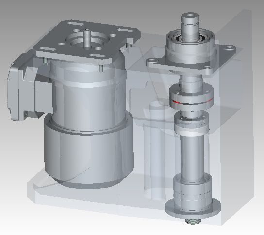

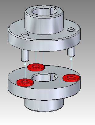

Przekładnia istniejąca w tej frezarce nie nadaje się do wykorzystania z racji zniszczonych kół zębatych. W miejsce przekładni chcę wbudować sprzęgło, żeby sprząc wrzeciono bezpośrednio z pierwszym wałem wałem napędowym a zmianę obrotów uzyskać falownikiem. Przeglądałem dostępne na rynku sprzęgła i powinny zmieścić się w korpusie wrzeciennika, ale uwzględniając warunki zabudowy i dostosowania do wału i wrzeciona postanowiłem sprzęgło wykonać samodzielnie co oszczędzi mi też kosztów. Sprzęgło wygląda tak:
Projekt sprzęgła do wykonania.

Post napisał: clipper7 » 29 sie 2010, 21:23
Czy napęd ma zmieniać kierunek obrotów lewo/prawo ?
Czy występują siły osiowe ?
Pytam dlatego, że kusi mnie pomysł z prostym sprzęgłem z wykorzystaniem odcinka stalowej linki jako części elastycznej sprzęgła.
BYDGOST
Posty w temacie: 30
Posty: 4257
Lokalizacja: Bydgoszcz
Post napisał: BYDGOST » 29 sie 2010, 23:08
Dobrze, że zwróciłeś mi na to uwagę. Zakładałem, że napęd będzie tylko w jednym kierunku, ale wszystko zależy od tego co będzie zamontowane we wrzecionie. Frezy trzpieniowe mam wszystkie prawoskrętne, ale piłkowe można montować w prawa lub lewa stronę. Siły osiowe nie wystąpią bo obydwa wały ułożyskowane są oddzielnie. Przewiduję wkręty dociskowe do ustalenia wzdłużnego piast sprzęgła.
Wrzeciono zmodyfikowałem poprzez zastąpienie istniejącego wrzeciona przedłużką ER16. Maksymalny rozmiar freza dla tej oprawki wynosi 10 mm podczas gdy dotychczas było 12 mm. Myślę, że niewiele tracę. I tak będą na niej wykonywane tylko drobiazgi. Poza tym zmierzam do zwiększenia prędkości maksymalnej wrzeciona. Aktualnie wrzeciennik wygląda tak jak na poniższym obrazku. Do rozwiązania pozostaje przekładnia pasowa. muszę zdecydować się na wielkość przełożenia przekładni, ale wcześniej trzeba ustalić zakres obrotów na wrzecionie.
Wrzeciennik FXB 12 po modyfikacji.jpg (25.9 KiB) Przejrzano 9926 razy
