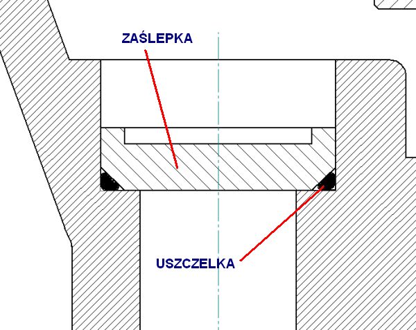

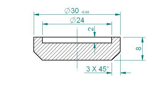

Sprawdziłem w mojej maszynce i jest tak: łożysko, o którym piszesz opiera się na zaślepce, która jest wciśnięta w otwór a pod nią znajduje się uszczelka, prawdopodobnie oring. Uszczelka ta przy próbie jej usunięcia rozpadła się bo jest mocno skruszała. Załączam rysunek - przekrój miejsca osadzenia zaślepki. Nad nią znajduje się łożysko, którego już nie rysowałem, a pod nią dalej jest otwór wspornika okularu. Napisz czy Ci to pomogło i jak jest w Twojej frezarce.

Witam no bardzo pomogło bo u mnie właśnie nie ma tej zaślepki i chyba to jest przyczyną przeciekania oleju większość czasu chodziła na poziomie i dopiero teraz okazało się że kapie przy obróceniu głowicy.Myślę że dorobię coś takiego i problem zniknie pozdrawiam
