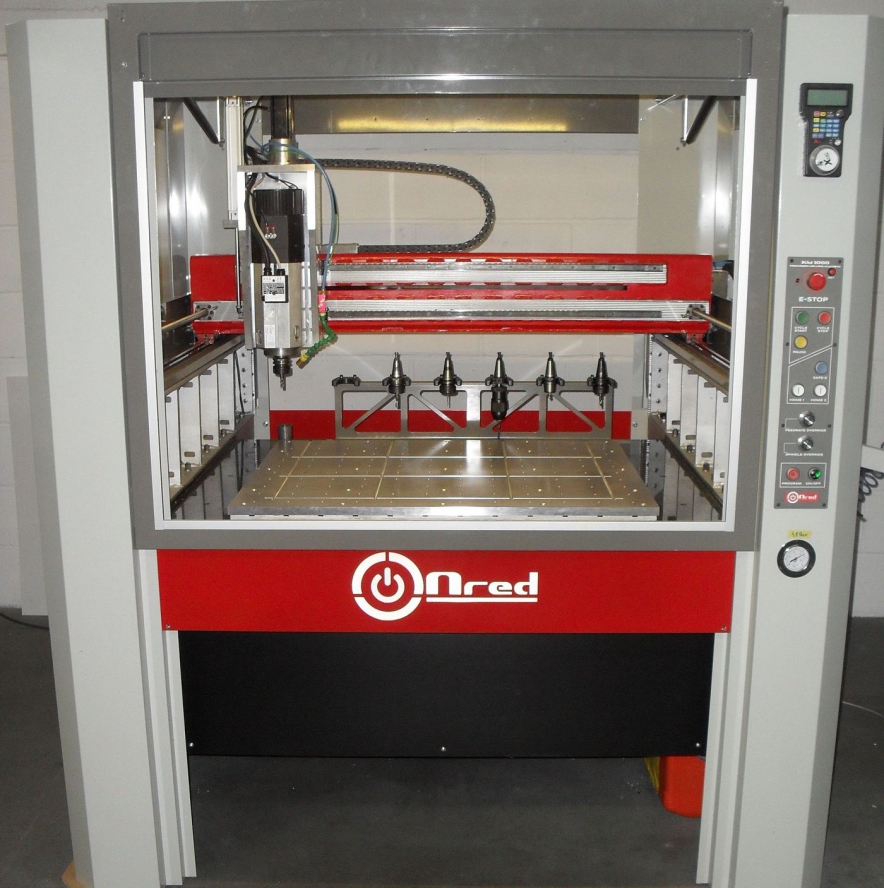

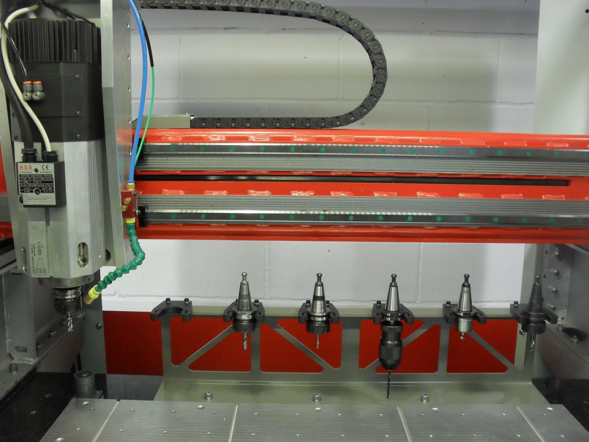

Magazyn złożony i zamontowany.
Maszyna w przypadku zamontowanego 6 pozycyjnego magazynu ma skuteczny obszar pracy X-Y wynoszący 1000x700mm.
Blaszki zasłaniające wewnętrzne żebra "stopy" oraz zsyp wiórów założymy już po nowym roku.
Zdrówko!

Post napisał: 251mz » 31 gru 2014, 15:00
Uchwyt oprawek z aluminiowego ceownika?
gaspar
Posty w temacie: 102
Posty: 1715
Lokalizacja: Stargard
#336
Post napisał: gaspar » 31 gru 2014, 15:53
251mz pisze:Uchwyt oprawek z aluminiowego ceownika?
Żartujesz? :-)
Nawet nie widziałem takich ceowników z alu. On ma o ile pamiętam ok 160mm wysokości.
To palona laserem blacha stalowa #6mm, a następnie zagięcia w taki ceownik.

Post napisał: Rurka » 31 gru 2014, 18:00
A magazyn będzie miał osłonę na oprawki, taką na siłowniku pneum...
ma555rek
Posty: 1214
Rejestracja: 15 paź 2007, 00:45
Lokalizacja: nie ważne
#339
Post napisał: ma555rek » 02 sty 2015, 16:34
Nie bedzie bo nie ma gdzie jej odsunąć
Do góry nie bo brama, w bok przebije bok, teleskopowa w bok jest pracochłonna bo to i kurtyna i pasek napędowy od silnika ( siłownik zwykły wystaje a beztłoczyskowy się nie sprawdzi).
Może opuszczana do dołu?
Na bokach też by się przydało zamknąć te zakamarki zwykłą blachą. Łatwiej sprzątnąć i nie odbija gdy silniej sika.
[ Dodano: 2015-01-02, 16:39 ]
Opuszczana do dołu belka magazynu do wymiany.
Po wymianie brama jedzie w przestrzeń a magazyn hop do antresoli gdzie czyściutko

Post napisał: gaspar » 15 sty 2015, 19:28
ma555rek pisze:Na bokach też by się przydało zamknąć te zakamarki zwykłą blachą. Łatwiej sprzątnąć i nie odbija gdy silniej sika.
Od początku tak maszyna była projektowana by te zakamarki były zasłonięte, ale obudowanie to ostatni etap, w związku z czym dopiero teraz się pojawiły.
Zostało tylko zamontować osłony śrub.
Co do magazynu to nie będzie osłonięty (choć w głowie różne projekty nam chodzą i jeśli klient sobie zażyczy to wykonamy osłonę magazynu sterowaną siłownikiem), nie w tej wersji. To wrzeciono jest z przedmuchem stożka, więc sobie stożki wyczyści.
